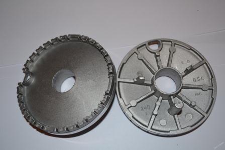

Недавно купил новую плиту, сейчас подключил ее. При работе комфорок идет шум от выходящего газа..довольно сильный. Если поставить на минимальный огонь то он почти пропадает. Делаю чуть выше шум резко возрастает. Что нужно подрегулировать что бы решить эту проблему ? Заранее спасибо!.

jud-suss написал : Шумят комфорки при работе плиты Горенье. Подскуажите это нормально ?
Нормально, хотя и не приятно.
jud-suss написал : Что нужно подрегулировать что бы решить эту проблему ?
Ничего.
Но могу "обрадовать"... У них отключаются духовки. При закрытой дверце духовки начинает тухнуть горелка и срабатывает газконтроль.

Славик64 написал : У них отключаются духовки
У меня электрическая духовка. Комбинированная плита. Так это болезнь всех Гореньев с шумом? А регулировка подачи газа и воздуха, или смена жиклеров не поможет ?

jud-suss написал : У меня электрическая духовка
одна проблема отпала.
jud-suss написал : Так это болезнь всех Гореньев с шумом?
я бы сказал не только у
jud-suss написал : Гореньев
У многих современных печек конфорки засасывают воздух прямо под конфоркой и поэтому слышно. А на старых печка этот процесс происходил как бы внутри печки, поэтому шум не так слышен был, да и менее шумные были.
jud-suss написал : А регулировка подачи газа и воздуха, или смена жиклеров не поможет ?
думаю нет. Если газ уменьшить то Вам это не понравится. А воздух не регулируется.

Шум выходящего газа есть не только у Горенья, но и у Аристона, Боша, да почти у всех. Когда продавал бытовую технику, периодически (раз в полгода) сталкивался с такой претензией. Видимо, у людей разная чувствительность даже к небольшим шумам. Мне как-то рассказывал мастер из АСЦ, который ездил на дом по такой претензии (варка Аристон PF 640 E): "Там на кухне тройные стеклопакеты. При закрытом окне звук пролетевшей мухи воспринимается как шум турбин Боинга.":)

kra-mark написал : Шум выходящего газа есть не только у Горенья, но и у Аристона, Боша
Так там конфорки итальянские DeFendi, кажись, у всех одинаковые.
