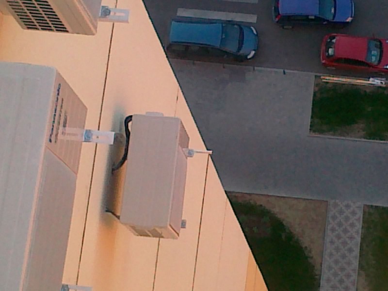

26.08.2013 в 22:23:57
КАТРАН написал : rubalex,
.Сделайте фото Нб- может и не нужны Альпы или хватит полу Альпов?:)
снято с крыши. нижний блок.

27.08.2013 в 21:13:43
rubalex написал : Подскажите нужно ли иметь доступ к внешнему блоку сплита для профилактики сплит системы? проверка давления, кол-ва газа или это все можно сделать через внутренний блок. дело в том что доступ к внешнему блоку только альпинистам.
так же хотелось бы знать что входит в профилактику. ну и цену
кондер отпахал 3 года. учитывая что жара закончилась, то когда лучше сделать эту профилактику.. сейчас перед зимой, или перед летом?
PS 2 фуджика инвертора. Москва. Останкино.
Сам занимаюсь полным ТО. Еще промышленный альпинист. Будут вопросы пишите в личку.
