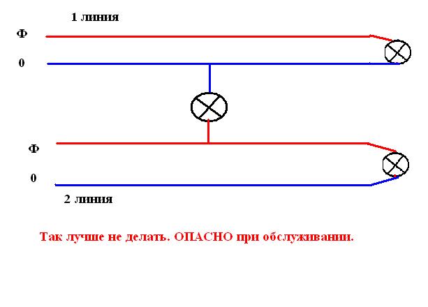

gost написал : В плане у этой группы :лампочка в комнате и розетка под выключателем имеет один ноль???
если они на одном автомате, то да, и ноль брать можно.

andrewkhv написал : если они на одном автомате, то да, и ноль брать можно.
Ага вот оно что, я правильно понимаю следующее..? Дом 75 года, в щитке стоит один общий автомат (новенький) на всю квартиру, обесточивает. И за ним еще несколько старых советских (большие, черные) автоматов, тоже почему работающих. Только обесточивающих то кухню, то комнату итд...
Вы про этот автомат имеете ввиду??? Если один из автоматов вырубил всю комнату то ноль можно брать от любой розетки или лампы в этой комнате?
p/s/ а какие последствия брать ноль с другого автомата?

gost написал : Вопрос. Можно ли от розетки которая была под выключателем в комнате взять ответвлением ноль???? Она ближе всего к потанциальному освещению шкафа купе.
Брать можно, но не нужно (чисто по-нашему).
Например (если нет в щите УЗО, ДИФ): 1 - Розеточная линия АВ – фаза; ноль – с нулевой колодки. 2 - Линия освещения АВ – фаза; ноль с нулевой колодки. Мы берем для отдельного потребителя (например, светильник) фазу с линии № 2. А ноль с линии №1. Все будет работать, так как нули 1 и 2 линий сидят на одной нулевой колодке.
Выходит из строя 1 линия (без разницы поврежден фазный или нулевой провод). Отключается в щите АВ (фаза) этой линии и демонтируется нулевой провод этой линии (например, нужно прозвонить, промегерить). Но взят ноль для работы другой линии. Если во 2 линии включен потребитель, он перестанет работать. Но через него пойдет напруга на отключенную линию. И вот тут неизбежно будет поражение электрическим током.
Вывод. Эта путаница создаст опасность при выполнении ремонтно-восстановительных работ. А также в будущем Вы не сможете смонтировать свое УЗО на отдельные группы.

Bladiclab написал : Эта путаница создаст опасность при выполнении ремонтно-восстановительных работ. А также в будущем Вы не сможете смонтировать свое УЗО на отдельные группы.
а ещё какой-то провод примет на себя суммарные токи с 2 групп, то есть, групповой автомат его уже не защитит...

gost написал : Если можно но не нужно,
Так делают многие. И большинство не задумываются о последствиях. Многие говорят, что будут помнить если что, то обесточат всю квартиру для ремонта. Но со временем информация забывается и по этому.
Мое мнение, этого делать нельзя.
gost написал : огда от куда можно и нужно????
Нулевой провод брать от родной линии (от которой взяли фазу).
gost написал : Так это то что я предлагаю или нет?
Верно, Вы в разных постах дали противоречивую информацию и сами запутались. Я имею ввиду, что Вы берете ноль с другой линии.

gost, При таком подходе к подключению нет разницы откуда брать ноль. Хоть из щитка, хоть из распаечной коробки, хоть от розетки. Правильно в данном случае из распаечной коробки или щитка.

Так в чем проблемма если у меня на эту комнату идет отдельный автомат старый (времен СССР)? При ремонте кроме того я обесточиваю всю квартиру.
Bladiclab написал : Нулевой провод брать от родной линии (от которой взяли фазу).
Т.е. вы предлагаете штробить потолок и вести ноль от лампочки?
Bladiclab написал : Верно, Вы в разных постах дали противоречивую информацию и сами запутались. Я имею ввиду, что Вы берете ноль с другой линии.
Теперь прошу пояснить, у меня в комнате две линии или одна??? (две розетки + 1 выключатель на 1 лампу) если отдельный автомат отключате всю комнату , значит это одну он фазу разсоединяет? это значит что в комнате одна линия?? или как?

Если отключить линию (АВ) с которой будите брать фазу, и пропадет фаза в розетке, с которой собираетесь брать ноль, это одна линия.
