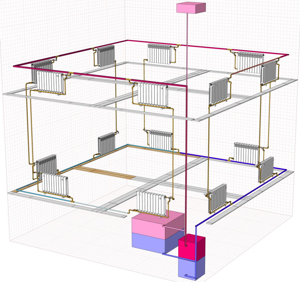

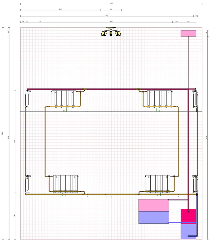

По просьбам многих форумчан дорисовал размещение ТТ-котла и теплоаккумулятора.
Если разгонный стояк делать стальной трубой ду 40 (полтора дюйма), то отвод на теплоаккумулятор ду32 (дюйм с четвертью).
Если паяной медью, то если разгонный стояк труба Ф35, то отвод на теплоаккумулятор Ф28.
Как только желаемая (и заданная на трехходовых термоклапанах с термоэлементами) температура в комнатах будет достигнута (с покомнатным и раздельным автоматическим поддержанием заданной температуры), основной поток циркуляции теплоносителя пойдет автоматически на зарядку теплоаккумулятора. Таким образом, вместо того, чтобы перетопить дом, Вы будете запасать тепло в теплоаккумуляторе, тем самым экономя топливо. Можно спокойно загрузить ТТ-котел полностью, и не пользуясь режимом длительного горения, спокойно лечь спать (естественно при выполнении правил противопожарной безопасности при строительстве и устройстве котельной, а также при наличии опыта эксплуатации ТТ-котла). Отключение режима длительного горения, также позволит сэкономить топливо, так как в режиме длительного горения, КПД ТТ-котла сильно понижается.
Когда же температура в комнатах начнет понижаться, трехходовые термоклапаны автоматически увеличат циркуляцию уже через систему дома (через каждый сток и радиатор индивидуально), и тепло будет забираться автоматически из теплоаккумулятора. Как раз до утра и будет расходоваться тепловая энергия, запасенная в теплоаккумуляторе.
Если кому-то не нравится пропускать трубу верхнего розлива под подоконниками окон второго этажа, можно как в классике, размещать эту трубу под потолком второго этажа. Правда, тогда возможно потребуется перенесение расширительного бака на чердак.
Вариант с трубопроводом под подоконниками предлагается для владельцев домов с мансардами, тем, у которых нет чердака над вторым этажом, а следовательно и нет возможности вынести расширительный бак на крышу.
Также показываю метод "телескопа", который позволит даже при использовании медных труб, сделать выполнение системы отопления, суммарно даже дешевле, чем из стальных труб. Это с учетом того, что спаять медь Вы сможете сами, а за сварку стальных труб, Вам придеться раскошелится на несколько десятков тысяч рублей. Тональность цветов, которыми подкрашены магистрали на эскизе, показывает как можно и нужно уменьшать или увеличивать диаметр магистралей. В данном эскизе, использованы диаметры меди Ф35, Ф28 и Ф22 для магистралей. Цвета соответственно. При использовании стали диаметры будут соответственно ду32 (дюйм с четвертью), ду25 (дюйм) и ду 20 (три четверти дюйма). При использовании стали разгонную часть стояка желательно сделать из ду40 (полтора дюйма) до перехода на трубу, ведущую к расширительному баку.

Inch1964 написал : По просьбам многих форумчан дорисовал размещение ТТ-котла и теплоаккумулятора.
По схеме получается, что она годится только при размещении котла в подвале. Жаль. К примеру, в деревне где я вырос и сейчас живет отец процентов 90 домов с гравитационной системой отопления. Но из них практически нету домов с подвалами - в советские времена при строительстве жилья сильно экономили, как в казенных домах, так и в частных - жил народ небогато. Даже в доме директора совхоза подвала не было. Эта схема получается ориентирована на новое частное домостроение в негазифицированной местности, так? И еще вопрос, котел как остынет не будет шунтировать собой ТА?

Vladimir_Vas написал : котел как остынет не будет шунтировать собой ТА?
Не будет, гравитационную циркуляцию не зашунтируешь в принципе ничем, так как при ней вода "сама стремится" в самое холодное место.

13.09.2013 в 11:13:28
Vladimir_Vas написал : По схеме получается, что она годится только при размещении котла в подвале. Жаль. К примеру, в деревне где я вырос и сейчас живет отец процентов 90 домов с гравитационной системой отопления. Но из них практически нету домов с подвалами - в советские времена при строительстве жилья сильно экономили, как в казенных домах, так и в частных - жил народ небогато. Даже в доме директора совхоза подвала не было. Эта схема получается ориентирована на новое частное домостроение в негазифицированной местности, так? И еще вопрос, котел как остынет не будет шунтировать собой ТА?
На показанной последней схеме, котел расположен в подвале только из соображений обеспечения гравитационной циркуляции между котлом и теплоаккумулятором. А также гравитационной циркуляции между теплоаккумулятором и системой отопления дома. Чтобы нижний патрубок теплоаккумулятора был выше центра нагрева котла. И в свою очередь верхний патрубок ТА был желательно не выше уровня лежака обратной магистрали. С тем, чтобы обеспечить максимально сильную гравитационную циркуляцию.
Т.е. чтобы при таком расположении не требовалось бегать крутить краны (ведь не дай Бог, что если кто-то напутает с бодуна и переключит неверно - это же ТТ-котел!). Прошу никого не обижаться, в инженерии это называется "защита от дурака" или "дуракоустойчивость". Не мой термин, и ни к кому лично не обращен.
Если же совсем не устанавливать теплоаккумулятор или устанавливать его наверху (тепло доставать придется уже электрическим насосом в систему, но это безопасно), то котел необязательно устанавливать так глубоко. Достаточно его заглубить немного, главное, чтобы центр охлаждения радиаторов первого этажа был выше, чем центр нагрева ТТ-котла. Тогда гравитационная циркуляция будет даже за счет охлаждения радиаторов только первого этажа. Да и второй этаж будет "помогать" прокачивать воду за счет гравитации. У него то в любом случае центр охлаждения радиаторов выше, чем центр нагрева котла.
При применении предложенной схемы для одноэтажного дома, двухтрубная система с верхним розливом должна иметь более сильную гравитационную циркуляцию, чем однотрубная "ленинградка" с подключениями радиаторов "низ-низ".
Но естественно в каждом конкретном случае нужно считать гидравлику и соответственно диаметры труб.

Inch1964 написал : центр охлаждения радиаторов первого этажа был выше, чем центр нагрева ТТ-котла.
Котел при работе протолкнет по любому.Больше или меньше.А вот при съеме с ТА это расположение ТА очень должно повлиять.Да,подвалов нехватка.Напольник ТА с первого этажа основной случай.
