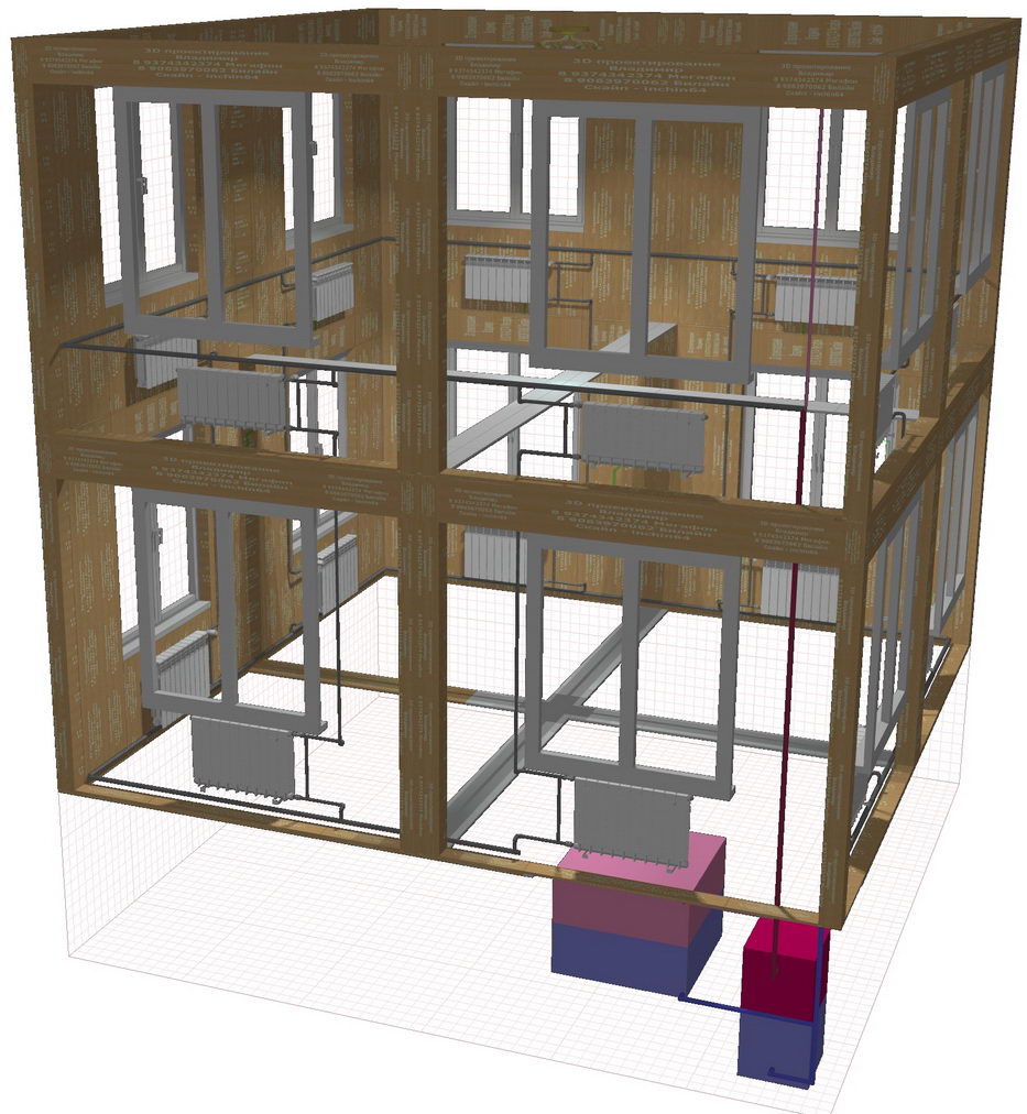

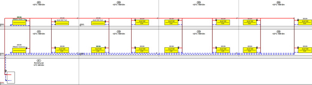

Кому первоначальный вид схемы показался сложным в изготовлении, а также показалось, что медь дороже - выкладываю проект также энергонезависимой гравитационной системы из электросварной стали ВГП. С теплоаккумулятором и ТТкотлом.
Вся гидравлика просчитана (при необходимости есть полный расчет гидравлики).
Система также успешно может работать и с биметаллом и с панельными радиаторами. При режиме жесткой недостаточности средств, термоголовки можно не ставить (отказавшись от раздельного автоматического покомнатного поддержания заданной температуры).
Циркуляционные кольца можно сбалансировать и ручными термовентилями, если будут большие отклонения, от указанного на эскизе количества секций. При одинаковом количестве секций в каждом радиаторном месте в пределах одного этажа - балансировка стояков уже самодостаточная. Для авторегуляции раздельно по разным помещениям (экономии топлива), применены ручные термоклапаны Данфосс RA-G (с возможностью установки термоголовок), которые можно и не ставить (с условием о котором писал выше).
Байпасы можно делать и несмещенными, но, возможно потребуется пересчет гидравлики.

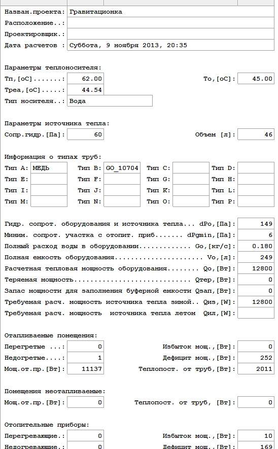

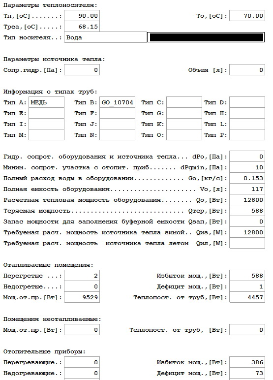

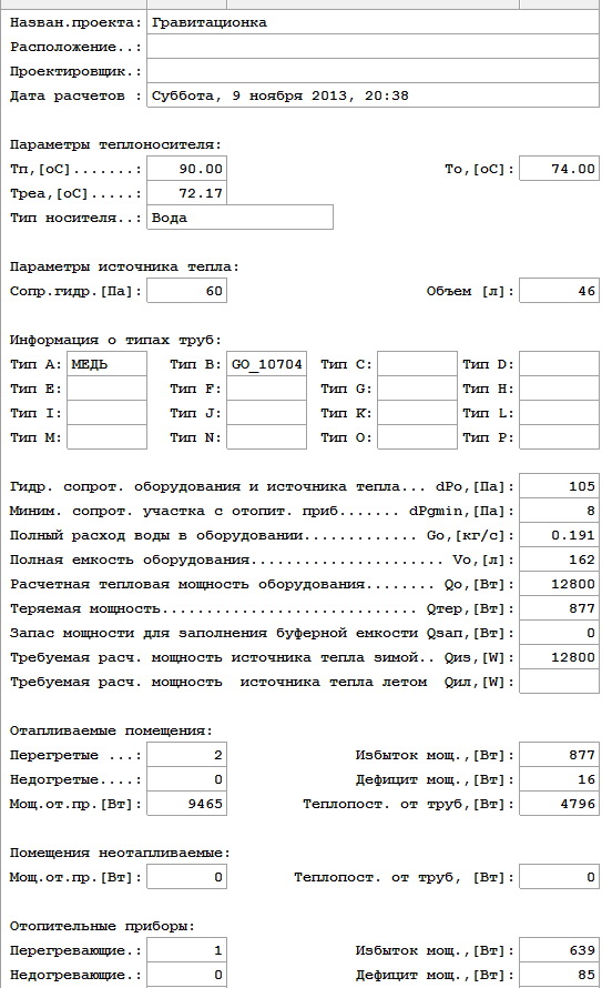

Массовый расход теплоносителя (вода) БЕЗ ПРИМЕНЕНИЯ насоса - 0,56 кубометра в час. При режиме ТТ-котла 90/70. Тепловая мощность 12,8 кВт. Теплопотери комнат взяты из расчета 100 Вт/кв.м в холодной пятидневке с обогревом помещений до плюс 22 градусов. Площадь одной комнаты - 16 кв. м. Отапливаемая площадь дома 128 кв. метров при высоте потолков 3 метра.

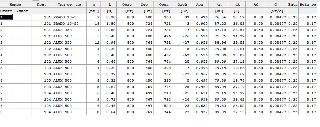

При этом подбор мощности тепловых приборов, связанный с массовым расходом, при желании можно посмотреть по таблице ниже. В столбце N - количество секций, в стобце L - длина радиатора. На верхнем этаже применены секционные алюминиевые радиаторы с межосевым расстоянием 500мм, и глубиной секции - 100мм. На нижнем этаже - секционные с межосевым 500мм. На первом стояке, для примера указаны типоразмеры панельного радиатора, который также можно использовать вместо секционных радиаторов (только не с донным подключением). Теплоотдача стальных трубопроводов учтена.

И Насос в штатном режиме для этой системы принципиально не нужен (если только поставить для увеличения КПД котла, какой-нибудь слабенький по мощности). Работает прекрасно и в межсезонье до 16 градусов дельты Т на котле в режиме котла 62/45. Если интересны подробности реального гидрорасчета этой системы с реальным котлом Buderus Logano S111-2 -
