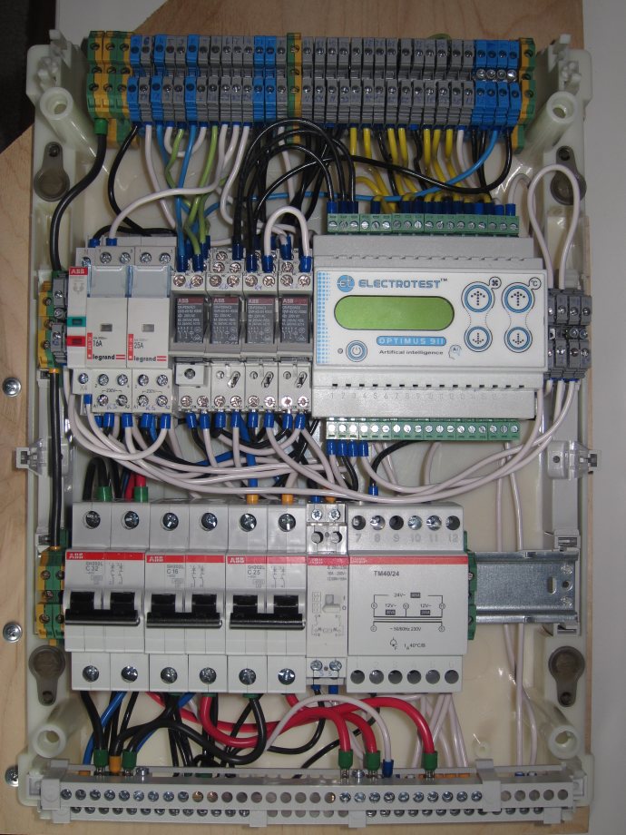

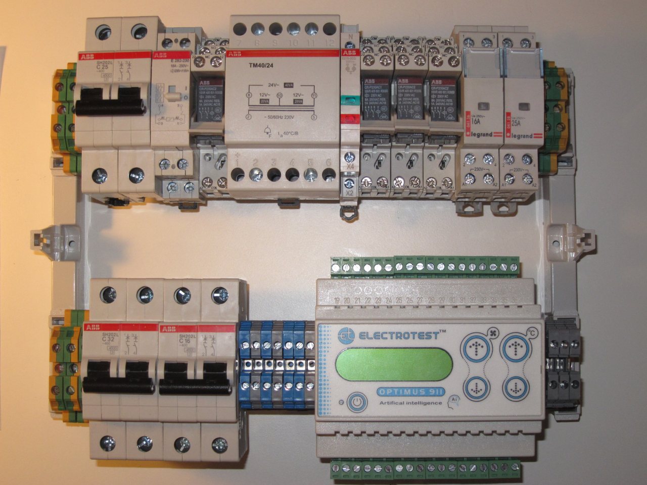

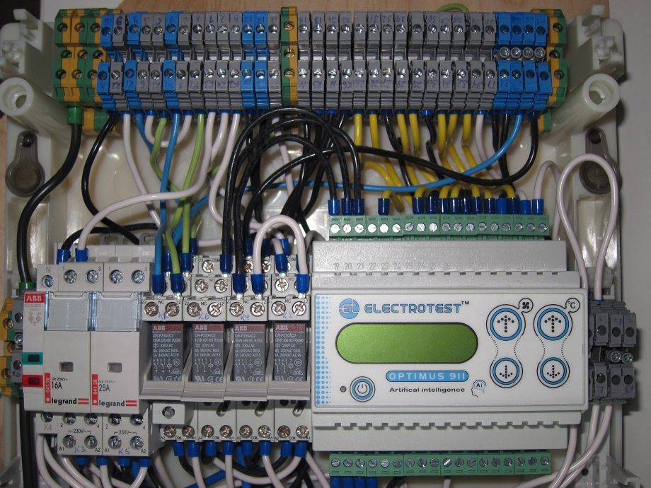

Далее собственно процесс сбора щитка.
Входная цепь смонтирована проводом 6 мм2, силовая цепь питания калориферов - 4 мм2, управляющие цепи - 2,5 мм2.

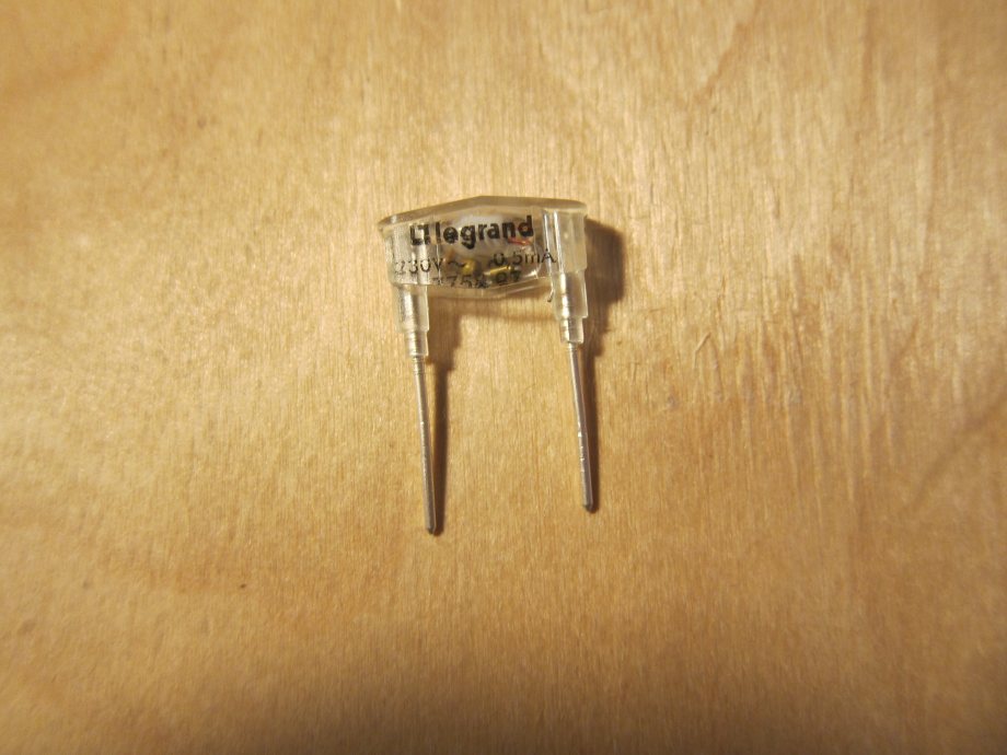

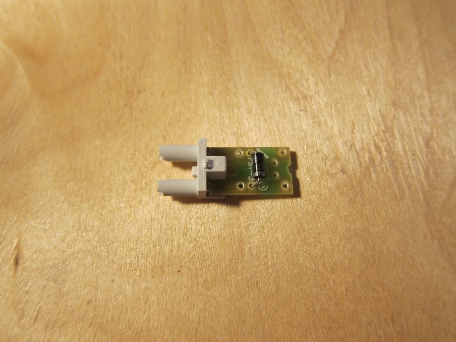

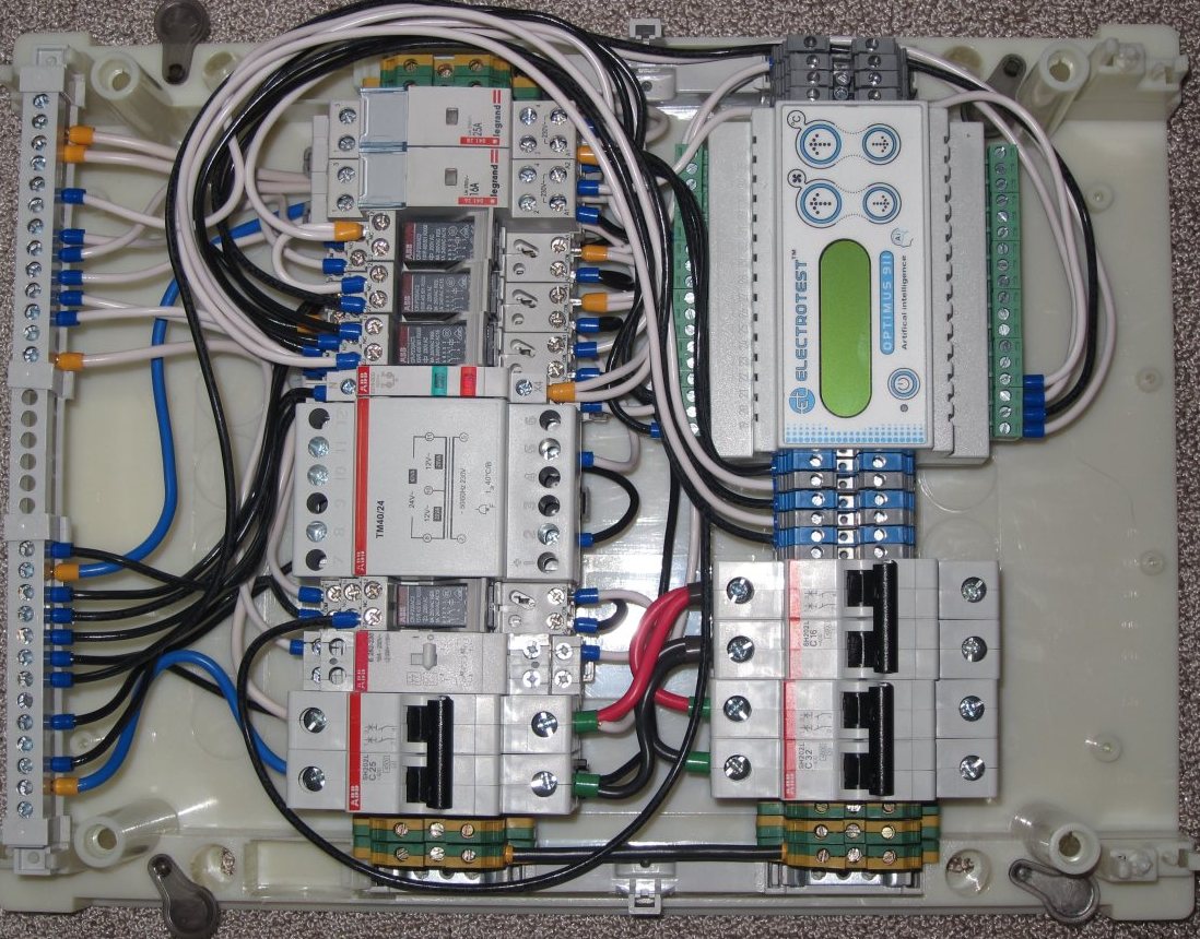

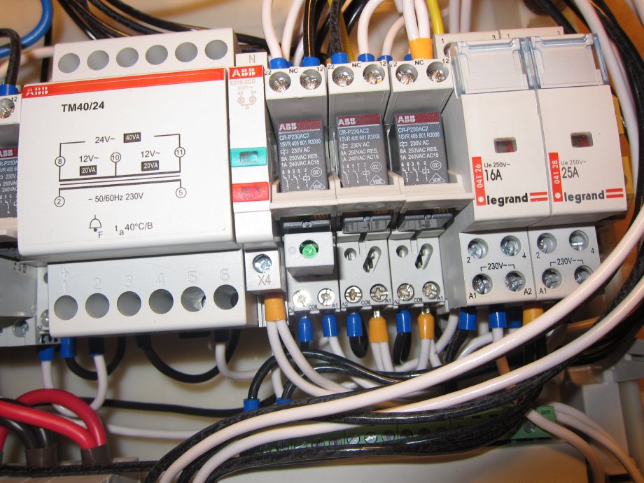

Возникло желание сделать компактные индикаторы, показывающие включено реле или нет. На следующих фото показан процесс.
romapres
romapres
Регистрация: 16.08.2011
Сообщений: 261
02.09.2013 в 13:03:01
После третьей переделки :), щиток приобрел законченный вид.

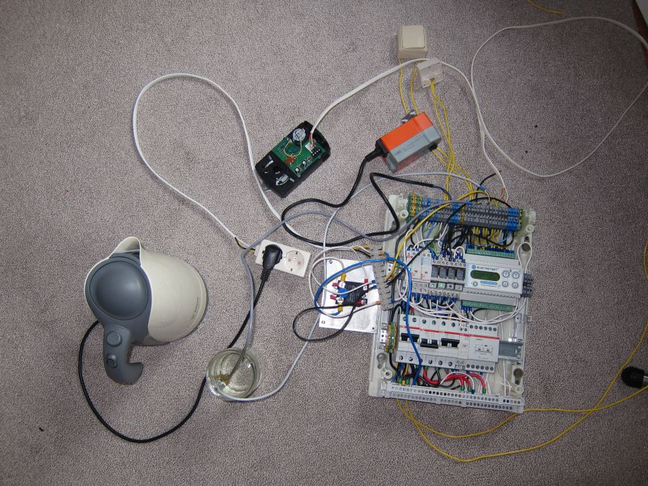

Для тестирования щитка был собран стенд
Роль электрического калорифера играл чайник :). Он же имитировал повышение температуры обратной воды и воздуха в канале.

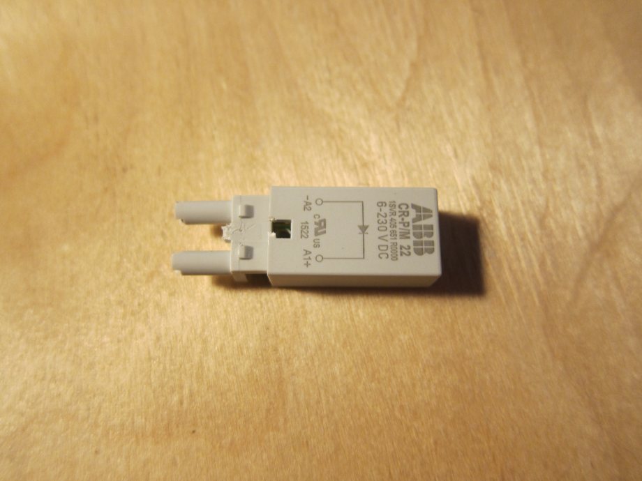

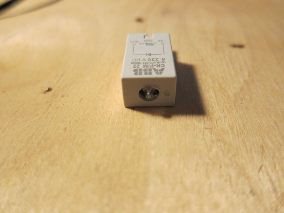

romapres написал : Возникло желание сделать компактные индикаторы, показывающие включено реле или нет
Эээ.... шо-то я не понял. Так в таком же формате уже и так есть индикаторы для CR-P. Красные и зелёные.
romapres
romapres
Сообщений: 261
02.09.2013 в 13:51:09
Cs-Cs написал : Эээ.... шо-то я не понял. Так в таком же формате уже и так есть индикаторы для CR-P. Красные и зелёные.
Не нашел на 220 В. Все что были - это светодиодные на 24 В. Мне не подходят. Может плохо искал
Гость_
Гость_
Регистрация: 21.11.2007
Нея
Сообщений: 3741
02.09.2013 в 13:54:15
Я вживую не щупал, но вот артикулы: 1SVR405654R0100 ABB CR-P/M 92 Втычной модуль для реле CR-P, CR-M (LED+Диод) 110..230V AC/DC (красный) 1SVR405654R1100 ABB CR-P/M 92V Втычной модуль для реле CR-P, CR-M (LED+Диод) 110..230V AC/DC (зелёный)
romapres
romapres
Сообщений: 261
02.09.2013 в 14:03:38
Значит плохо искал :)
Хотя странно странно это, например, на фото http://www.electricline.ru/vcd-3230-2-20608/goodsinfo.html указано, что светодиод подключен через резистор.
Но чтобы подключить светодиод к 220 нужно примерно двухватный резистор. Греть он будет не слабо.
Или я что-то не понимаю
