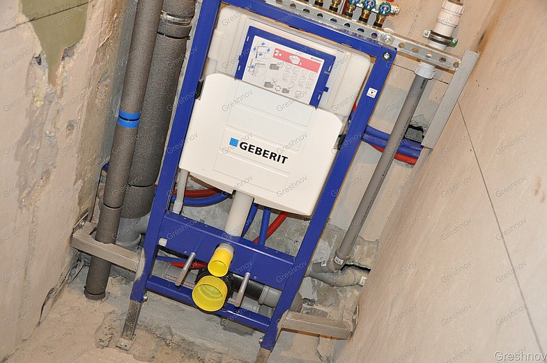

Greshnov написал : брак в плите(пустоты),
Металлический уголок или пластину с опорой на плиту, где то же должна дыра заканчиваться. Опять же, хорошая плотная стяжка и
Destiller написал : 3-4 см стяжка, дальше слой пенопласта, далее монолитная плита
это немножко разное

В доме два геберита, горшки вешал сам. Шпильки да люфтили, но когда горшок повесили и прикрутили, конструкция вполне монолитная получилась. Важно плотное прилегание унитаза к стенке. Унитазы к слову клуди, довольно длинные, рычаг большой, но все висит пока. Инсталяции были куплены 5 лет назад, металл в раме толстый, может быть сейчас экономить начали.

Стяжку долбить не хотелось бы, это последнее дело, т.к. обратного пути уже не будет. Хочется закрепиться к монолитной плите сквозь стяжку. Поэтому и ищу оптимальный вариант с крепежем. К слову сказать, инсталляция закреплена также при помощи спец.профиля к стенам, но для надежности нужно также закрепиться в пол.

Через проставки. В стяжке по оси отверстий в лапах инсталляции сверлите отверстия ф20 до плиты, а в плите того диаметра, чем крепить будете (дюбель...анкер). Сквозь стяжку и пенопласт отрезки трубы 1/2 и через них крепим лапы. При нагрузке на горшок на лапы усилие прилагается вниз и назад, поэтому неплохо было бы внизу инсталляции стойки к задней стенке организовать, если таковая имеется. Так понятно или картинку надо?

DenisLi То есть вы предлагаете расширить отверстие в стяжке до 20мм, чтобы засунуть туда отрезок трубы, сквозь которую пойдет анкер, который дальше зайдет в отверстие диаметром 10 мм в плите перекрытия? Я правильно понял, это для того чтобы анкер воздействовал на более прочную трубу, а не крошил менее прочную стяжку? Про крепление к задней стенке - у меня сзади вентшахта, прочность низкая. По этой причине я выбрал инсталляцию с креплением только в пол (с 4 лапами). но если можно глянуть на схему (как Вы это видите), буду признателен.

Destiller, Да, именно так. Если сзади подпереть нечем, то надо сделать так, чтобы шпилька или анкер не болталась в полдюймовке. Материал крепежа сопливый, со временем ослабнет. Как вариант, можно двухкомпонентный клей для анкеров туда надавить.

polarrus, бесплатный совет: гайками контрить шпильки к раме надо. те на которых сам горшок. В комплекте 2 шт, т.е еще 2 надо покупать.

Народ, подскажите, а то немного запутался с инсталляцией. Шпильки, на которых унитаз держится, нужно вкрутить до поклейки плитки или после?

Шпильки при укладке плитки можно выкрутить(для удобства), главное в плитке предусмотреть сквозные отверстия для шпилек. И не забываем про интервал (18/23см)между шпильками, согласно вашего будущего унитаза.
