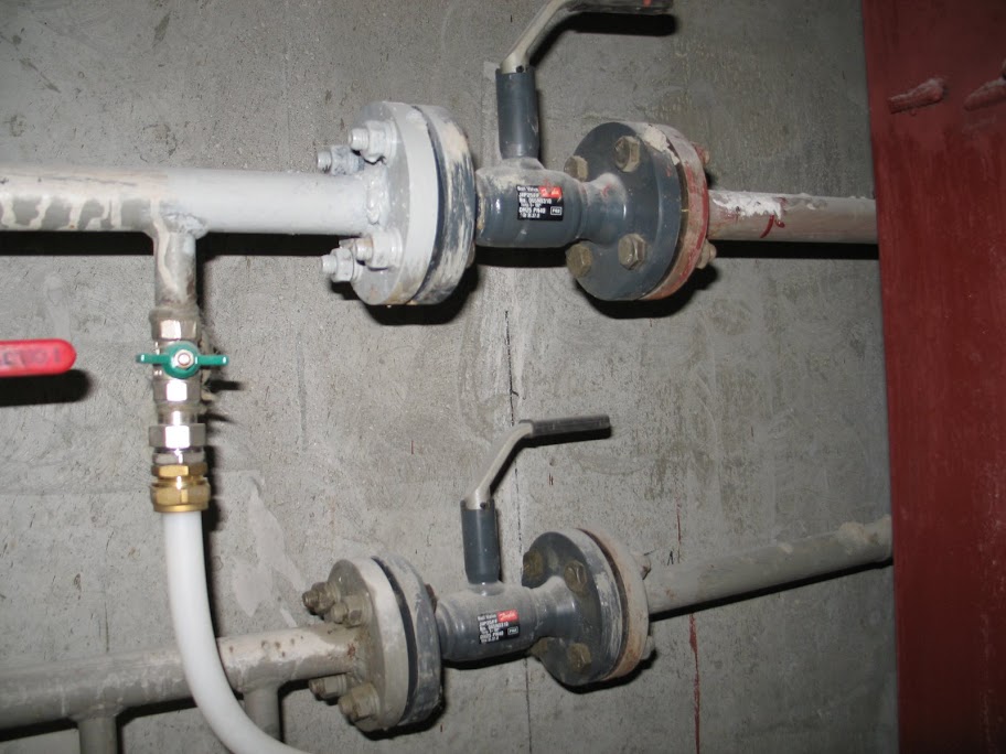

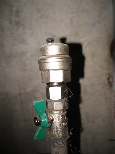

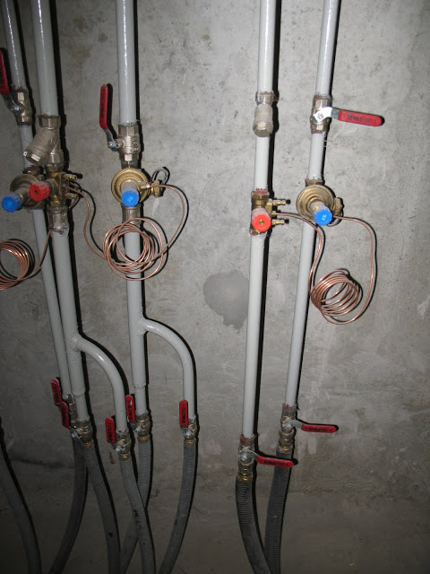

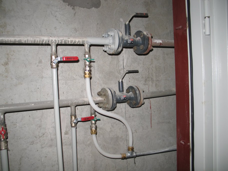

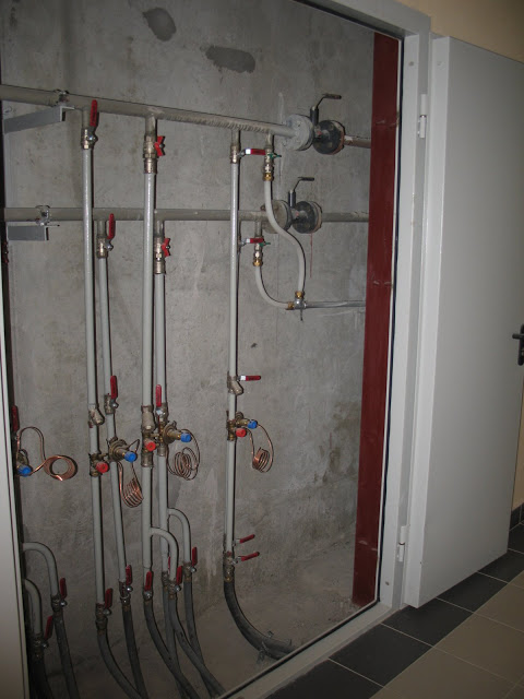

Уважаемые мастера, дайте совет.

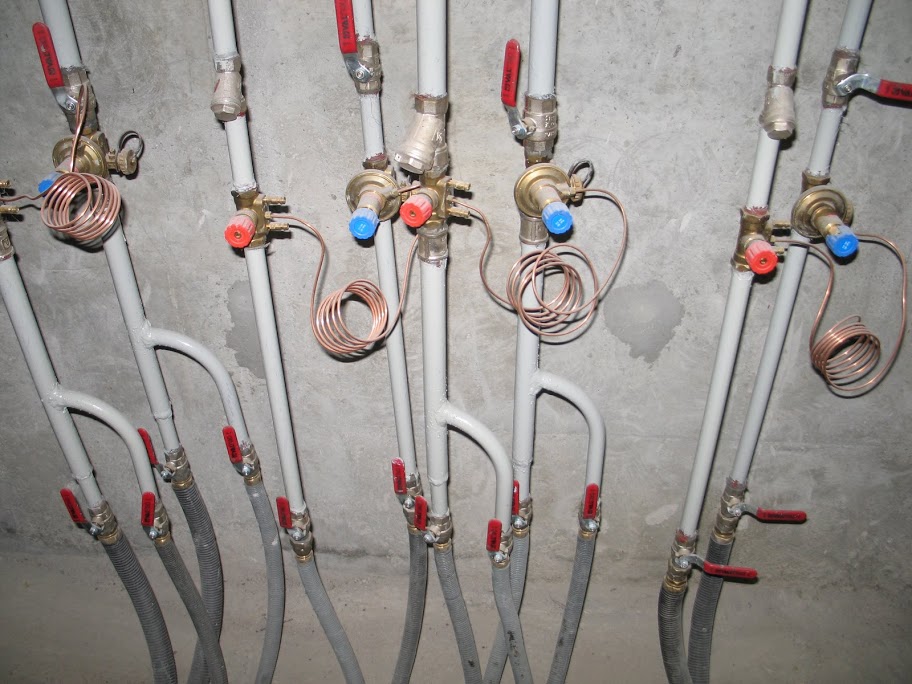

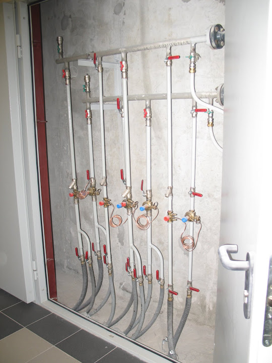

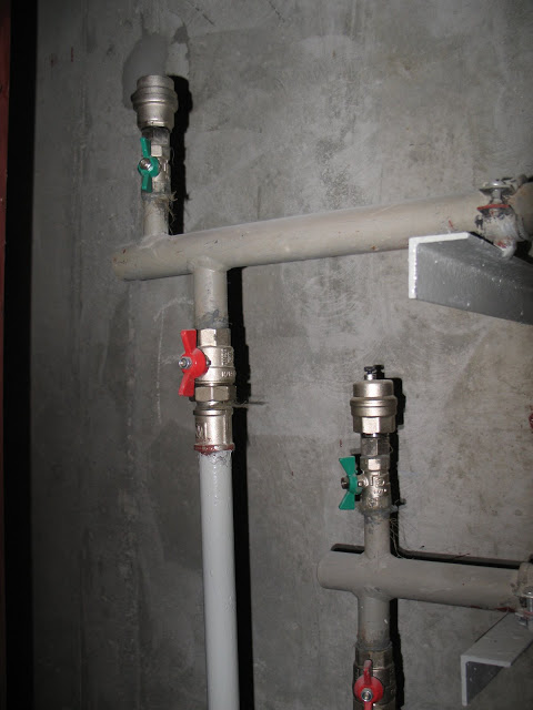

В квартире отопление по полу, от застройщика досталась разводка трубой - российский PeX (диаметр 16мм), с тройниками. Стояки отопления - в коммуникационном шкафу, на лестничной площадке. Хотим сделать трубы отопления без тройников и подключить к коллектору.
Вот ниже фотографии коммуникационного шкафа отопления. В моем случае в квартиру заходят 4 трубы от шкафа (2 подача/2 обратка).
Из сообщений понял, лучше всего использовать трубу Rehau Stabil. Какой использовать коллектор ? Что должно быть кроме коллектора в моем случае? Какого диаметра исп.трубы от шкафа до коллектора и от коллектора до радиаторов при их замене?

Сделайте так же на тройниках трубой Рехау. После монтажа к коллектору вы не подойдете никогда. Поэтому смысла в нем для вас нет никакого.

Спасибо. Коллектор не цель. В результате хотим получить цельную трубу без соединителей в стяжке.

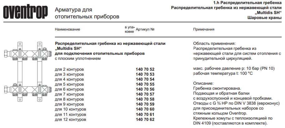

Может кому пригодиться. -OVENTROP.
Нет гребенок/коллекторов отопления которые выдерживают давление 16 бар (согласно каталогу продукции 2012г.) Приемлемый вариант - Распределительная гребенка из нержавеющей стали „Multidis SH“ для подключения отопительных приборов макс. рабочее давление p: 10 бар (PN 10) рабочая температура t: 100 °C Например для 2 контуров - артикул № 140 70 52

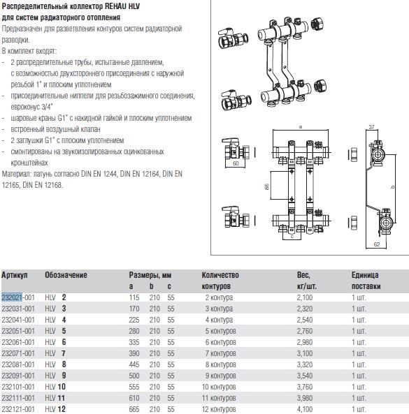

-REHAU.
Приемлемый вариант - Распределительный коллектор REHAU HLV для систем радиаторного отопления Предназначен для разветвления контуров систем радиаторной разводки. К сожалению в каталоге производителя не указаны мак.рабочее давление и температура. Например для 2 контуров - артикул № 232021

brillare написал : Нет гребенок/коллекторов отопления которые выдерживают давление 16 бар (согласно каталогу продукции 2012г.)
brillare написал : макс. рабочее давление p: 10 бар (PN 10)
испытательное и рабочее давление - разные параметры.
brillare
brillare
Регистрация: 04.09.2013
Сообщений: 13
05.09.2013 в 23:45:33
master.msk написал : испытательное и рабочее давление - разные параметры.
ну положим, что испытательное давление = 1,5*макс.рабочее давление, тогда испытательное давление = 1,5*10 =15 бар
