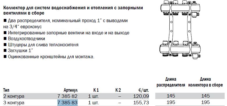

-TECE
Приемлемый вариант - Коллектор для систем водоснабжения и отопления с запорными вентилями в сборе По информации полученной от специалиста компании TECE : "предназначены для систем радиаторного отопления. Рабочее давление 10 бар, макс.температура 110 С." К сожалению в каталоге производителя не указаны мак.рабочее давление и температура. Например для 2 контуров - артикул № 7 385 82

-TECE

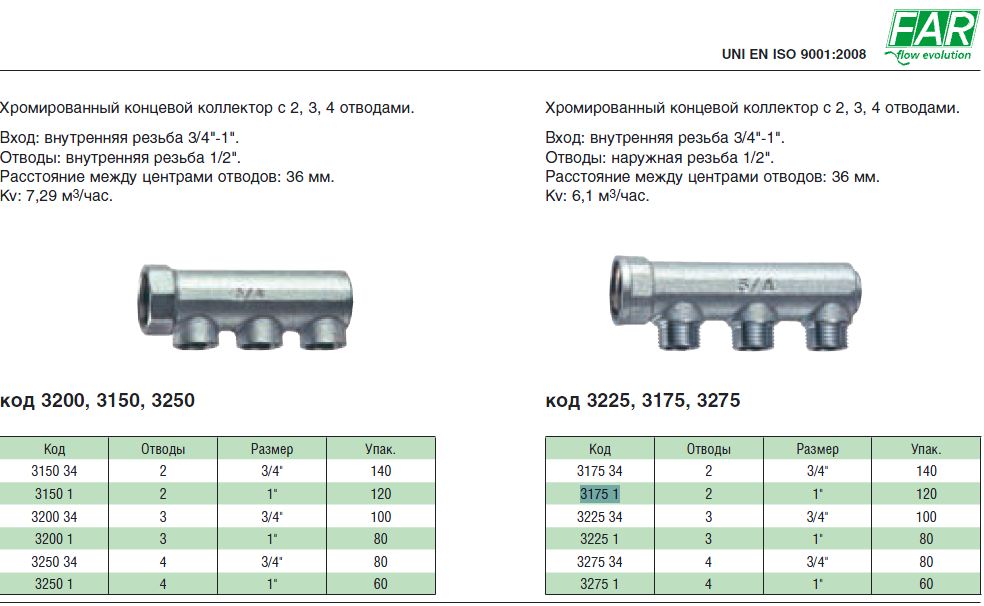

-FAR
Приемлемый вариант - Нерегулируемые хромированные коллекторы (концевые/модульные) Диапазон рабочей температуры: +5 … +100°С
Рабочее давление: 10 бар Например для 2 контуров - артикул № 3175 1
Непонятно, возможно ли использование для систем радиаторного отопления серии коллекторов MULTIFAR, которые часто используются в системах водоснабжения.
Важно. У многих производителей есть модели коллекторов для водяных теплых полов, рассчитанные на макс.рабочее давление 6 бар и рабочую температуру до 70-80 гр.
Например у Oventrop есть коллектор „Multidis SF“ арт.140 45 хх предназначенный именно для низкотемпературных систем отопления.

brillare написал : Непонятно, возможно ли использование для систем радиаторного отопления серии коллекторов MULTIFAR, которые часто используются в системах водоснабжения.
Конечно возможно, в большинстве случае они и используются.
