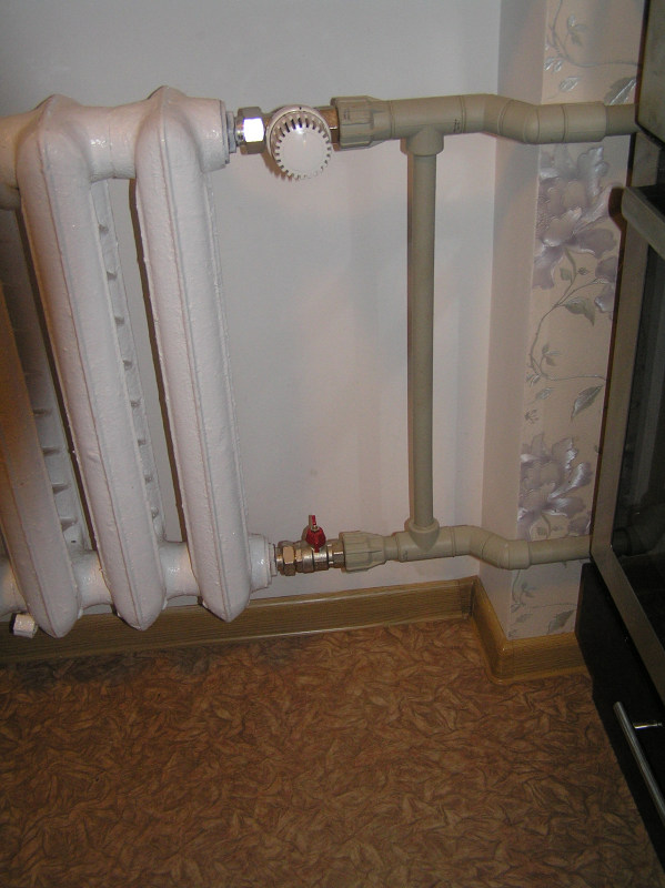

В квартире однотрубная система отопления, 4 этаж из 5, трубы стояков новые. 2 года назад сменили старые чугунные батареи на Rifar Monolit.
Работой сантехников остался недоволен - при установке половины радиаторов заузили трубу с 3/4 до 1/2 как на подводе, так и на обратке, ни одного байпаса не вварили и вернули мне купленные терморегуляторы и клапаны к ним.
В прошлом отопительном сезоне батареи грели слишком интенсивно. Хочу поставить байпасы и установить вентили (или терморегуляторы). Видел такие варианты сборных байпасов (фото ниже). Адекватен ли такой вариант или придётся вваривать их силами сварщика?
Байпас хочу делать 1/2". Из терморегуляторов планирую Danfoss для однотрубной стстемы под 3/4". Может посоветуете какие лучше?)
13.09.2013 в 05:56:22
При однотрубной системе байпас ставится как можно ближе к стояку отопления. На фото - уникального рода извращение, подсудное дело.
Байпас, снова же, ставится не менее 1/2 от сечения стояка, лучше 3/4 или более. Остальные подводки - уже Ваше личное дело. Рекомендую вызвать теплоэнергетиков для составления проекта перепланировки отопления Вашей квартиры.

Спасибо, понял, просто Данфосс наоборот рекомендует ставить байпасс как можно ближе к радиатору отопления и делать его на размер меньше труб стояка, отсюда и непонятки. Вызывал сантехника - говорит будем варить)

байпасс действительно нужно располагать максимально близко к прибору, но сечение байпаса должно быть равно сечению стояка(и подводящих труб к прибору, разумеется).

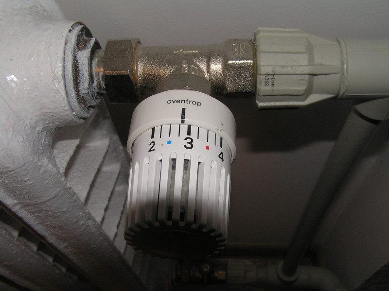

если сделаете так, послушав советы выше, и примените термостатические клапаны на приборах - замерзнете , 100% даю гарантию. Байпасс в таком случае ТОЛЬКО У ПРИБОРА, поскольку радиаторный клапан вносит существенное сопротивление и вода попросту не сможет идти через ваш прибор в достаточном кол-ве. Про подсудное дело - вообще улыбнуло и да, байпасс - на шаг меньше диаметра трубы в таком случае, т.е. батарею подключаете через 3/4 трубу с таким же клапаном (как вы правильно писали - для ОДНОТРУБКИ), а байпасс - на 1/2". Это просто аксиома - чтобы заставить воду идти через сопротивление коим является клапан, нужно создать на этом клапане перепад давления - как в электрике - байпасс=резистор с которого снимается разность потенциалов (давления для работы клапана). Данфос - хорошо, но я поставил в аналогичной ситуации себе Хоневелл (также для однотрубки) - дешевле и головочная резьба,в отличие от данфосятины - УНИВЕРСАЛЬНАЯ, т.е. ставите любые стандартные головки (у меня Овентроповские) :)
у меня обычный клапан - "без ограничения расхода" (V2000DUB20 A113 прямой, Ду20, Kvs=1.95 м3/ч) только потому, что перепад в системе существенный, если бы были сомнения - ставил бы серию "V2050EH020 A113 угловой, Ду20, Kvs=7.0 м3/ч", вот ее вам, если хоть каплю сомневаетесь в циркуляции, и советую (она вдвое дороже :) ).

Я сегодня купил Данфоссовские обновлённые терморегуляторы RA-G, прямые под 3/4", у них Kvs=5, как я понял из информации на сайте. Обошлись в 1800 р за комплект. Вот такие: http://ru.heating.danfoss.com/xxNewsx/6d876a7b-8d26-48ac-8e35-c069572c09e9_CNP1.html А байпасс думаю сделать такой же как и стояк - 3/4", думаю неидеальность сварки всё равно его сильно заузит, но это в теории:)
Vladsa
Vladsa
Регистрация: 10.06.2013
Сообщений: 811
15.09.2013 в 20:22:05
вот именно - в теории, делайте его 1/2... там потерь будет - чуть-чуть, зато клапан будет работать правильно. потери на сварку - не более 10% от общих, поэтому не рассчитывайте на них сильно ;)
