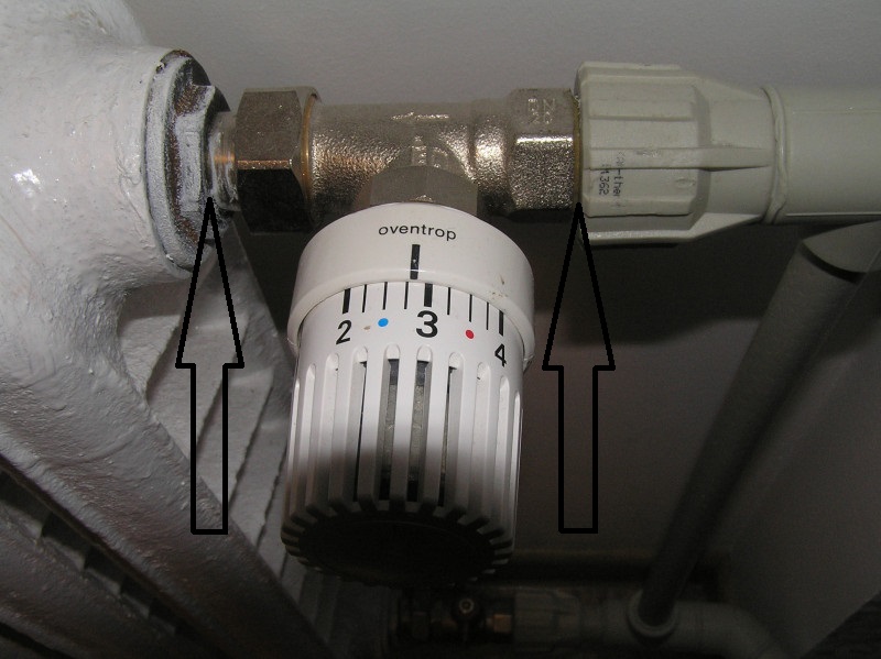

Vladsa написал : я занимаюсь (время от времени) расчетом систем отопления, в т.ч. и с помощью программных средств, поэтому могу утверждать, что ДЛИНА ПОДВОДКИ к радиатору УЧИТЫВАЕТСЯ в любых расчетах, а уж в однотрубке с байпассом и подавно
Программы - зло для понимания основ. Они слишком облегчают жизнь. ;)
Vladsa написал : такго "колхоза" я еще не встречал, вы это серьезно ?
Между прочим, гидравлически верное решение. :p

Vladsa написал : но я поставил в аналогичной ситуации себе Хоневелл
Этот клапан может полностью запереть теплоноситель,для последующего съема оп?
Vladsa написал : у меня Овентроповские
Подскажите модель,лучше ссылкой.
Кто подматывал?

plumbery написал : Этот клапан может полностью запереть теплоноситель,для последующего съема оп?
теоретически - да, но нужен специальный колпачок - термоголовка для этого не годится.
plumbery написал : Подскажите модель,лучше ссылкой.
UniLH с резьбой 30мм...
plumbery написал : Кто подматывал?
там нет подмотки- анаэробный герметик, просто жена некачественно покрасила радиатор :D делал сам (PPR и подключение), когда строители уже ушли, за день до подключения тепла :eek:
Oventrop, кстати, один из немногих, кто делает всю арматуру в Германии, без выноса производства

Vladsa написал : теоретически - да, но нужен специальный колпачок - термоголовка для этого не годится.
Ага! А есть клапана термостатические способные запирать,а не только регулировать? Мне вот очень хочется узнать о таких изделиях подробнее. По сути я могу любой клапан,сорвав голову и добравшись до штока,стянуть пластиковой стяжкой и снять радиатор,не опасаясь ничего,но собственнику жилья такой способ не интересен:)
Vladsa написал : там нет подмотки- анаэробный герметик
Ну блин. А я уж было подумал что Вы подматываете также аккуратно как я:)
Vladsa написал : Oventrop, кстати, один из немногих, кто делает всю арматуру в Германии, без выноса производства
В каком интернет-магазине нормальные цены на их изделия?

plumbery написал : А есть клапана термостатические способные запирать,а не только регулировать?
а как же: ТУТ
plumbery написал : я могу любой клапан,сорвав голову и добравшись до штока,стянуть пластиковой стяжкой
ну это вряд ли.... см. п1
plumbery написал : я уж было подумал что Вы подматываете также аккуратно как я
бывает, подматываю, так же аккуратно, но использую тефлон в основном :)
plumbery написал : В каком интернет-магазине нормальные цены на их изделия?
увы, не подскажу, знаю, только , что они действительно НОРМАЛЬНЫЕ и краны и головки - тяжелые, добротные и работают уже достаточно (с 2006 года у родителей и с 2009 у меня), чтобы оценить их качество.

Vladsa написал : а как же: ТУТ
Принцип действия-простое нажатие на шток сальникового блока клапана ?
Vladsa написал : ну это вряд ли.... см. п1
В смысле?
Vladsa написал : но использую тефлон в основном
чей?

plumbery написал : Медью бы всё это хозяйство смонтировать в штробе - цены мастеру бы не было
Упаси Господь - при приличном потоке через стояк медь протрётся лет через 5 - и что будет?
plumbery написал : Да и длину байпаса увеличить надо.
Да не надо! Основное сопротивление байпаса - повороты потока. Если уж хочется поднять его гидросопротивление, проще заужение вварить или конфигурацию поменять.
plumbery написал : Принцип действия-простое нажатие на шток сальникового блока клапана ?
Да, просто прочность велика. Площадь седла-то у RA-G под 4 кв.см. ЕМНИП, при давлении 10 бар это под 40 кгс. Пластиковый хомут может не потянуть.

plumbery написал : Изменяет. 10 бар почти равно 10 кг.
Правда? Размерности физических величин в этой "формуле" не запишете? ;)
да, пластиковый колпачок, что в комплекте с краном - не сможет так надавить шток .
plumbery написал : В смысле?
силы не хватит и прочности хомута - 100%
plumbery написал : чей?
Weicon например :)
psnsergey написал : Правда? Размерности физических величин в этой "формуле" не запишете?
можно я : 1 Бар - (барометр) - одна Атмосфера, - столб 760 мм рт.ст или 101 325 Па = около 10 м водного...
PS: Атмосфера, в свою очередь, бывает физическая (от атмосферного давления - 101 325 Па) и техническая (98 кПа) :)
