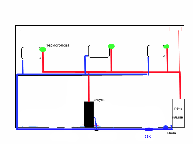

1.Правильно придуманная и исполненная система с ЕЦ работает эффективно. Добавление к ней насоса - никак не меняет параметров её эффективности. И поэтому такое добавление - бессмысленно.
СО с ЕЦ, выполненная с ошибками и недочетами, либо пришедшая в состояние неэффективной работы в силу загрязнения может быть исправлена двумя способами - либо исправить исходные косяки (промыть), либо компенсировать их добавлением в систему принудительной циркуляции. Последнее может оказаться дешевле и проще. Но это - исключительно компенсация ошибок и неисправностей в виде забитых ОП и труб.
Изначально проектировать СО с ЕЦ и насосом - абсолютно не логично. Это равносильно как строить рядом с основным домом - еще такой же на случай, если первый не удачным выйдет.
На КПД котла и экономичность СО насос никак не влияет, если он не управляется системой управления с обратной связью по температуре. Это - ни в газовых, ни в ТТ котлах. Вся экономия топлива в СО достигается выравниванием тепловыделения СО с теплопотерями дома на комфортном уровне температуры в доме. Это - в любых СО. Просто - в системах с автоматикой - это делает она, в энергонезависимых СО эту функцию выполняет человек. ТА не в состоянии балансировать тепло на выделении и потерях, он только увеличивает интервал времени, когда человеку приходится вмешиваться в управление СО.
До 9-го класса школы включительно я жил в домах с ТТ-отоплением и естественной циркуляцией - 16 лет. Срок вполне достаточный, чтобы на собственном опыте узнать особенности её эксплуатации.
Vladimir_Vas написал :
Не... Ошибаетесь! "Самая-пресамая" ЕЦ, имеет определенные естественные ограничения. Например, скорость циркуляции, напрямую зависит в ней от степени нагрева теплоносителя. Отсюда вытекают, как минимум 2 следствия: низкая скорость "запуска" всей системы, особенно на "малых оборотах" и сравнительно высокая дельта T, для "начала" и "конца" системы.
И на счет логичности ошибаетесь. Именно, проектирование изначально ЕЦ\ПЦ системы, как нельзя оправдано и логично! Такая система, имеет в своих характеристиках сразу четыре плюса:
Она может быть выполнена на сравнительно скромных калибрах. Это весьма существенно для интерьера и экономит средства на материал, запорную арматуру и саму работу.
Она может быть выполнена на одном уровне, без ущерба функционалу. (не надо строить отдельный этаж "для котла").
Она остается работоспособной в ЕЦ, и обладает всеми присущими данному типу СО свойствами (безопасность, бесперебойность). Пусть и некоторыми ограничениями, но прожить можно без электры, хоть месяц, хоть год.
Она обладает значительно лучшими "циркуляционными возможностями" (в режиме ПЦ)
ИМХО, чистая ЕЦ, это анахронизм, времён отсутствия нормальных насосов в продаже. Понятно, что 20 лет назад (и в более древние времена), других вариантов, просто не было.
Впрочем, проектирование на чистую ЕЦ, может быть необходимостью и в наше время. Например, для полностью автономных объектов, или объектов, расположенных в районах с систематическими и продолжительными перебоями в электроснабжении. Тока, надо понимать, что подобный проект, нужно начинать с самого здания, иначе, хорошую ("самую-пресамую") ЕЦ, может не получиться реализовать.
На КПД котла и экономичность СО насос никак не влияет,...
Повторю из сообщ. 55:
Коэффициент полезного действия парового котла (в процентах) определяется методом обратного баланса [2]: КПД котла = 100 – (q2 + q3 + q4 + q5 + q6),
где qi — потери тепла в %: q2 — с уходящими газами; q3 — из-за химического недожога горючих газов (СО, Н2, СН4); q4 — с механическим недожогом; q5 — от наружного охлаждения; q6 — c физическим теплом шлаков.
Для гравитационки с газовым котлом актуально только q2 и q3.
Так как процесс горения одинаков как с включеным насосом, так и выключеным, q3 тоже не учитываем.
Остаётся q2 — с уходящими газами. Проходим по ссылке и смотрим что за зверь. q2 = (T1 – T3) (A2/(21 – O2) + B) где Т1 — температура отходящего топочного газа в контрольной точке газохода за пароперегревателем; Т3 — температура воздуха (как окислителя), подаваемого для горения топлива; А3, В — коэффициенты, зависящие от вида топлива (для природного газа А2 = 0,66, В = 0,009); 21— концентрация кислорода в воздухе, О2 — измеренная концентрация кислорода в отходящих газах в месте отбора пробы. В приборе предусмотрена возможность проведения расчетов для нескольких видов топлива, параметры которых приведены в таблице 5.
Здесь для нашего случая актуально только то что в первых скобкак (во вторых всё одинаково при горении как с ЕЦ так и ПЦ). Заметьте, я не рассчитываю формулу, просто показываю зависимость конечного результата от актуальных для нас параметров. Принимаем, что Т3 тоже одинаково в обеих случаях. Остаётся Т1 - температура отходящего газа.
Здесь и "зарыта собака". При принудительной циркуляции теплоноситель движется с большей скоростью возле стенок, в результате чего теплообмен происходит интенсивнее. Кроме того система с ЕЦ имеет минимальное гидродинамическое сопротивление, благодаря чему в ней можно снизить разницу между подачей и обраткой с 10-20 до 3-5 градусов даже не напрягая при этом насос (разница в десятки градусов в современных системах не идут ни в какое сравнение, часто даже с простой ЕЦ) При этом можно снизить температуру подачи до 10 градусов, сохраняя ту же среднюю темп. ОП. И в результате благодаря этому на те же 10 град.,а иногда и больше снижается температура отходящих газов. Мерил прошлой зимой у себя, Т подачи 52-53, Т газов 54-55, Т подачи 60, Т газов под 70 град. Точно перемеряю этой зимой, отпишусь.Собственно что и требовалось доказать. Чем ниже темп. уходящих газов, тем выше КПД работы котла.
ПС. Описывал совершенно правильно смонтированную СО с ЕЦ. Если что не так, подправьте.

Верно. Но понижение температуры уходящих газов никак не связано с интенсивностью прокачки теплоносителя. Правильный теплообменник построен так, что температура уходящих газов прямо зависит от температуры подачи котла, а не от средней температуры теплоносителя в теплообменнике и тем более не от дельты подача-обратка.
А вот температура подачи в системе с ЕЦ и с ПЦ запросто может быть одинаковой при равной выделяемой котлом мощности. Просто меньшая прокачка в ЕЦ компенсируется бОльшей дельтой подача-обратка. Вот и все! Количество тепла уносимого в секунду пропорционально произведение секундного расхода теплоносителя на дельту. Поэтому при равной отопительной мощности система с ЕЦ может иметь ту же температуру уходящих газов, что и при ПЦ.
Принудительная циркуляция может уменьшить дельту, может уменьшить требуемую габаритную мощность ОП, но не сильно. И все. Экономить сама по себе топливо она не может. Экономия начнется, когда будет обратная связь на модулируемую горелку.
При этом мощность то котла разная! Поэтому и разница между температурой уходящих газов и температурой подачи - тоже разная.
Это сравнение некорректно. При одной и той же температуре подачи и при одинаковом расходе теплоносителя при понижении температуры обратки температура уходящих газов будет неизбежно расти, потому что растет отдаваемая мощность.
Корректно сравнивать системы с ЕЦ и ПЦ при ОДИНАКОВОЙ отдаваемой мощности котлом. В этом случае разница будет одинакова.

Q=Р*N*(Tп-То)
Где:
Q - мощность котла в данный момент
Р - секундный расход теплоносителя
N - теплоемкость теплоносителя
Тп - температура подачи
То - температура обратки
Если Ре/Рп=(Тпп-Тпо)/(Теп-Тео), то при равных Qe=Qg имеем Тпп=Теп
Словами: при равной отдаваемой мощности котлов с ЕЦ и ПЦ и при отношении расходов теплоносителя обратным отношению дельт подача-обратка температура теплоносителя на подаче в обеих системах будет одинакова.
