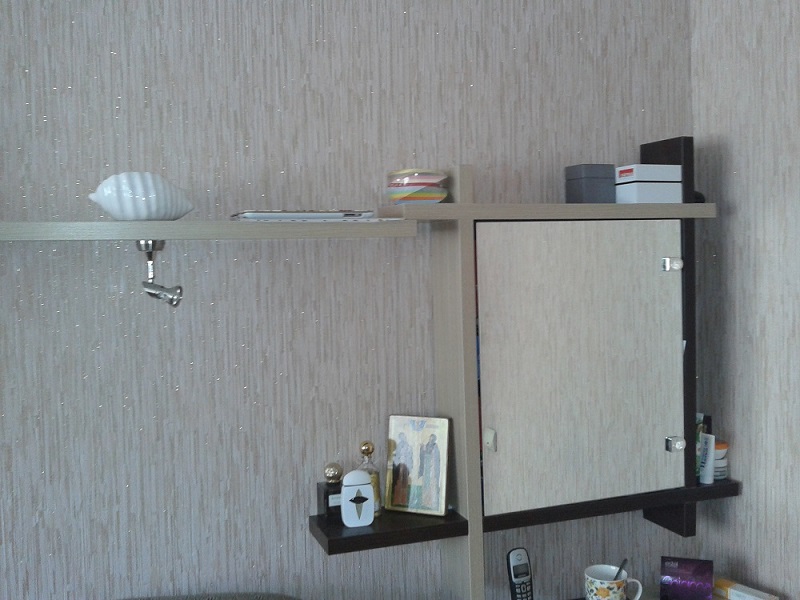

обычное 16 дсп . Склейка 16+16 , кромка в цвет 40мм Всё живое , просто смотря на что клеят.

Ну да... сравнили стол 1500х700 и узкую полочку на стене... на скольких менсолках она висит ? 5, 6 ?

hitachi написал : Ну да... сравнили стол 1500х700 и узкую полочку на стене... на скольких менсолках она висит ? 5, 6 ?
4 в комплекте 2 штуки -два комплекта. А первое фото 16 дсп П-образный стол без разрыва, усилен дельтоуглом и квадратом.
