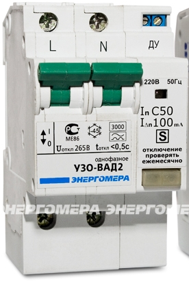

Johnny27 написал : УЗО ABB на 50А нет, а ввод у Вас 63, так что придется покупать УЗО на 63. Объединять нули после УЗО нельзя (как изображено у Вас на схеме - одна шина N на всё).
А зачем менять УЗО-ВАД2 ? В нем же куча защит в одном флаконе, и тем более сейчас УК ставят их по умолчанию в этажном щитке как вводное ограничивающее устройство, тем более если с буковкой S. Это же АВ + УЗО S!!! Пусть стоит, потому как адекватно заменить его нечем.
DED@ПВО
DED@ПВО
Регистрация: 29.10.2012
Светловодск
Сообщений: 4221
17.09.2013 в 14:51:54
witoff, Уточните пожалуйста по ВАД2 - если на нем значок буковки S в квадратике????? Оно такое: Если нет, то надо именно такое.

DED@ПВО написал : witoff, Уточните пожалуйста по ВАД2 - если на нем значок буковки S в квадратике????? Оно такое: Если нет, то надо именно такое.
Да, стоит буква S. Я это все не собираюсь трогать, это все стоит в щитке на этаже в подъезде(Входной, Счетчик, и ВАД2), а со все этого уже заходит в квартиру кабель на мой распределительный щиток.
