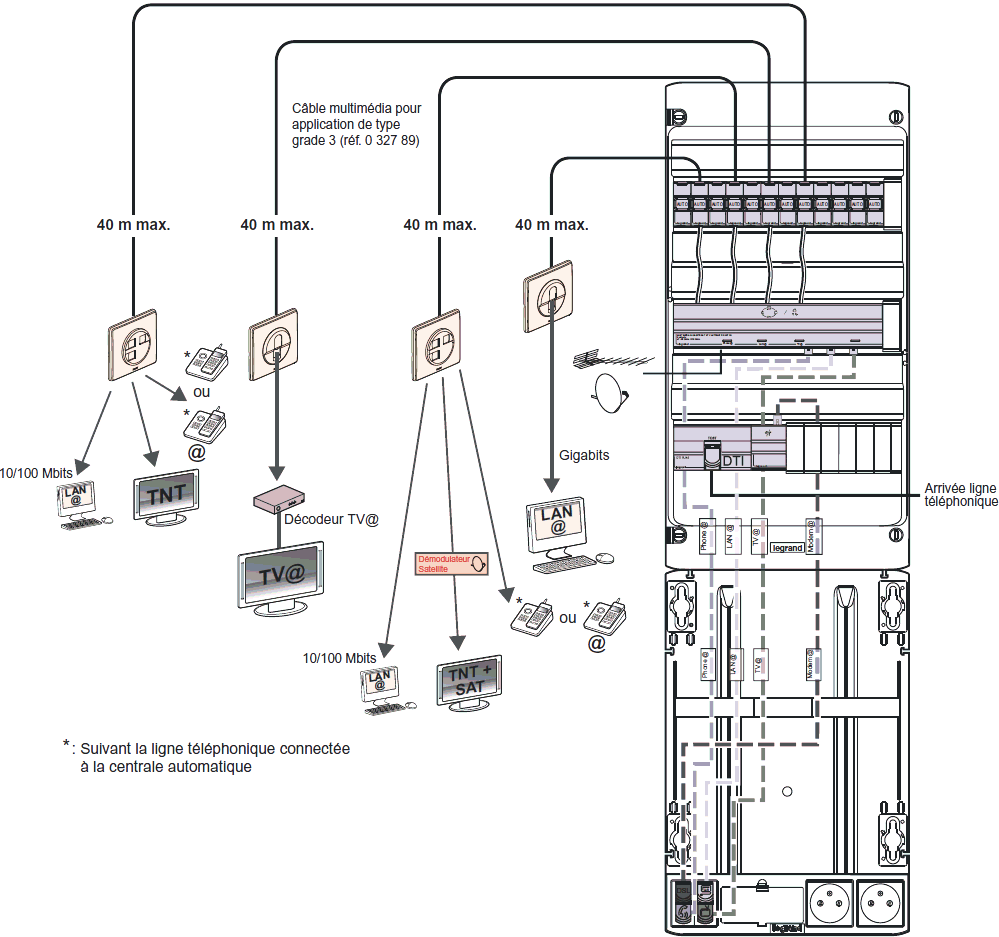

Нашёл у Legrand интересную вещь - система LeGrand Home Network, см. стр. 494-496 в русском каталоге 2013-2014.
Набор оборудования включает:
[*]конверторы ТВ-сигнала из коаксиала в RJ-45
[*] эфир/спутник (код 4 130 18)
[*] эфир/кабель с обратным каналом (код 4 130 19)
[*]адаптеры телефонных линий
[*]ADSL фильтр (код 4 130 11) [*]ADSL фильтр/сплиттер на 3 телефона и модем (код 4 130 15) [*]сплиттер на 8 телефонов и 2 входные линии (код 4 130 12)
[*]коммутаторы на 4 порта Ethernet
[*] 10/100M Ethernet (код 4 130 10)
[*]Gigabit Ethernet (код 4 130 09)
[*]автоматический коммутатор TriplePlay (код 4 130 44 ) на 8 портов для телефона, IP TV и Gigabit Ethernet
[*]патч-модуль STP (код 4 130 03) [*]блок питания 9В (код 4 130 17) То есть везде прокладывается экранированная витая пара и соответствующие розетки RJ-45 STP, в которые по необходимости можно подключить:
[*]аналоговый телефон, IP-TV и локальную сеть/Интернет - с автоматической (TriplePlay) или ручной коммутацией [*]эфирное, кабельное или спутниковое цифровое и аналоговое ТВ - только с ручной коммутацией.
В распределительном шкафе находятся маршрутизатор от провайдера, преобразователь ТВ сигнала, и по необходимости либо модуль TriplePlay либо коммутатор Gigabit Ethernet с блоком питания и фильтр ADSL, ну и патч-панель.
Ну и при желании для телесигнала можно использовать обычный коаксиальный кабель - например, через ТВ-сплиттер на 6 выходов (код 4 130 13).
Кто-нибудь сталкивался на практике с этой системой? Какие достоинства, недостатки?
И насколько оправданы патч-модули - не проще ли провода перетыкать напрямую?

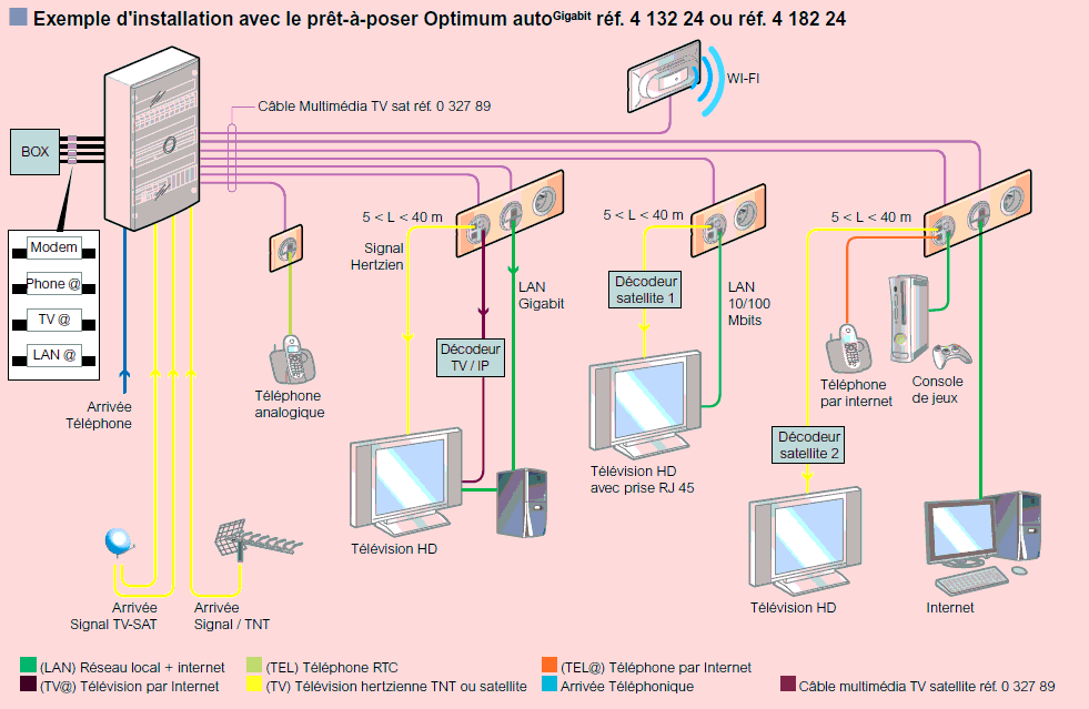

PS. И кстати, самое интересное пока есть только у французов - новые автоматические коммутаторы, которые поддерживают все возможные сигналы ТВ/LAN/телефон без дополнительных блоков!
Коды 4 130 38 и 4 130 39, коммутаторы на 8 портов, стоят €1160, оба поддерживают Ethernet 10/100M и Gigabit Ethernet для Интернета и локальной сети, IP-TV и IP телефон, а также эфирное ТВ и аналоговый телефон. Только у 4 130 38 есть 2 входа для спутникового ТВ, а также поддержка тройных розеток - телефон, ТВ и LAN half-duplex (серия Celiane, код 0 673 90). Только у 4 130 39 есть поддержка кабельного ТВ с обратным каналом.
И кроме того, во французском каталоге есть готовые наборы под новые установочные шкафы серии Drivia!
За какие-то €1950 в комплекте Optimum Auto (код 413224 или код 418224) вы получаете:
[*]3х-реечный шкаф Drivia 13 (код 4 012 13) или Drivia 18 (код 4 012 23) [*]вводный модуль France Telecom (4 130 08) [*]ADSL сплиттер (4 130 15) [*]автоматический коммутатор (4 130 38), указанный выше
[*]блок питания (4 130 17) [*]12 патч-модулей (4 130 03) [*]12 патчкордов (4 130 45) [*]подставку для ADSL модема на канал Drivia (код 413049 ) [*](опционально - оптический разветвитель и оптический модем FTTH) [*]кабели RJ-45 [*]переходные кабели с RJ-45 на RJ-11 и IEC-F с телевизионным переходником [*]шинку PE :)
см. также инструкция по установке
инструкция по использованию французский каталог стр. 538 и стр. 548-549 брошюра серии Drivia (стр. 5, 28-29 и 38-39).

Объясняю свою ситуацию. Решили менять электропроводку в квартире, поэтому розетки всё равно придётся переделывать (к сожалению, поэтапно). Соответственно можно заодно и заложить слаботочную проводку с прицелом на будущее.
АКАДО в последнее время совсем заглох, и если придётся переходить на IP-TV Билайн, коаксиал вообще будет не нужен, разве что как запасной вариант для коллективной антенны. С интернетом тоже всё туманно - Gigabit PON от МГТС с его 200 Мбит/c до моего дома уже протянули, возможно, когда-нибудь с помощью китайских товарищей его всё-таки допилят до рабочего состояния и гигабитных скоростей...
Поэтому не вижу смысла связываться с прокладкой коаксиального кабеля и установкой оконечных ТВ розеток, если можно заложить качественную экранированную витую пару, соответствующую по характеристикам леграновскому F/FTP кабелю 0 327 89 - например, Hyperline F/FTP Cat.7 (а может даже S/STP Сat.7a или вообще S/STP "Сat.8"), подключить к экранированным розеткам RJ-45 и больше не ломать себе голову о будущем интернета и цифрового телевидения в России, а также о возможных перестановках мебели и техники.
Всего получится 10-12 линий витой пары - по 1-2 двойные розетки RJ-45 в каждую комнату, из которых на кабельное ТВ пойдёт 2-3 разъёма и один разъём пойдёт для аналогового телефона у входной двери.
Это всё подключается к преобразователю ТВ сигнала (код 4 130 19) и блоку питания (4 130 17), по желанию дополняется коммутатором Gigabit Ethernet (код 4 130 09). И можно хоть каждый месяц менять провайдеров и переходить в любой момент от кабельного ТВ на эфирное либо на IP-TV и обратно, при этом розетки для локальной сети и интернета остаются свободными.
В слаботочном шкафу я хотел ещё разместить передатчик DECT трубки (KX-TCD556), блок IP-телефона с DECT (KX-TGP500) и маршрутизатор/Wi-Fi (DIR300/A/C1).
Поэтому и вопрос про патч панель - достаточно ли будет шкафа на 2 DIN-рейки по 12-14 мест, чтобы на верхнюю рейку поставить все модули и подвести витую пару к розеткам сверху шкафа, а вместо нижней рейки разместить коробки с оборудованием?
Для нового блока коммутации 4 130 38/39 патч панель IMHO вообще не нужна, так как вся выходная коммутация происходит автоматически и перетыкать ничего не надо, но он пока что (?!!) продаётся только во Франции.
