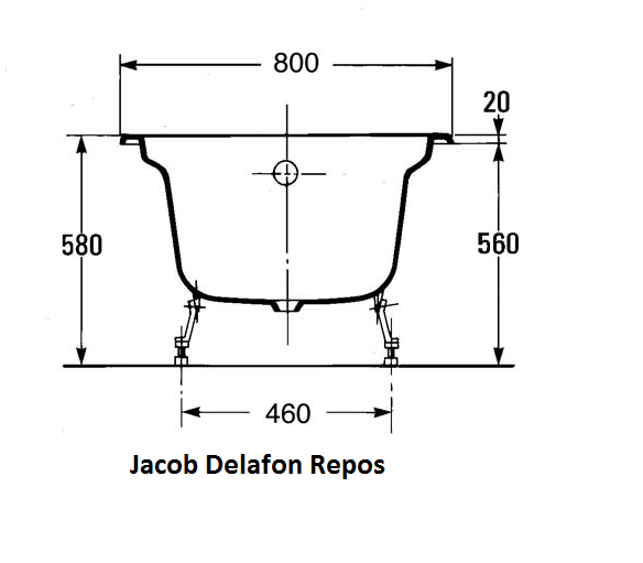

Добрый день. Возник вопрос - на ножках есть нумерация, а на ванной нет. Получается, что их без разницы как ставить? Внешне ножки стоят под углом - это нормально? (на пол опирается не всем болтом)

Померьте ножки, приложив их вместе, по высоте. Если они одинаковые, то разницы нет куда их ставить, если обе пары ножек по высоте разные, тогда короткие ставьте возле сливного отверстия, а длинные напротив. Ножки и должны стоять под углом, а опорные болты будут вертикально пола, это предусмотрено заводской конструкцией

Извините за долгий ответ. Ножки абсолютно одинаковые. Передние болты пришлось вкрутить на 2,5см (чтобы выровнять ванну по уровню). Опорные болты стоят не вертикально (опираются частично лишь).

У меня такая же ванна, всё нормально, болты действительно вкручены по разному - обеспечивая слив, но опираются шляпками. Может Вам не родные ноги дали? Покажите фото, что там у Вас получается?

Прошу извинения за долгий ответ... фото такие: Задняя левая:
Задняя правая:
Передняя левая:
Передняя правая:
Больше всего "напрягает" задняя правая.
