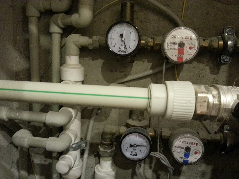

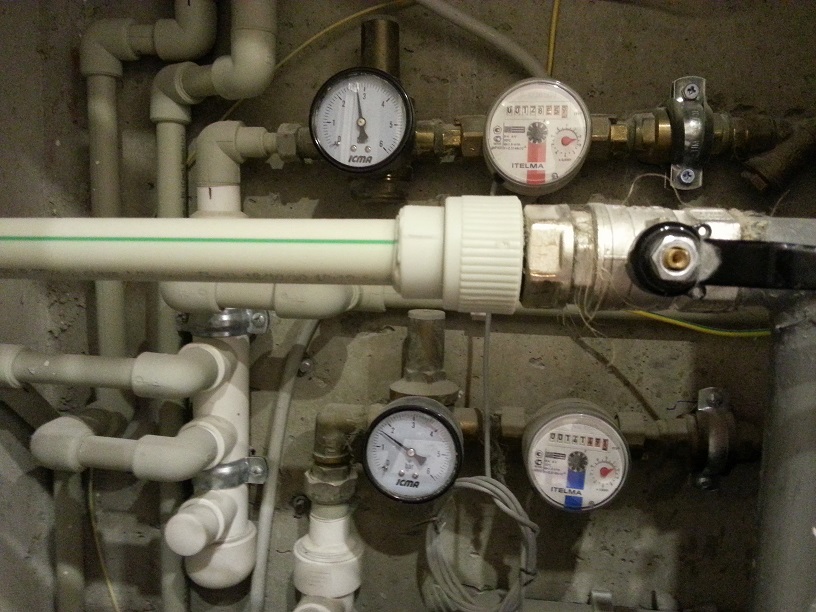

Добрый день. Не могу понять исправны ли редукторы. 15 этаж 16 этажного дома, вроде вода подается сверху. При их установке 2 года назад они показывали давление 3 бар. При закрытии кранов стояка стрелки падали на ноль. А сейчас такая ситуация: 1 фото открытые краны стояка
2 фото закрытые краны стояка (спущена вода из труб) стрелки на ноль не падают.
В чем проблема? И можно ли это исправить?

Из за гидроударов стрелки сместились относительно оси прибора Снимать стекла и ставить их на место (точных показаний уже не получите ,нужна юстировка;)) Проверить сам редуктор можно только поставив заведомо исправный манометр.

  1. А как можно снять стекла? критично ли если оставить так как есть?
  2. То есть можно купить новый манометр и поставить тем самым решив проблему?
