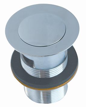

Господа,кто сталкивался с похожей проблемой и чем чревато? Бадья 2куба,замена воды полностью через день. Уже плитка,в ней трапы,труба 50. На рисунке суть создаваемой проблемы.Поиск ничего не знает.Вопрос стоит о возможности выхода воды через трапы при сливе.Кто поделится мыслями?

касимов, можно попробывать 32мм ниной проложить, то которое планируемое, от бадьи... если везде 50мм то есть очучение выхода...

dm-service написал : касимов, можно попробывать 32мм ниной проложить, то которое планируемое, от бадьи... если везде 50мм то есть очучение выхода...
Суть понятна.только сливаться полторы тонны будут долговато. Вот где-то попадалась картинка с подымающейся водой ,по трубам разного диаметра.В смысле,от бадьи после выхода поставить 110.

гдето час сливать будет... даже наверное 1:30... если 110 будет то проблем не должно быть...)

Не совсем понял, если "уже плитка" то о какой прокладке новой трубы идет речь? Второй вопрос, чем будите перекрывать воду в случае 110 трубы? Ну и третье, для ускорения процесса можно использовать насос, у трапа наверняка снимается верхняя крышка и он становится обычной 50 трубой.
P. S. А зачем менять полную бочку воды каждые 2 дня? Если это баня, так сливайте остатки после того как все искупались, воды будет гораздо меньше.
P.S.S. Ну а если совсем позагибать пальцы, то весь этот процесс можно автоматизировать и запускать в ночное время, и пусть сливается хоть 2 часа...

sarlen написал : если "уже плитка"
Отделка пола закончена.Трапы на местах.Сменить их на закрывающиеся/при сливе бочки/,уже нельзя.

касимов написал : На рисунке суть создаваемой проблемы
Еще 2 тонны воды вылили в чистое поле.Гринпис злой. Отчет.Выход из бадьи только без окошек перелива.На него через муфту/сквозь пол/ навернул стальной боченок 50 см,уголок и усе в ПВХ50.Выталкивания воды через трапы не происходило.Но! Крякало где-то почти у самого верха.Остатки сливались со свистом Соловья разбойника. До кучи: проложенная теплотрасса/ кто помогал.тот помнит/ Упонором,ЗАРАБОТАЛА! Блин.только трубы внутри чумазые стали и вылезли из гильзы нехило! Горячие.
