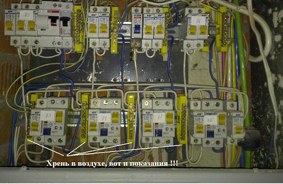

sire написал : 2 Вольта.
Значит PE шинка неведомым путем всетаки соединена со стояком. ТОгда внимательно посмотрите куда подключены ваши провода. ТОлько очень осторожно.

Мне не понятна причина разных показаний в розетках на кухне и в розетке на балконе, куда был подключен кондиционер. См. пост #19. Эта розетка делалась в то же время, что и розетки на кухне тем же электриком. Я подозреваю, что в ней может быть проблема. Мог электрик перепутать землю и ноль в этой розетке, с учётом изложенных симптомов? Как это проверить?

sire, Отключите в эт. щите свой вводной. Просто обесточьте квартиру. В розетку стиралки настольную лампу. Работает?

sire написал : Мог электрик перепутать землю и ноль в этой розетке, с учётом изложенных симптомов? Как это проверить?
Вы посты читаете? Пост № 30, 39.

Если бы он перепутал землю и ноль то попытка включения любого прибора в эту розетку привела бы к выключению УЗО. Но это при правильной схеме. У вас не подключены или неверно подключены PE проводники в квартире . Сами врятли разберетесь. похоже что они не соединены. И красный проводник на соседском автомате на фазе это весчь вообще.

Насяльника написал : У вас не подключены или неверно подключены PE проводники в квартире . Сами врятли разберетесь. похоже что они не соединены.
Поддерживаю, ситуация не читаема.

Насяльника написал : красный проводник на соседском автомате на фазе это весчь вообще.
Там два красных провода рядом. Один из них мой, другой чужой. Не получается сделать фото так, чтобы это было видно. Мой красный провод подключен к земле стиралки. Завтра постараюсь проследить куда идут провода от стиралки в щитке.

sire написал : ой красный провод подключен к земле стиралки.
По фото вижу, что в данном эт. щите вообще из 4 квартир к земле (если в ВРУ действительно есть) не подключено не чего.

Куда подключен мой красный провод в щитке я не знаю, сложно проследить. В розетке он подключен к контакту заземления.

sire написал : Куда подключен мой красный провод в щитке я не знаю, сложно проследить. В розетке он подключен к контакту заземления.
Согласен. Вывод только один нужен электрик – без обиняков.
