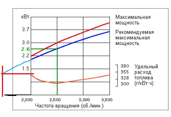

Vitalix, Вы не поняли что я Вам сразу пытался объяснить? 1. Не ждите что дизель будет Вам пахкать как С-100 или ИЖ-49, здесь холостые обороты 1200-1400 и это не самый приятный режим что для бензинок что для дизеля. 2. Виталя, центроб. регулятор не должен добавлять газу от нагрузки, а должен поддерживать эти самые 1400 оборотов которые Вы поставили! Вы понимаете разницу???. На таких оборотах двигатель имеет минимальную мощность и ,обязан заглохнуть если Вы ему воткнете фрезу. Наиболее благоприятными по мощности и крутящему моменту являются 2500-2800, смотря какой. Вы сами перед нагрузкой должны добавить обороты, скажем 2500 и снова регулятор должен поддерживать теперь 2500, понятно в меру сил двигателя. Если Вам какой то тормоз сказал что там все автоматика, то это не так. Еще раз; Автоматически должен поддерживаться только режим(обороты) которые Вы задали! Поставьте минимально устойчивые холостые и единственное что он должен делать на таких оборотах то это не глохнуть, а не выполнять какую то работу.

Я могу, Валерич, всМомнить, попытаться.:) После такта рабочего хода нужно, всего-то, чтобы энергия для привода, к примеру, фрезы лишь чуть превысила инерцию маховика необходимую для прохождения следующих 3 тактов. На самом деле это очень небольшая величина. Валерич, я грубо для Вас дорисовал график, при этом превысив необходимые обороты ХХ. Примерно можете судить о мощности на таких оборотах. Я несколько утрировал, объясняя Витале, но был недалек от истины. К сожалению и масса маховика, и масса самого двигателя дизеля вынужденная мера для борьбы с недостатками дизелей. Если говорить о массе маховиков воздушников то она не так велика, иначе мы бы могли обороты ХХ снизить.
