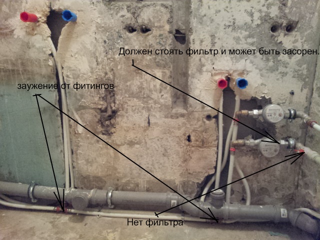

В чем причина? После смены разводки напор горячей воды в кране на кухне резко падает. Нужно очень сильную струйку сделать, чтобы он был стабильным.

ЮлияМ, Добрый вечер.Если он *добрый*.
ЮлияМ написал : напор горячей воды в кране на кухне резко падает.
По порядку.При открытии?После открытия? При включении нескольких? Ну и как было? И что стоит после входного крана?

Нужно больше данных - что конкретно меняли, каким материалом выполнена новая разводка, какие устаройства (счетчики, фильтры, редукторы и т.п.) установлены? Фото будут очень кстати.

Фильтр есть, его на фото не видно. Кран функционирует только на кухне. В ванной комнате все на заглушках. Открываем - сильная струя и слабее, слабее, ...

Sergey N написал : Нужно больше данных - что конкретно меняли, каким материалом выполнена новая разводка, какие устаройства (счетчики, фильтры, редукторы и т.п.) установлены? Фото будут очень кстати.
Фото ниже. Я уже не первый день бьюсь с этой конструкцией. Пытаюсь осмыслить.

ЮлияМ написал : Открываем - сильная струя и слабее, слабее, ...
99,9% забит фильтр. Даже 99,97%.

касимов написал : 99,9% забит фильтр. Даже 99,97%.
Вчера бы ло все заменено, а до этого проблем не было.

ЮлияМ, из чего ваяли разводку- металлопластик, полипропилен?

ЮлияМ написал : Кран функционирует только на кухне.
Крутой кран? Там тоже может быть фильтр.Может быть фильтр в счетчике.
При закрытом кране.даже через маленькую дыровку/в забитом фильтре/,поступит вода,создастся давление.Открыли - сбросило,и не хватает дырочек в сеточки фильтра. По работе:после монтажа может плавать все что угодно.Даже камни.Если фильтра чистые,давить в обратную и ловить плавающую бяку.
