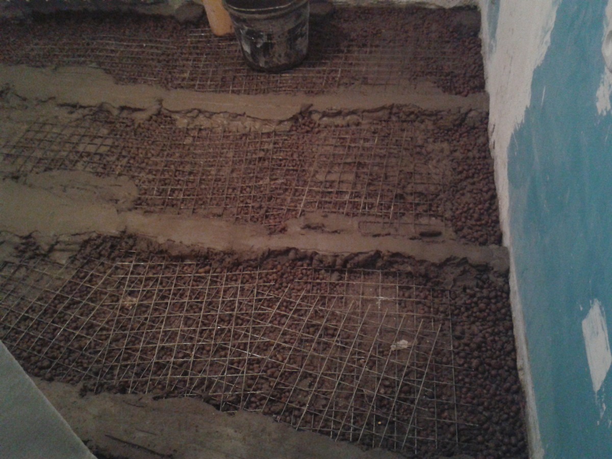

Master111 написал : Теперь включим логику. Какие должны быть трещины, чтобы лопнул КГ?
Не-не, Мастер, какая логика? а если лопнет назло логике? тогда хоть спокойно будет, что он "технологию" соблюл, а ОНО лопнуло сама, наперекор логике.. Никто не виноват, никого не накажут - это главное.

Грэй написал : Не-не, Мастер, какая логика? а если лопнет назло логике? тогда хоть спокойно будет, что он "технологию" соблюл, а ОНО лопнуло сама, наперекор логике.. Никто не виноват, никого не накажут - это главное.
Дык я ж про сетку написал. Это вроде как прозапас. Сам так делал по бухтящей стяжке.

Master111 написал : Если уж совсем стрёмно, можно поверх стяжки пришпаклевать плиточным клеем сетку 5*5мм.
так сетка уже в стяжке есть. не много ли ее?
Master111 написал : Какие должны быть трещины, чтобы лопнул КГ?
не знаю, как это определить?

Master111 написал : по бухтящей стяжке.
как проверить стяжку на предмет бухтения?

Maikee написал : как проверить стяжку на предмет бухтения?
Простучать, хоть костяшками пальцев, хоть ручкой молотка. Будет специфический звук.

Master111, для меня весь звук специфический, я же не различаю. какой д.б. звук?

Maikee написал : какой д.б. звук?
примерно как по пустой пластмассовой коробке стучишь...
