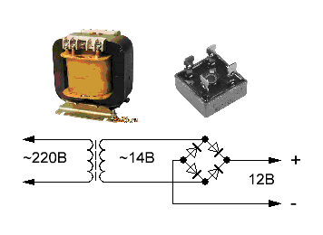

karelptz10 написал : А во сколько диоды с радиаторами обойдуться и чтобы все это спаять все приблуды? А после диодов фильтра ставить нужно, что бы уменьшить пульсации?
Диодный мост стоит 40-50р Трансформатор ОСМ-0,16 стоит около 1000р Получается небюджетно, но зато просто и надёжно
Конденсатор ставить не обязательно (да и не будет он нормально работать при -40). Двигатели постоянного тока сами неплохо сглаживают пульсации Мост поставить на радиатор или массивную железку для охлаждения

06.10.2013 в 13:52:58
ksiman написал : Диодный мост стоит 40-50р Трансформатор ОСМ-0,16 стоит около 1000р Получается небюджетно, но зато просто и надёжно Конденсатор ставить не обязательно (да и не будет он нормально работать при -40). Двигатели постоянного тока сами неплохо сглаживают пульсации Мост поставить на радиатор или массивную железку для охлаждения
Спасибо за схему.
Поеду завтра в електронику, посмотрю что по чем у нас в городе.
