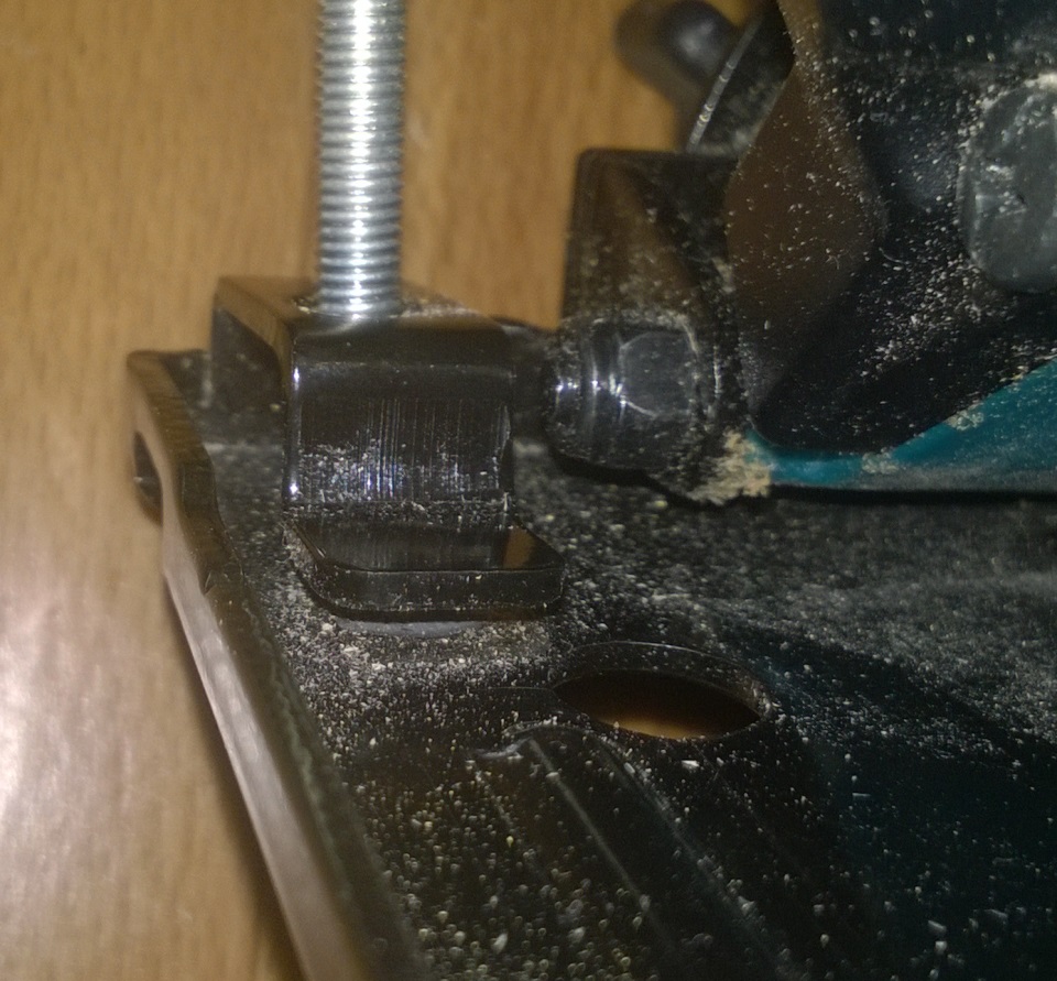

Здравствуйте! подскажите пожалуйста если основание ручной циркулярной пилы Makita 7601 играет на 1-2 мм это брак или это у всех пил этой серии кривая подошва при установке на ровную поверхность - это отлично видно верхний правый угол приподнят.
Получится ли сделать ровный пил 90 градусов?и не опасно ли будет работать таким инструментом?
