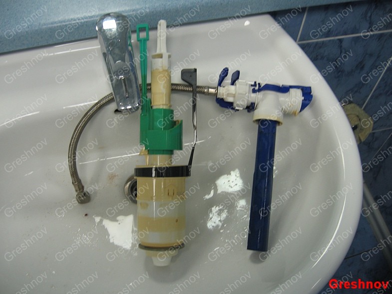

Здравствуйте ! У меня после двух лет экспл. началась капель в инсталяции грое. Сначало набираеться до уровня , а потом размеренно с промежутком секунд от15 до 30 капает пока не докапает до перелива. Сильно раздражает . Что делать . В нашей провинции отдельно не продаёться арматура к бачку. Где если что заказать? Помогитееееее

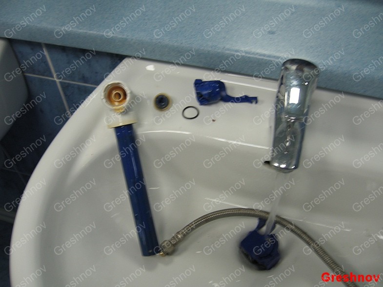

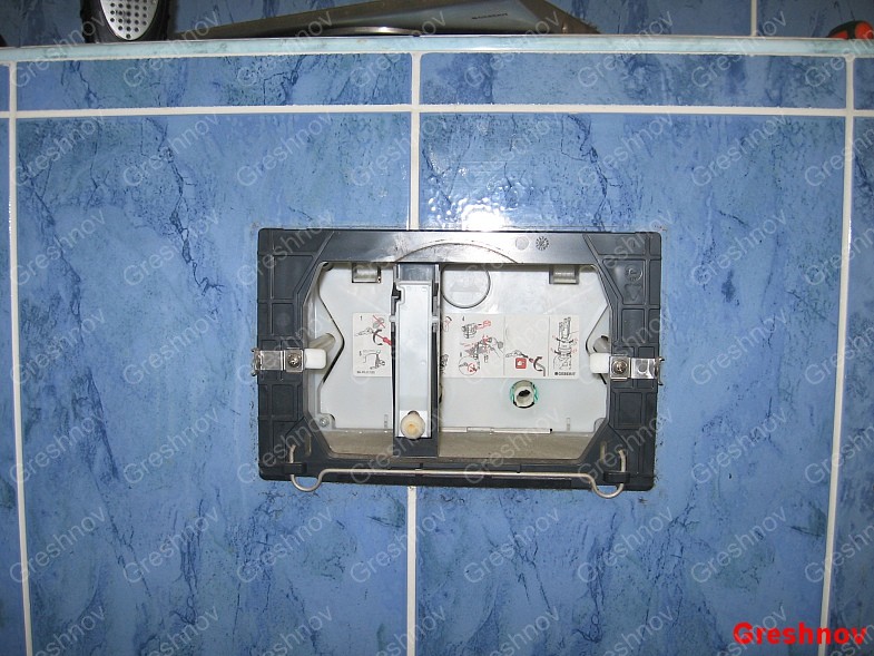

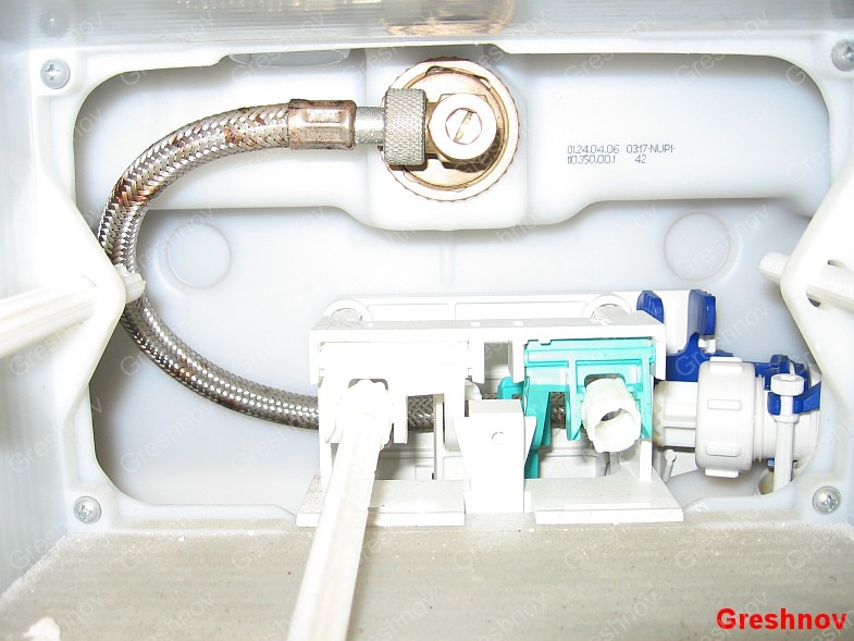

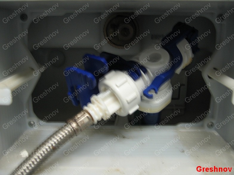

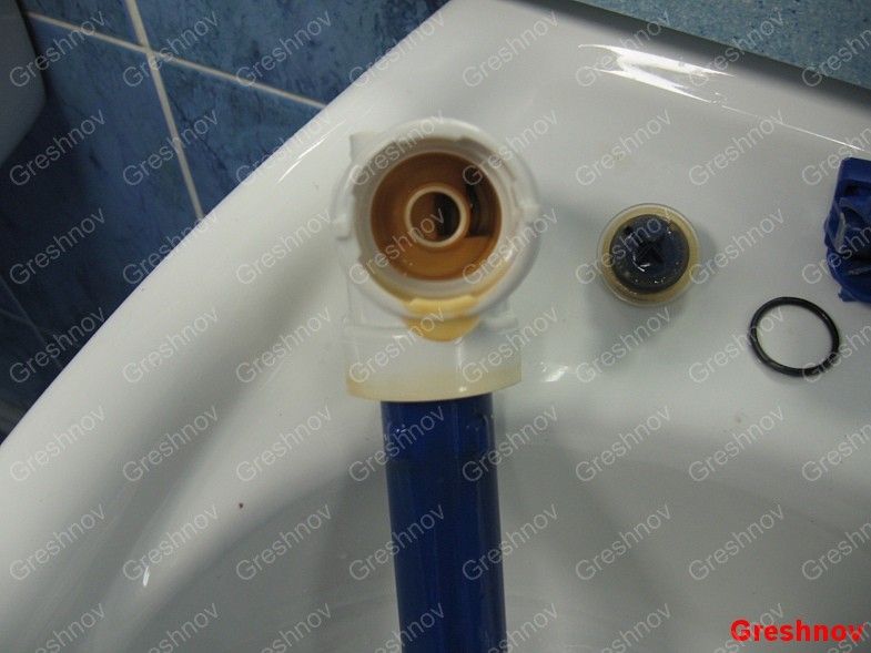

09.10.2013 в 10:29:23
Доброе время суток! С начало разберите и промойте поплавковый клапан, чаше всего клапан подбивает окалиной, из-за этого клапан перестает закрывать. Как это сделать посмотрите в моей статье по примеру инсталляции геберит. Ссылка на статью: http://greshnov.net/installaciy_geberit.htm Удачи!
