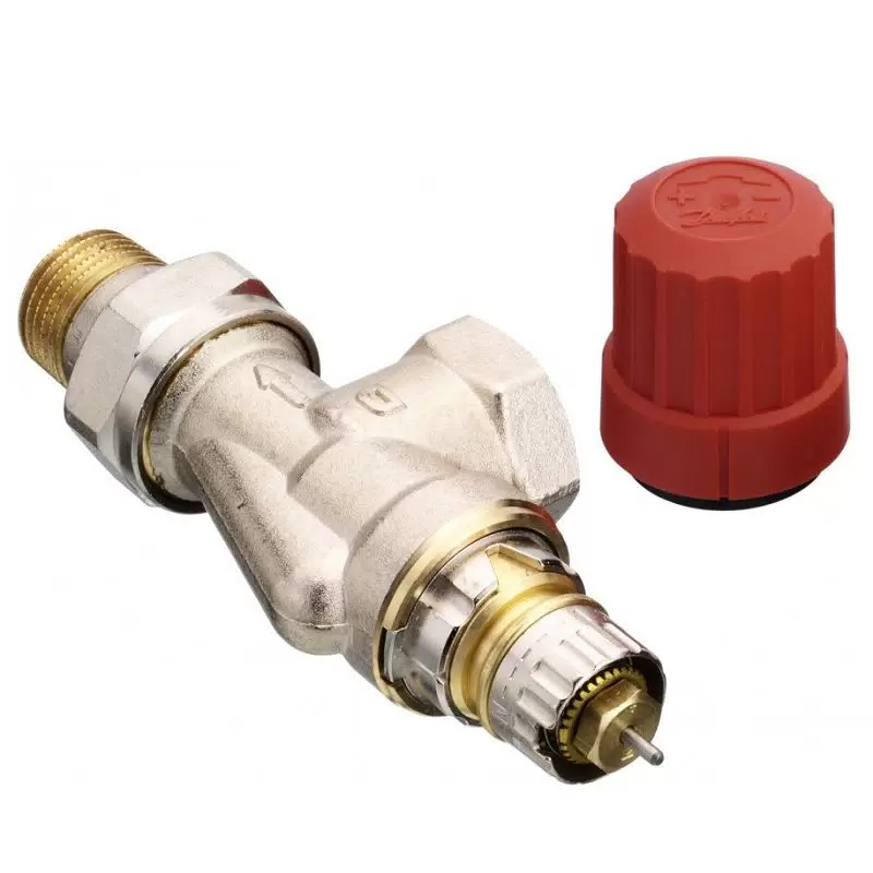

BV написал 30.03.2026 в 11:22
Если выбор между не ставить голову и ставить головой вниз - то однозначно ставить вниз головой.
Для тех, кото не хочет термоголовку горизонтально - существуют осевые термоклапаны. Ставить головкой вниз - однозначно уродство, неудобство и плохая работа.
Или использует термоголовку с выносным термодатчиком на капиллярной трубочке.

Freeland написал 30.03.2026 в 13:13
Для однотрубки - есть?
осевые термоклапаны
Угловой вместо прямого? И куда его? :)

BV написал 30.03.2026 в 14:41
Осевой - не угловой, и если бы он был то "низ-низ"
Что головой об печь, что печью об голову: всё едино поворот на 90 градусов.

ВТБ! написал 30.03.2026 в 15:44
Ну для вас может и так)) Как в анекдоте: "девочка, мальчик - какая нафиг разница".
Но у производителей Осевой и Угловой РАЗНЫЕ!
Вы же наверное не будете сажать дерево кроной в землю, и не скажете - какая разница - и там и там что-то от ствола торчит)
Скажем так - у осевого без разницы - подходящая труба в стену или вниз - он по ОСИ коллектора всегда, а угловой - под прямым УГЛОМ к оси....
Угловой - при низ-низ будет голова греться, осевой - не будет.

BV написал 30.03.2026 в 15:47
В данном случае подключение боковое одностороннее прямыми отводами.
