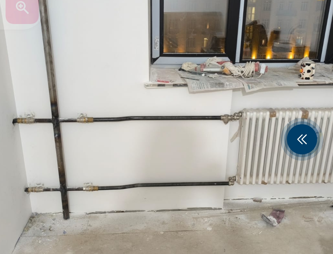

Screenshot_20260317-201135тут умышленно повернули вниз потому что Дизайн важнее корректной работы.

Развлекуха - ловить положение тепло, но не закрыто
Именно!
Но зато не будет торчащей горизонтально термоголовки. :)

BV написал 30.03.2026 в 09:56
Дизайн важнее
Предвосхищая вариант с клапаном на нижней трубе (до него дизайнеры додумываются) - и снова не нужно.

Спасибо, просветили по клапанам. Изначально вообще планировали обойтись без них, так как жара критична только в конце сезона. Скорее всего оставим только шаровые, которыми будем просто перекрывать, как делаем это в одном из помещений в этой квартире (даже зимой). Причем байпас там Ду15, соседи не жалуются ни сверху ни снизу...

Дымчатый написал 30.03.2026 в 10:05
Так и поставьте ручные вентили. Сейчас вообще никаких регулировок нет.
байпас там Ду15
Большого вреда от байпаса, зауженного на ступень, не будет. Пользы - вообще никакой.

30.03.2026 в 10:17:06
ВТБ! написал 30.03.2026 в 10:10
Ставил, перестали держать через год (снимал радиатор для ремонтных работ). Но м.б. это были неправильные вентили.

Дымчатый написал 30.03.2026 в 10:17
Или "неправильный" теплоноситель, вернее, неправильная грязь в нём. В чугунных батареях за десятки лет много шлама могло скопиться. Но тогда и клапану ещё скорее может кирдык настать.
P.S. Собственно, ничто не мешает поставить ручной вентиль после шарового крана.

ВТБ!, всё ж склоняюсь к шаровым кранам. Такие "танцы с бубном" вокруг термоголовок не для меня. А перекрыть радиатор (например с утра до вечера) в конце сезона, когда Твозд. на улице поднимается до 15°С не будет иметь никаких последствий. И поставить регулирующий вентиль (в случае острой необходимости) после того как будут установлены отсекающие, думаю - не большая проблема.

Дымчатый написал 30.03.2026 в 11:11
Так как раз с шаровыми и танцы. А термоголовку поставил и забыл. А если надо регулировать, допустим на ночь - там цифры есть. Клапаны, что Данфос, что Валтек - надежны и прекрасно работают.
Если выбор между не ставить голову и ставить головой вниз - то однозначно ставить вниз головой. Ну будет не совсем на полную открываться и все. Если эстетика не во главе - то кусок трубной изоляции на нижнюю трубу решает эту задачу полностью.
Клапан с головкой намного удобнее ручного крана, и если делать радиаторы - конечно ставить сейчас, а не потом.
Насчет засорится - в клапане большой проход и они постоянно в движении с головкой - не засоряются. А если уж случится чудо и засорится:
  1. Снять головку - клапан при откроется еще и грязь улетит.
  2. Если п1 не помог - снять и почистить - скинуть две накидных гайки - дел на 15 минут.
