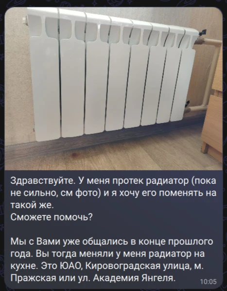

По практике обращений ко мне замечено что боковое подключение при нижней подаче делает радиатор шламосборником что через несколько лет приводит к сквозной коррозии нижнего коллектора даже таких качественных радиаторов как Рифар Монолит IMG_20260524_165949
замена радиатора с резьбы на сварку, бокового подключения на низ-низ

Не факт что это «сквозная короозия» - возможно просто некачественный материал/брак прокладки/сборки/брак литья. Подобные утверждения можно делать только после вскрытия.

в декабре менял в кухне, сквозная коррозия нижнего коллектора, фото не делал за ненадобностью. Теперь в этой же квартире прогнил радиатор в кухне. Работа не моя как видно по фото.
У себя же нет ни одного случая сквозной коррозии в Москве за 17 лет. А это примерно 1500 квартир, сколько радиаторов - ни счесть. По крайней мере мне не известно о таких случаях, а с учетом того что мой сайт всегда на том же домене и легко найти в поиске, уж кто-нибудь да позвонил бы.
И какие нафик прокдадки и сборка у монолита?

А по твоему радиатор отливают одной болванкой? То есть ты даже не знаешь, как устроены радиаторы, которые ты установил в 1500 квартирах? Но точно знаешь что это коррозия.
На твои кренделя не похоже - тут соглашусь. А вот утверждение, что «прогнил» - не прокатит. Вода во всех квартирах однинаковая в МКД, подобные радиаторы достаточно распространены - и тут вступают в работу законы физики/химии. Если на некий материал сантехприбора действуют объективные причины разрушения - то он будет разрушен. Не зависимо от того кто и как его поставил. К тому же твои кренделя (слава Богу) встречаются крайне редко. То есть мы бы повсеместно встречались с прогнившими батареями, а этого нет - стало быть предположение (утверждение) что они прогнили из-за бокового подключения - ошибочны или ложны. Это на твой выбор.

с процессом производства я знаком своими глазами, у монолита нет ни сборки ни прокладок, коллектор варится, а потом на него наплавляется аллюминий.
Оцинкованные трубы не гниют если промываются потоком, а гниют если самотеком, это у полотенцесушителей. Также и с радиаторами, теплоноситель пошел слабо вверх, что осталось от байпаса, а шлам осел в радиаторе. Это при боковом подключении и нижней подаче, если это не понятно, разбирайтесь до понимания, а мне ваша филосовия не нужна, у мкеня хватает и своего собственного понимания и практики.

Расскажи подробнее - как по твоему выглядит коллектор, что собой представляет - и из чего он «варится» - сварка обычно используется для соединения деталей. И если потом на него «наплавляется» алюминий - то получается что твоя «коррозия» прожигает два металла - и сталь и алюминий. Впринципе, ничего невозмождного - только это должно происходить у всех и одновременно. С этим проблема.
