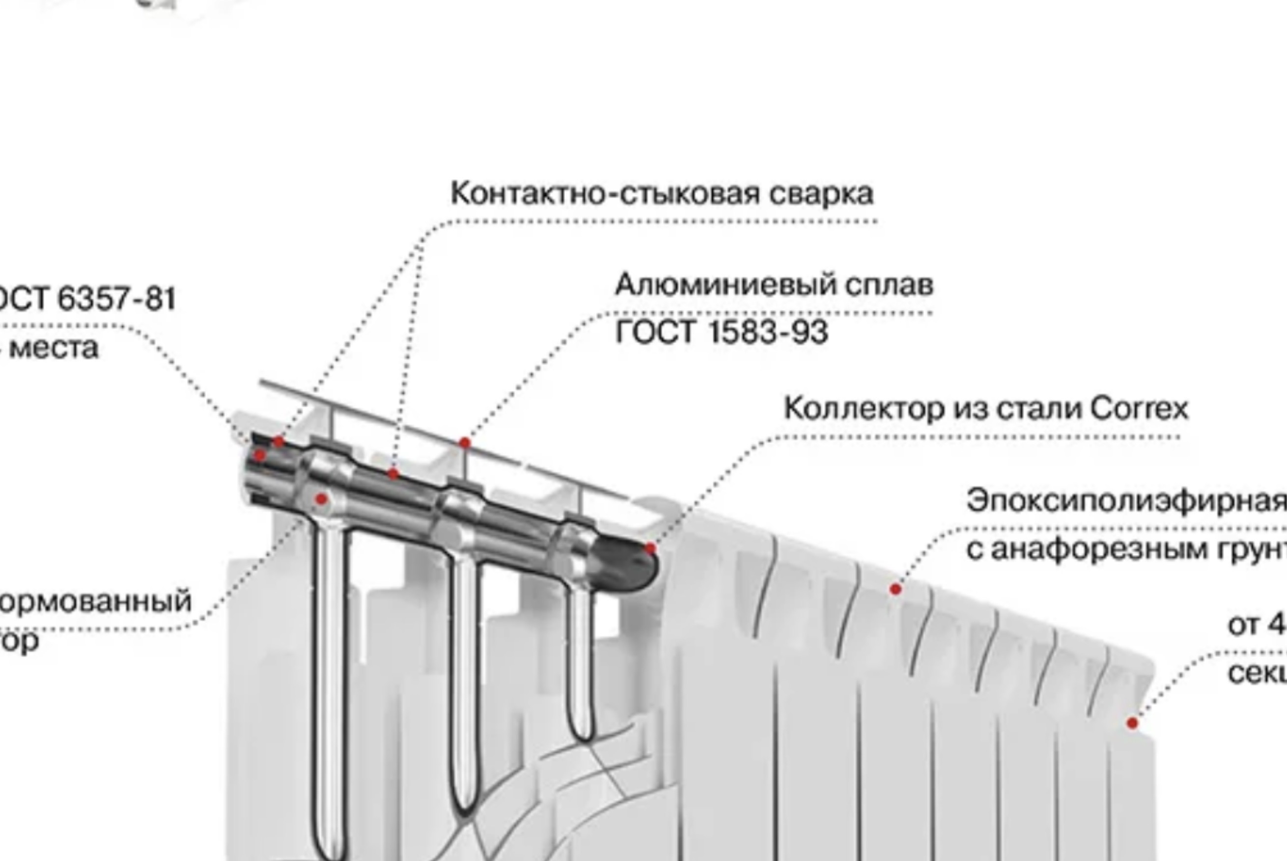

Олегович написал 24.05.2026 в 19:54
коллектор варится, а потом на него наплавляется аллюминий
Трудно поверить. Может быть сначала изготавливают секции, а потом сваривают из них батарею?

Дымчатый написал 24.05.2026 в 22:46
А секции до сборки делают по методу, описанном Олеговичем? Тогда какой в этом смысл?. Расплавить уже .....
Так приведи фото из сети, это не атомная бомба и не бункер кремля. Все фото что мне удалось найти в сети - прямо указывают на сборку батарей из элементов. Сваркой или скруткой - неважно. Цельнолитых не видела, если ты знаешь где посмотреть (а не занят художественным свистом, типа «фоток нет, верьте на слово» . Я полагаю что всем будет интересно, включая Олекгыча, у которого конечно опыт и знания - но как то не стыкуются с действительностью.
При этом t⁰ плавления дюрали в 2,5 раза ниже, стальному скелету не вредит
Это мягко говоря тоже неправда. 650 против 1450+- Но вопрос не в температуре - а в технологии литья. Тебе по сути надо получить отливку с практически идеальными внутренними поверхностями. Что на сегодняшний день технологически невозможно. IMG_3513 Хотя Олегович утверждает что своими глазами видел как это отливается - это ложь. И невидел и не отливается..
процессом производства я знаком своими глазами, у монолита нет ни сборки ни прокладок, коллектор варится, а потом на него наплавляется аллюминий.
То что на фото - невозможно так изготовить. Да и смысле нет.
Расплавить уже "надетый" алюминий при сварке?
Технологию производства этих монолитных батарей я не знаю. Могу предположить два варианта:
  1. полностью готовые секции свариваются изнутри;
  2. частично готовые секции свариваются в батарею и алюминием "доливаются" стыки и нижние отводы (при наличии).
P.S. Оказалось ещё проще: контактно-стыковая сварка.

мдааа....с Мадонны спроса мало) но от других участников я не ожидал. Если кто не внимателен, речь о Рифар Монолит, имеющем цельносварной коллектор. Как делаются именно они я не видел, до Урала слишком далеко, но зато я видел как делается Роял Термо. Рука-робот берет коллектор вставляет в форму и под давлением на коллектор из стали в форме заливается аллюминий. Далее секции скручиваются между собой. У монолита тоже самое только коллектор сначала сваривается а потом на весь радиатор наплавляется аллюминий, технолоогия такая же только дороже, потому что нужно больше роботов и форм под каждое количество секций, от 4 до 14.

BV написал 24.05.2026 в 23:54
А найти и прочитать никак?)
Найдет и почитает и обнаружит что он, втб! - прав. А Олегович - фантазер (мягкоговоря).
IMG_3514 На схеме отчетливо видно что готовые секции соединяют между собой - в данном случае контактно-стыковой сваркой.
Олегович написал 24.05.2026 в 23:49
мдааа....с Мадонны спроса мало) но от других участников я не ожидал. Если кто не внимателен, речь о .....
Тебе хорошо знаком этот почерк? IMG_3515
В иные времена я бы сказала, что петух трижды не пропоет, когда ты уже отречешься от своих слов…

Для Интернета не крюк. RIFAR - Производство радиаторов. "КАК ЭТО РАБОТАЕТ"

Суть в том, что коллектор и трубки - единое целое, соединенное сваркой, и теплоноситель контактирует только со сталью. И никаких прокладок там нет...
