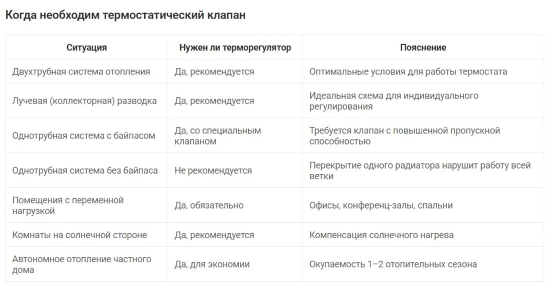

Олегович написал 02.04.2026 в 11:21
дело не в смещении радиатора, а в том что при этом угловом кране
Я в общем случае....
Табличку бы исправить надо.
1.2 - обязательно, с преднастройкой. Без клапана - нарушение работы всей системы. 4 запрещено

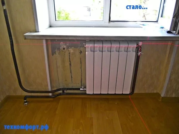

02.04.2026 в 21:09:31
29 фу) пережиток начинающего сантехника...хотя по сложности монтажа работа крутая...но сейчас я считаю что обратная диагональ это дичь
2013й год
