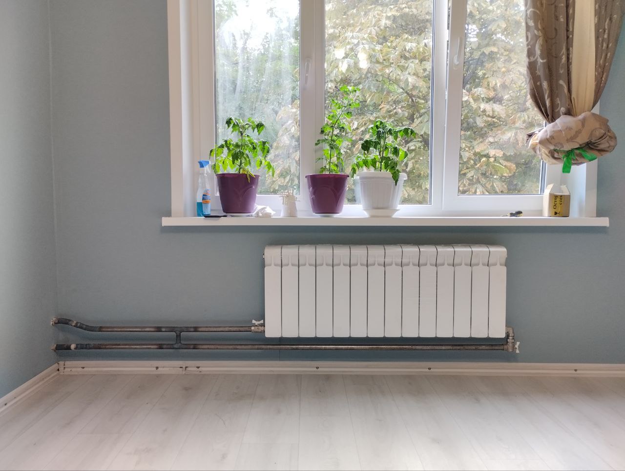

По поводу правильного подключения "вперёд" и неправильного "вниз". Вот фото типичной головки, как я понимаю. Тепло, которое создает погрешность для её работы (от нижней трубы) при "неправильной установке" попадает в эти щели? Так этому тепловому потоку, стремящемуся вверх, не легче попасть в щель когда она на него сморит (при правильном подключении), нежели когда она (голова) к этому потоку торцом (вниз головой)?? image
))) Пофиг на щели. При правильном размещении просто меньший поток воздуха пропадает прямо на головку. Еще учитывать что поток "липнет к стене.
А если надо точнее - использовать дым с весом как у воздуха и окуривать головку. Или мыльные пузыри.
Конечно совсем правильное размещение термостата -никак не над нижней трубой в любой позиции, кроме трубы в теплоизоляции - некрасиво, но эффективно и цена копейки.
Если совсем правильно - в центре комнаты на высоте 1.5м, и чтоб ни солнце, ни сквозняки не попадали - фантастика, если колонны нет)
Чуть менее правильно - на поперечной стене на высоте 1.5м.
В принципе думаю сейчас уже есть тихие головки с батарейками и моторчиком. Но надо повыбирать. Удобно поставить по часам и дням недели график и тогда вообще не трогать руками.
И наверное их несложно будет подружить с датчиком по зигби, или вай фай.
Термостат весьма актуален, когда в комнате 2 и более радиатора, чтобы оба работали синхронно, а не один пахал, а другой отключился. Но это уже особые случаи...
Только вот комната не серверная и такая точность расположения термостата нафиг не нужна.
Выставил обычную голову допустим на 4.....мало по ощущениям - добавил, много - убавил.
Единственное - головы есть на 26 макс, и на 28, и даже на 30 и имеет смысл брать на побольше с учетом греющей трубы.
Ну а если... прям мороз за 30 и чуть холодно - снял голову за минуту и будет форсаж)
Вот и все - просто как лом, что не скажешь о кручении краников.

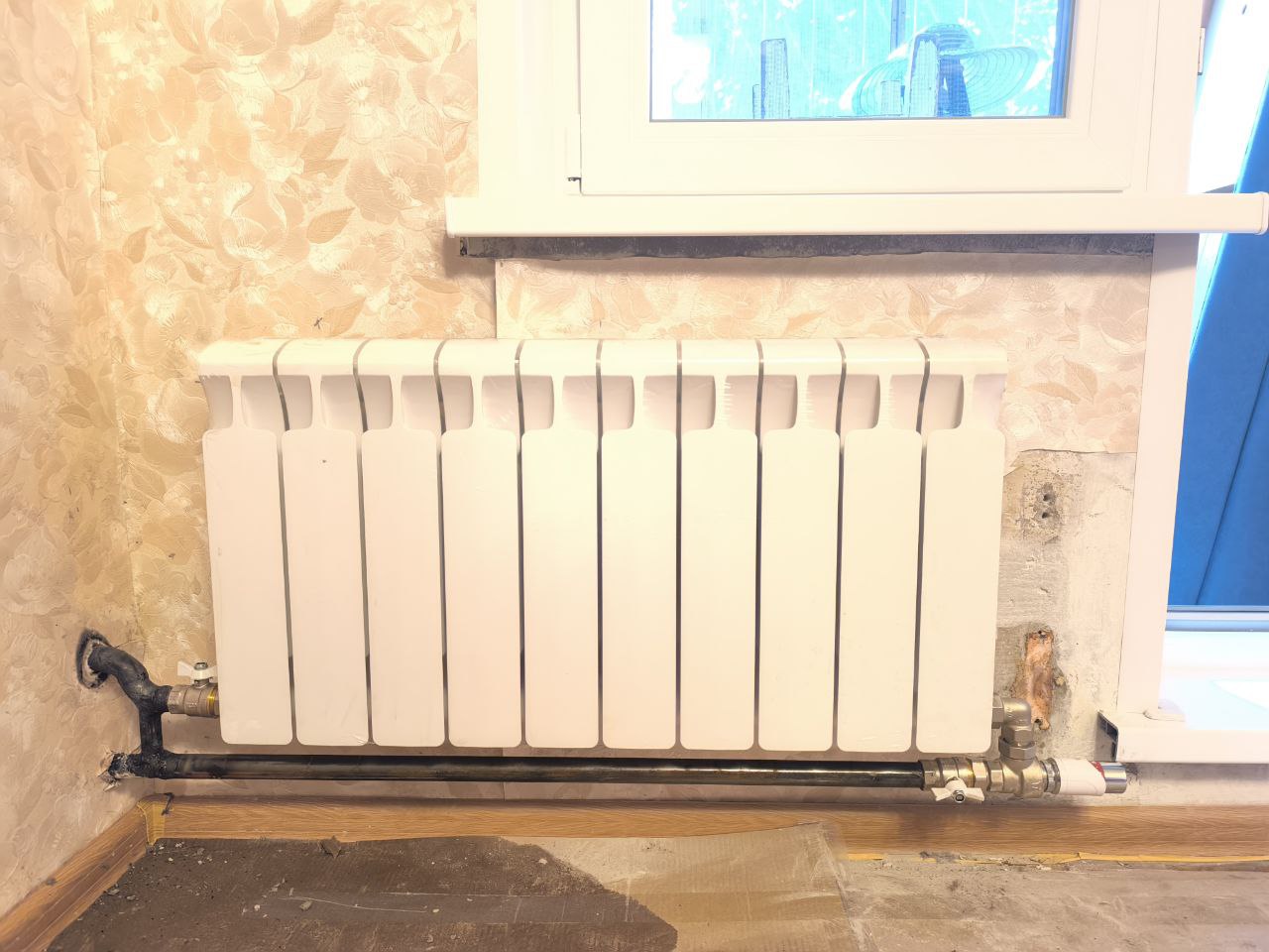

Дымчатый написал 02.04.2026 в 00:00
А зачем стояки отключать, если их ставят после кранов? Или я не вкурил...
photo_2023-11-12_21-22-46вот одна из квартир где попросили установить термостаты по зиме, даже если подрезать резьбы у американки углового крана, термостат не помещается вместо угловой американки и нужно отключать стояк чтобы отодвинуть кран на новой нарезанной резьбе, да и тогда бы термостат установился неправильно, термоголовкой вверх.
а правильно вот так
