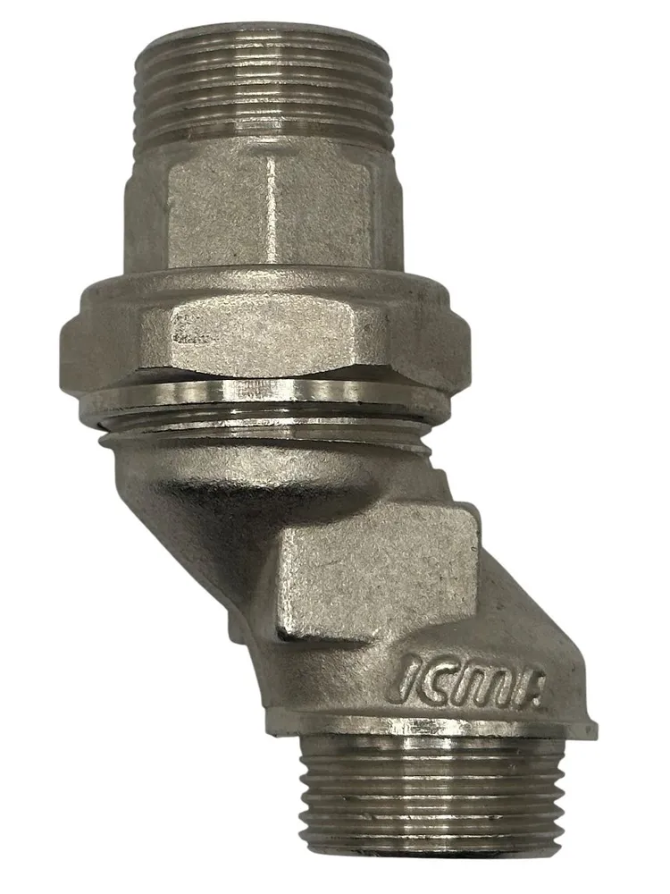

Если без резинки - тем более. Опасность в том что после нескольких подтягиваний металл переходит через грань допустимого растяжения и накидная гайка лопается.
Там уплотнение фторопласт и конус сфера.
Приходилось тянуть 2 р/год, несколько лет подряд. Гайка не лопнула.

каждый год при отключении отопления текла фаровская американка
Два эксцентрика и "мне плевать, на каком ухе у тебя тюбетейка!"

ВТБ!, тут помнится один человек городил пружинные подвесы для радиатора. Уж очень сильно у него ездили стояки.
ВТБ! написал 08.06.2026 в 11:58
Два эксцентрика
Какие именно?) Свободно вращающихся?

Свободно вращаются при изменении Т на улице?
