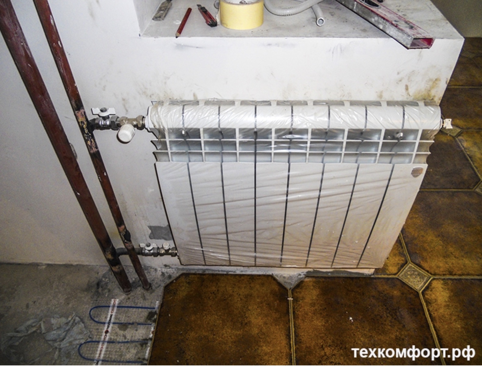

MADONNA написал 08.06.2026 в 11:23
Если без резинки - тем более. Опасность в том что после нескольких подтягиваний металл переходит через грань допустимого растяжения и накидная гайка лопается.
Там уплотнение фторопласт и конус сфера.
Приходилось тянуть 2 р/год, несколько лет подряд. Гайка не лопнула.

каждый год при отключении отопления текла фаровская американка
Два эксцентрика и "мне плевать, на каком ухе у тебя тюбетейка!"
Сообщений: 137785
08.06.2026 в 12:51:10
ВТБ!, тут помнится один человек городил пружинные подвесы для радиатора. Уж очень сильно у него ездили стояки.
ВТБ! написал 08.06.2026 в 11:58
Два эксцентрика
Какие именно?) Свободно вращающихся?

BV написал 08.06.2026 в 12:51
Какие именно?
Сообщений: 137785
08.06.2026 в 15:40:13
ВТБ! написал 08.06.2026 в 15:38
Свободно вращаются при изменении Т на улице?
штота больна сложна) неужели реально где-то такие ставили?

Олегович написал 08.06.2026 в 20:26
У себя: радиатор к стене прижимали. Другой раз использовал, как времянку: тёща вздумала панельные радиаторы пристроить, на третий сезон сквозная коррозия. А у Монолита межосевое другое: прилепил до весны.

BV написал 08.06.2026 в 15:40
Не знаю, но американки вентилей Far шар-конус ни разу за четверть века не трогал.
Сообщений: 137785
08.06.2026 в 22:09:09
ВТБ! написал 08.06.2026 в 21:12
Такой и был. Там стояк хорошо так ездил вверх вниз осенью и весной. Этаж 1/5, стояк висел на конвекторах верхних этажей. Конвектор стальной в 2 яруса 2.5м длиной - тяжелый. Американка текла весной.
