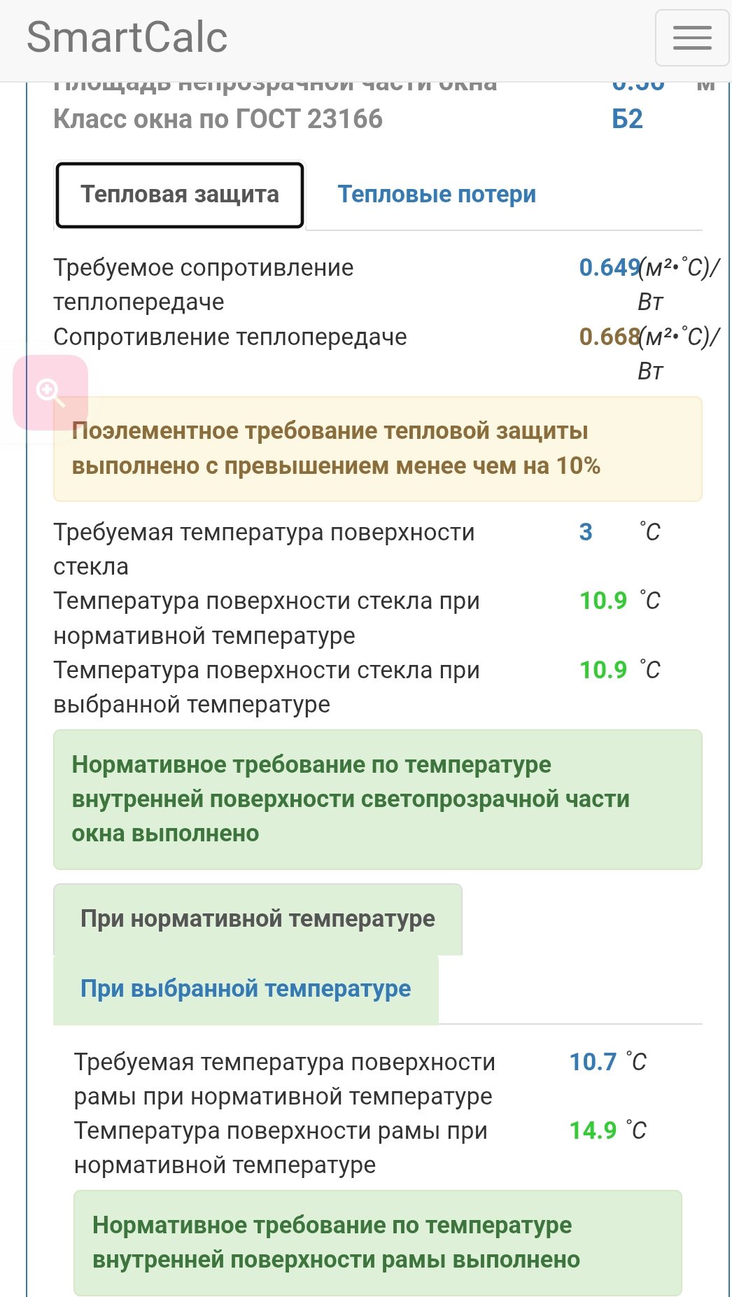

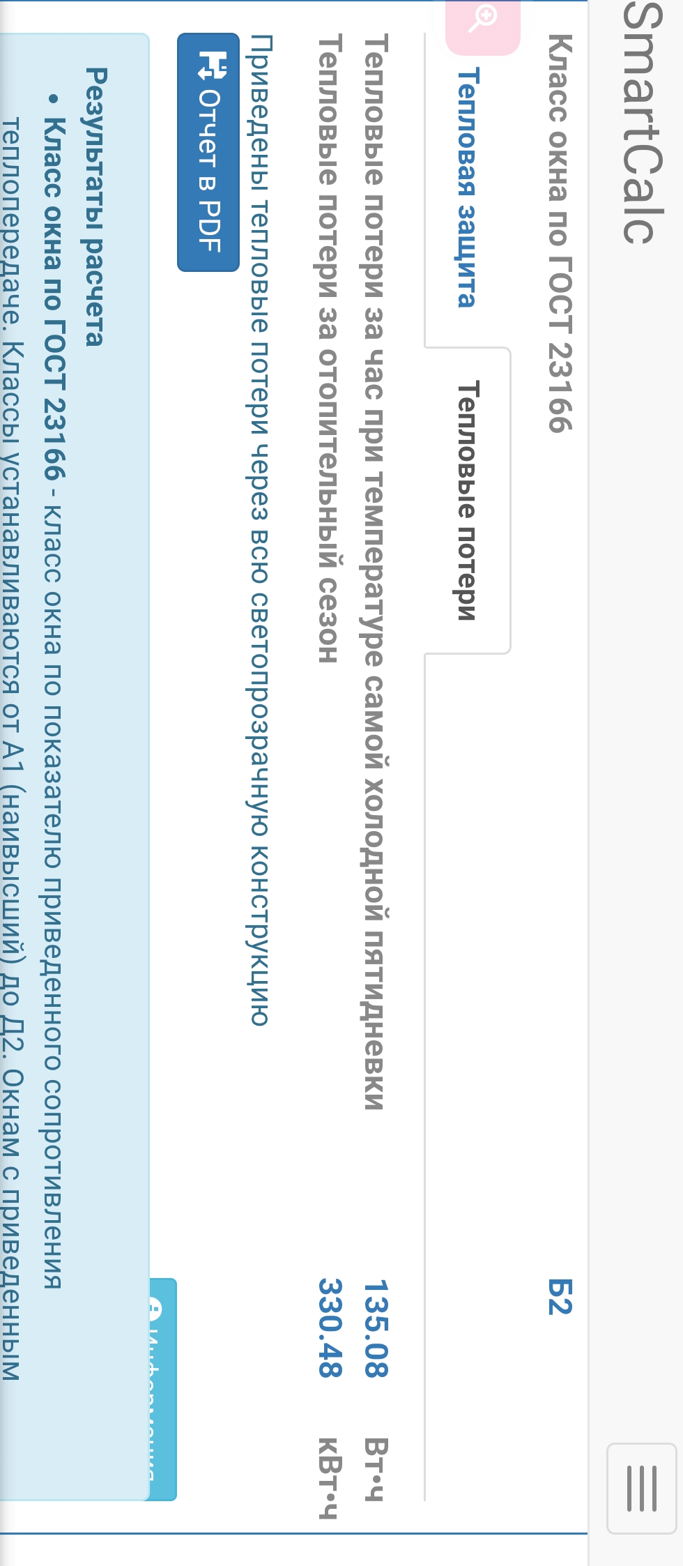

BV, по пояс, 1.5м получается высота остекления. Под ним парапет утепленный 150мм пеноплекса. Длина остекления чуть меньше 3м, 2.9примерно
Сообщений: 139616
09.07.2026 в 14:01:20
Sergo_XD228 написал 09.07.2026 в 13:32
BV, по пояс, 1.5м получается высота остекления. Под ним парапет утепленный 150мм пеноплекса. Длина .....
Расчет
Какие стекла у вас не знаю, расчет только приблизительно для понимания величин тепло потерь.... Screenshot_20260709-135723
Screenshot_20260709-135945
Стены считать можно там же, но с утеплением 150 - все будет хорошо.

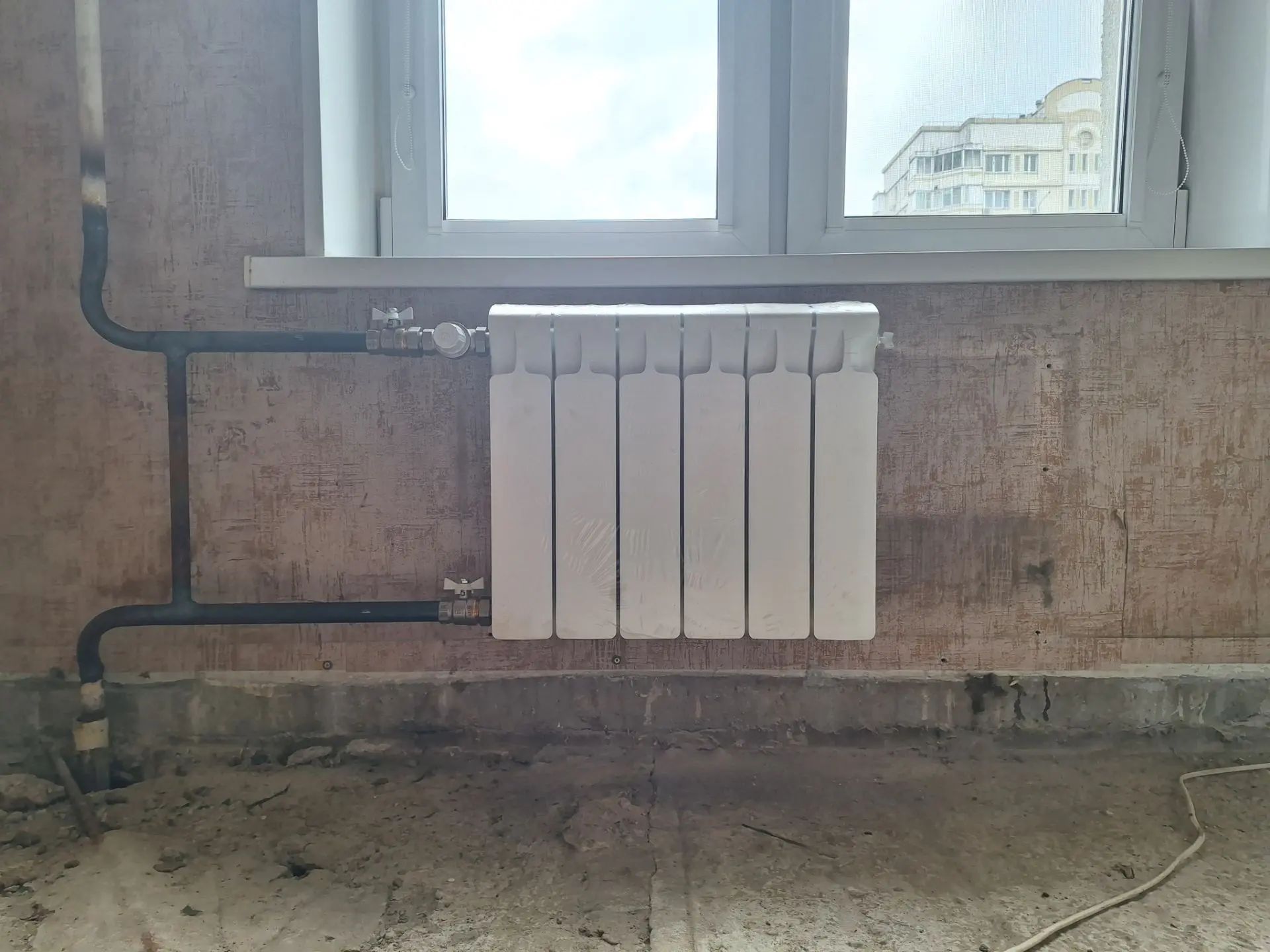

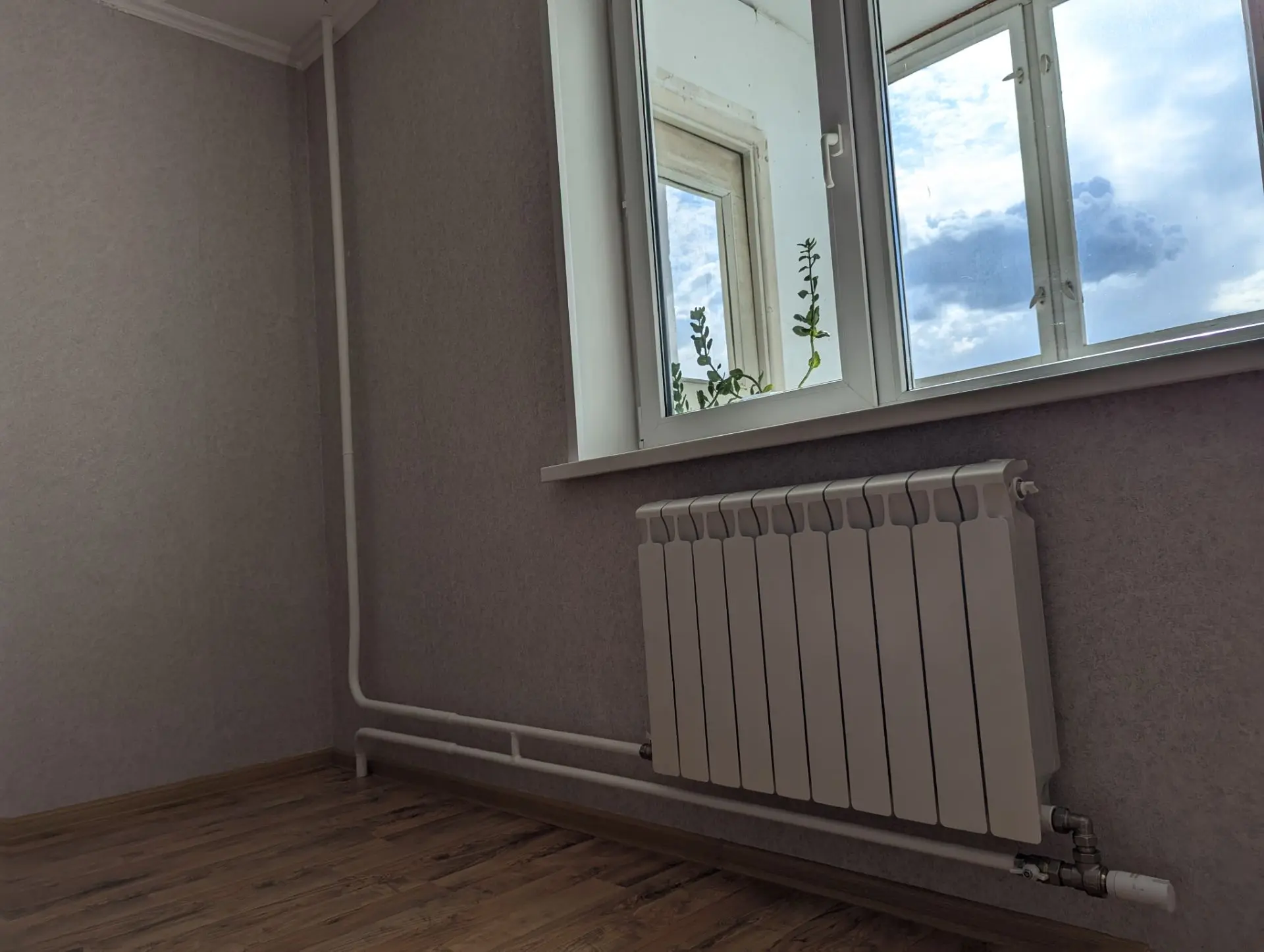

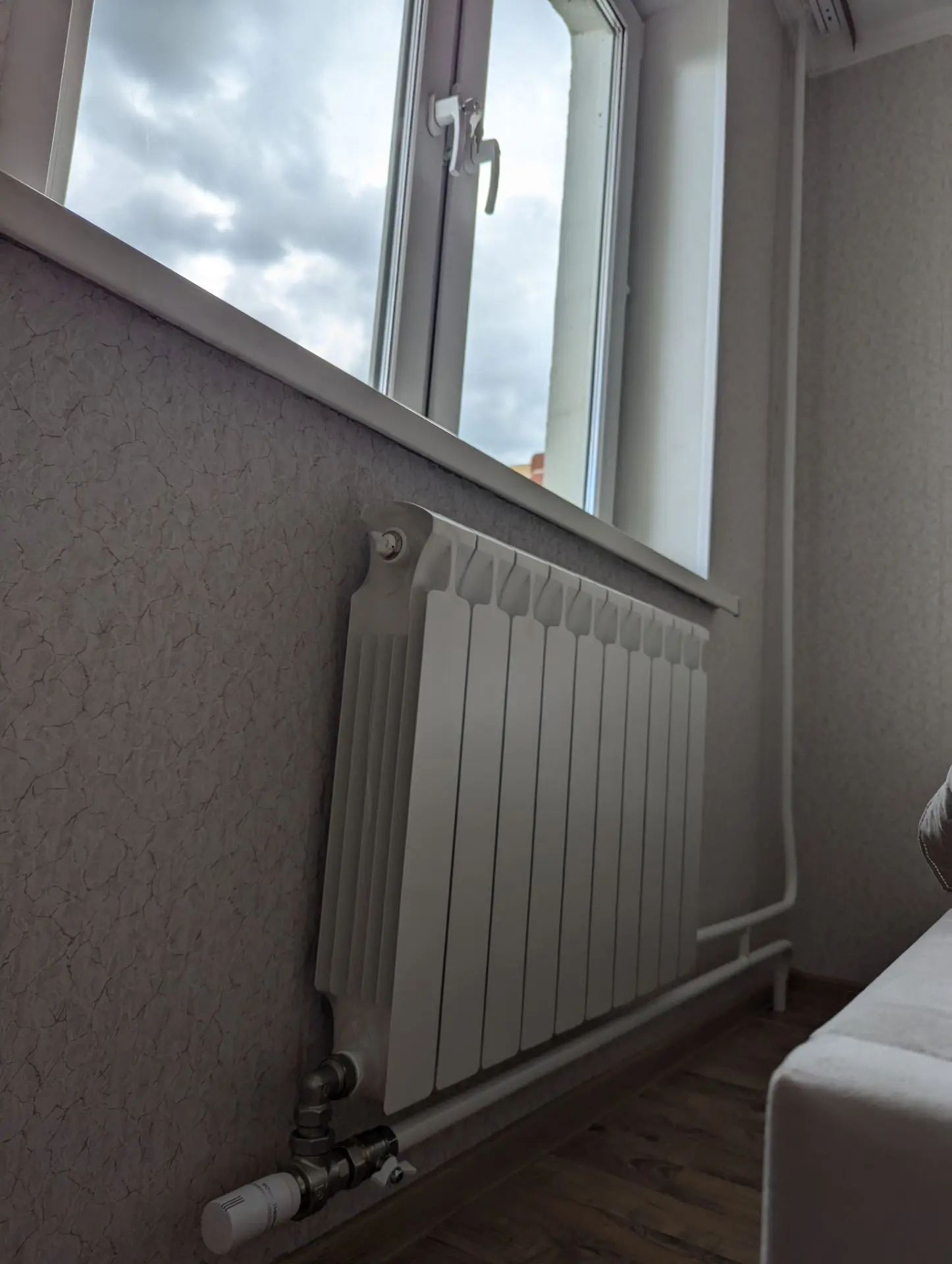

редкий случай когда в панельном доме с низкими подоконниками подача сверху 1000029648
Сообщений: 139616
09.07.2026 в 20:46:50
На фото выглядит что повороты немного ушли от оси стояка влево, и что труба на повороте стала овальной.
Олегович
Олегович
Эксперт
Регистрация: 26.11.2010
Сообщений: 5886
09.07.2026 в 21:18:32
BV, а как насчет таких фото?)IMG_20260704_163529 IMG_20260704_163541 IMG_20260704_163549 после просмотра которых в соседней ветке мне начнут советовать купить нормальный уровень, камеру или еще что там, сходить к окулисту или психиатру)) Я уже выкладывал эти присланные фото заказчиком в этой теме после обработки дисторсии.
а если серьезно, то на фото оптический обман, так как я стараюсь делать фронтальное фото радиатора в первую очередь, чтобы он смотрелся с прямыми углами с учетом дисторсии полученной из-за выпуклости объектива камеры. И поскольку отводы к радиатору имеют изгиб в двух плоскостях, сначала на 90гр потом поворот к стене, так как ось радиатора 8см, а ось стояка в вертикальном положении 3см от стены, то при смещении объектива вправо от стояка, кажется что отводы уходят сначала влево, а потом наверх и имеют ссуженный диаметр.
Но на самом деле, это я на будущее, все мои работы имеют идеальную геометрию, и эта не исключение, как и все остальные что я выкладываю. Как бы не хотелось кому-либо представить их в каком-либо другом виде, с учетом своей одаренности в области психиатрии и зрения. Это конечно не к тебе относится, BV, но спасибо за критику.
