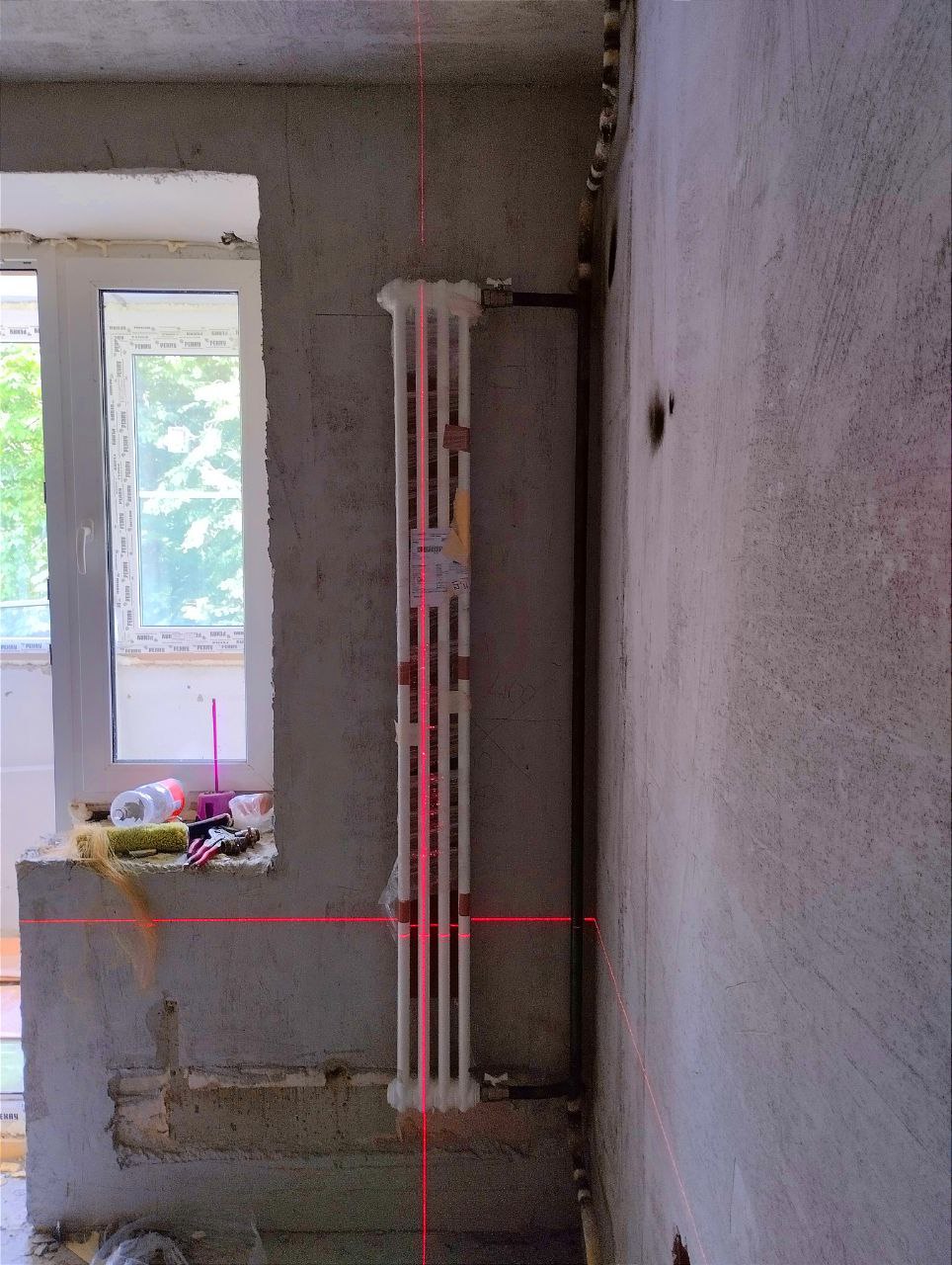

Всем добрый вечер, я за советом. Ситуация следующая. Убрал подоконный блок, лоджия теплая, справа остался простенок шириной 39см. Площадь комнаты 20кв. На этот простенок собственно мне и нужно разместить радиатор. Система однотрубная, многоэтажный жилой дом. Стояк однозначно планирую прятать в штробу, хотел купить rifar ventil 3180 6 секций с нижним подключением, написал одному сантехнику кто круто варит. Говорит по итогу, «нижнее подключение у тебя работать не будет из-за однотрубной системы, тебе только боковое». В целом с боковым подключением версия меня не смущает, длина радиатора 280-290мм, места есть 390мм, уместить чтобы не выпирал в проход думаю можно
Подскажите советом пожалуйста, что и как лучше мне сделать/купить. Буду очень благодарен!!!

стояк нельзя прятать в штробу, если прятать то в короб из ГКЛ, будет ли работать вентиль или нет я лично не знаю, потому как никогда не применял оборудование не по сфере применения,но в теме есть сообщения как человек мучался с ним правда на двухтрубной системе.

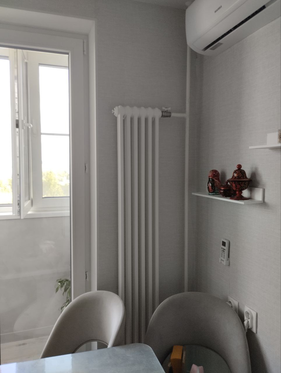

рифар вентиль предназначены для двухтрубной системы с горизонтальной разводкой. У вас однотрубная и вертикальная, поэтому обычные 3180 будет 28см + 8см кран, если стояк далеко от угла его можно изогнуть чтобы все поместилось.
подключать как на фото
если подача снизу
photo_2025-03-19_15-08-34 если подача сверху photo_2023-07-06_15-15-56
мощность радиатора 1752 при дельта Т 70, на вашу площадь плюс лоджию может не хватить, ЭТП на лоджии есть?
