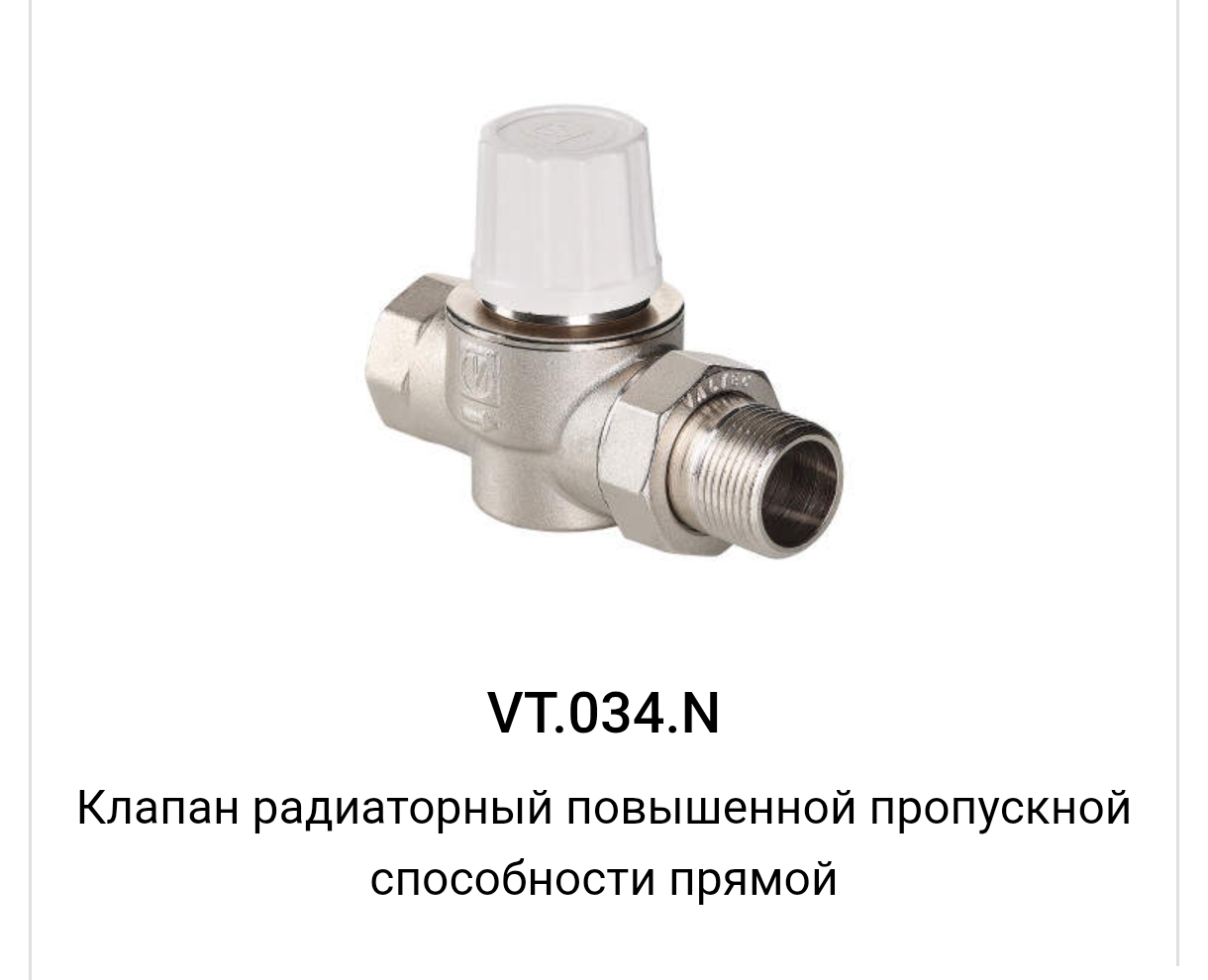

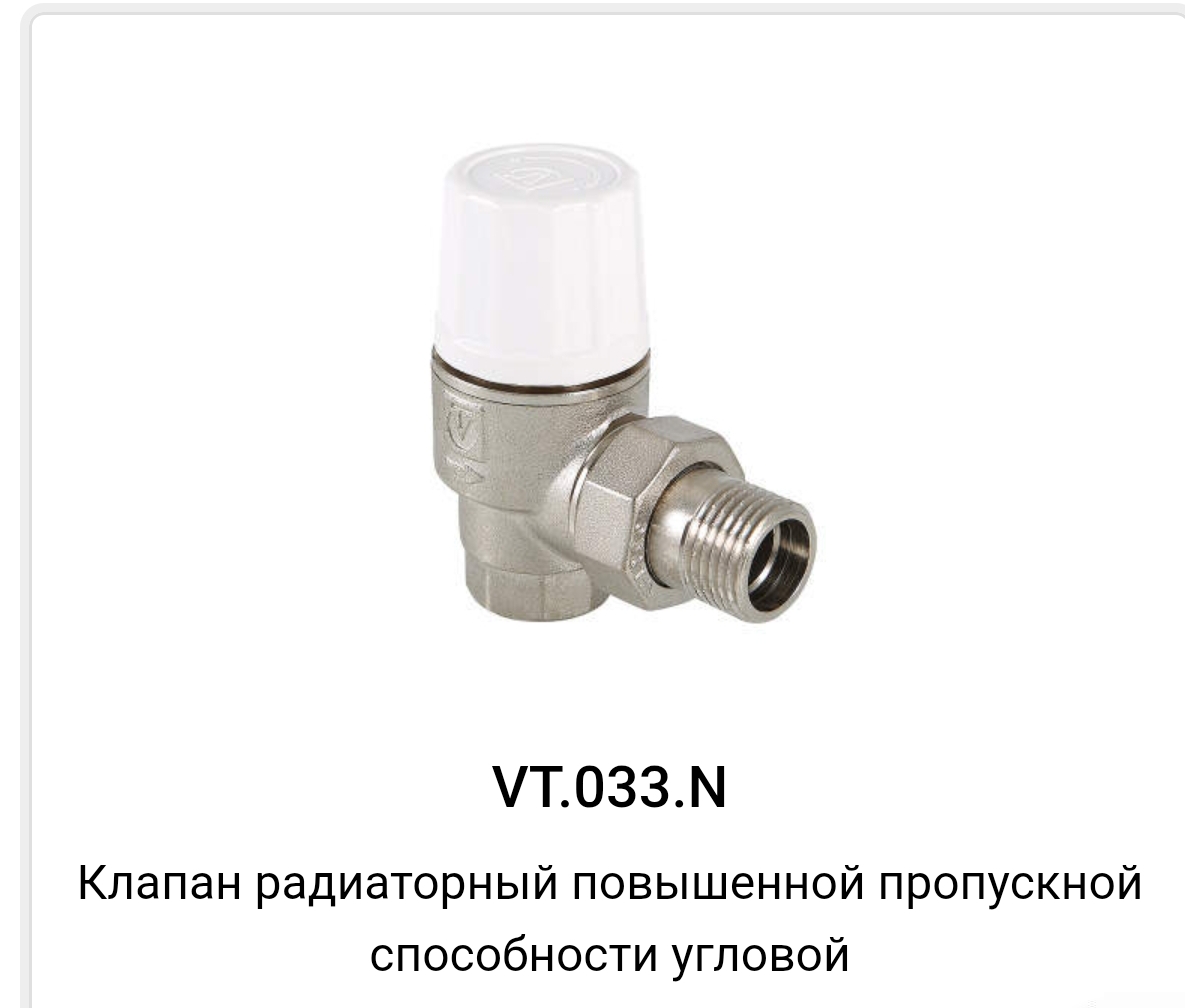

Евгеньевич написал 02.09.2026 в 07:41
В магазе на них не написано, что они для однотрубной, или двух трубной системы.
в России не существует магазинов руководство или персонал которых понимают разницу, для всех этих людей они идут под единой номенклатурой - терморегулятор.
Евгеньевич
Евгеньевич
Регистрация: 10.07.2010
Павловский Посад
Сообщений: 53
02.09.2026 в 08:24:41
Олегович написал 02.09.2026 в 08:08
, в России не существует магазинов руководство или персонал которых понимают разницу, для всех этих .....
А Вы можеть написать модель терморегулятора Вальтек для однотрубной системы .
Олегович
Олегович
Эксперт
Регистрация: 26.11.2010
Сообщений: 5857
02.09.2026 в 09:20:51
Евгеньевич написал 02.09.2026 в 08:24
а постом выше что по вашему, натюрморт мастихином?) так что не разобрать деталей)

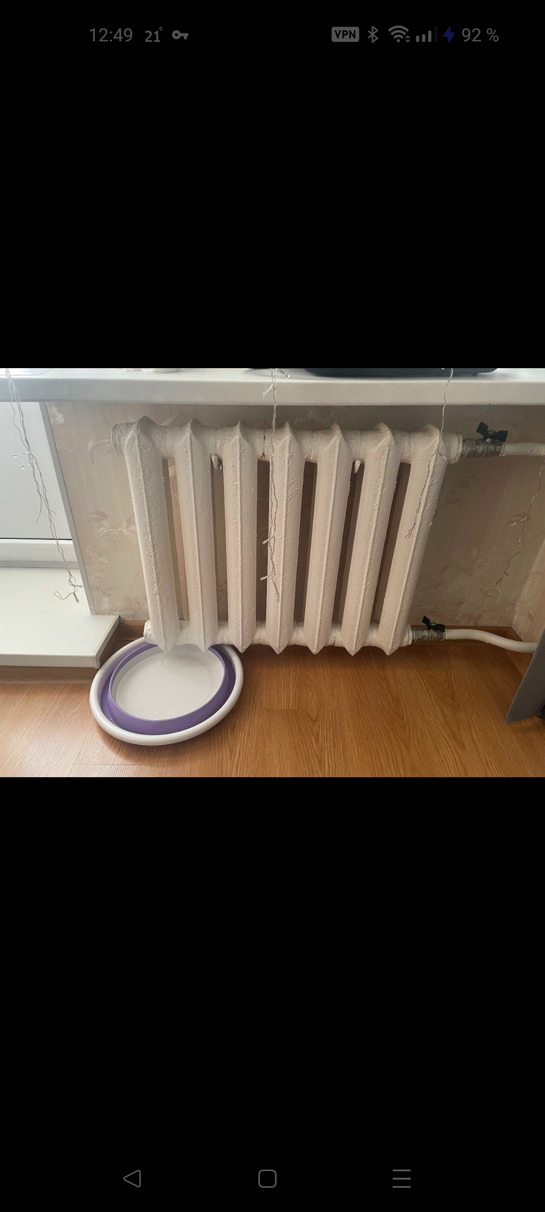

Евгеньевич,  Обратите внимание откуда подача воды...снизу для биметалла - нужна другая схема, чем для подача сверху.
Если будете переделывать... смотрите какой диаметр отверстия сделают под байпас.
Если "карандаш" - всему стояку (кроме начала) будет холоднее, и скорее всего будет шум.
Евгеньевич
Евгеньевич
Павловский Посад
Сообщений: 53
02.09.2026 в 13:02:50
BV, Спасибо Вам большое за советы. Радиатор будет 10 секций Рифар, но не монолит.4ый этаж. Межосевое 500мм. Сейчас стоит чугунный радиатор, 7 секций. Подводка металл 20 ка. Справа на фото короб, в нем спрятан стояк и байпас.Дом 35ти этажный(4 ый этаж) панельный, года 1979 постройки. Вот по порводу подачи, не могу подсказать. Сейчас связался с местным жеком, получить информацию по подаче. (Верхняя, или нижняя). Ответили, а Вам какая разница. Оплатите отключение стояка, и работайте ? А може ссылку на фото скинуть как правильно подключить биметалл, как вы сказали выше, что биметалл подключается по другому. Я думал по диагонали, чтоб кпд было выше. Но почитав этот топик , понял , что и нижнее подключение прогреет 10 секций биметалл Рифар.. Фотки работ смотрел Олеговича. Думал также сделать нижнее подключение. Вот тепереча узнать подача какая, снизу, или сверху.Фото чугунного радиатора
Олегович
Олегович
Эксперт
Сообщений: 5857
02.09.2026 в 14:02:32
Евгеньевич написал 02.09.2026 в 13:02
еще одна стандартная песня) им то понятно что без разницы, лишь бы бабки платили, а как потом у вас будет в квартире никому не интересно.
в 5ти этажках подача разная на всех стояках, в одной комнате снизу подача, на последнем этаже переворачивается и спускается в соседней комнате, где уже подача сверху. Поэтому если вы хотите заменить чугун на биметалл с существующими отводами, вам нужно убедится своими глазами откуда запитан конкретный стояк, от лежака подачи или обратки. Верить слесарям и тем более персоналу офиса УК нельзя, это тела без ответственности и компетенции. Вы видели ролик на канале в 9-ти этажке, поэтому должны понимать что при нижней подаче очень сложно будет уместить и радиатор и трубу под ним в нише от чугуна, поэтому лучше узнать заранее и купить радиатор 350мм если подача снизу. Ну а если сверху, то изменится только расстояние от стены, так как биметалл Уже чем чугун и расстояние от биметалла до стены при тех же отводах может неприлично быть большим.
Но в вашем случае, зачем менять то что отлично и долго работало на то что создаст дополнительные сложности и лишние расходы?
Покупаете тот же чугун, из старого выкручиваете вставив напильник внутрь ответные части американок кранов, вкручиваете в новый чугун. Стояк отключать не надо, ничего переваривать не надо. При условии конечно что вам не мучительно жарко зимой от старого чугуна с учетом бабочек повернутых на 45)
