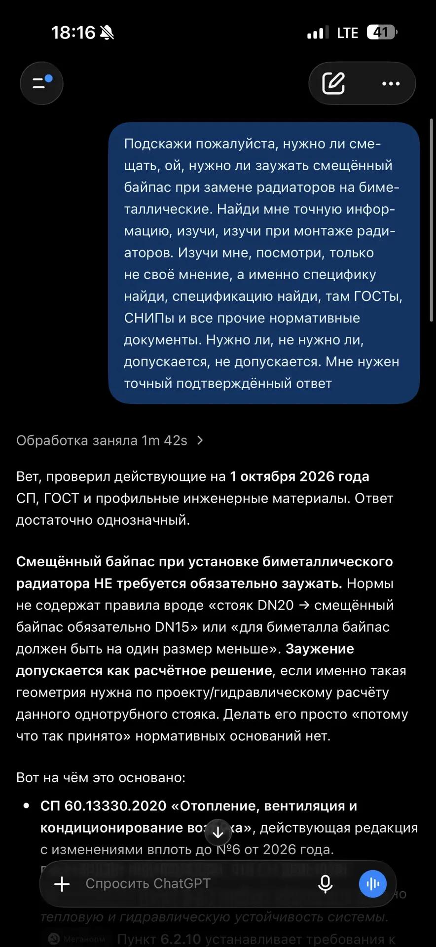

Очень мрачная снаружи и сложная для большинства монтажников серия домов II-68, кроме нижней подачи 2 радиатора из разных помещений подключены к одному стояку и располагаются по одну сторону от него, но при грамотном монтаже термостатов в каждой комнате будет своя автоматичекая регулировка температуры, а по фасаду прикрепить белый профнастил - то почти Берлин. обложка
Вся страна заужает байпасы, ставит на них краны и вваривает внутри шайбы, тем самым тормозя циркуляцию всего стояка. А надо просто включить мозги, а если их нет, хотя бы телефон и спросить у нейросети: IMG_20261002_153841
Смещенный незауженный байпас в П44 с показаниями электронного термометра и отзывом заказчика:

не рекламы ради, а понимания для, если вдруг остались какие сомнения, спросите у ChatGPT, уж он то шарит) обложка 2
