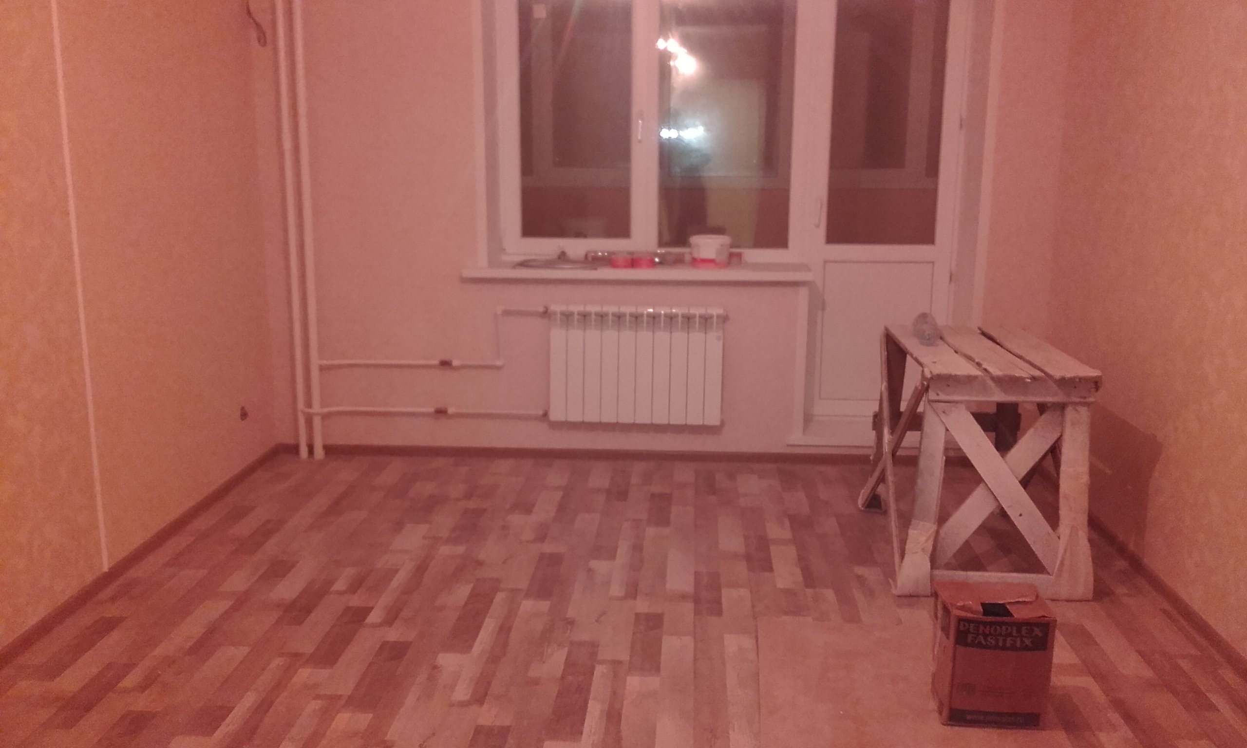

Доброго дня. отъезжал на пару дней. Как вы смотрите на то что бы поставить удлинители потока. Я замечаю что в основном прогревается верх у первых секций, а последние холодные. Как я понимаю это не панацея, и радиатор не будет до низа теплым, но частично исправить ситуацию поможет, и поднять температуру в помещениях на пару троику градусов. Возможно этого будет достаточно для комфортного существования?
И хочу пару слов сказать в защиту нас, обывателей. Я вижу что вы профессионалы своего дела и уважаю ваше мнение, НО слишком часто здесь звучало слово вандал. Многие из нас улучшают свои жилищные условия. А до этого жили в хрушёвках, там, где стены 5 см, деревянные окна, стояли 20 летние чугунные батареи, и было тепло (кстати у меня была двухтрубная система стояков). И для Многих для нас дико что мерзнем в новых домах, где стены 60 см, и стеклопакеты. Другой вопрос что УК не провело разъяснительную работу, что не удивительно. Должность главного инженера занимал бывший военный у нас. Думаю что это сплошь и рядом. Да и скажу что аля конвекторы стояли изначально без арматуры. Я специально посмотрел, две трубы и гармошка, да экран аля конвектор. Нет там ничего, даже кранов не стояло. Соседний дом да, сдали с регуляторами. Мы доверяем "спецам" которые не всегда сами всё знают! Например полотенцесушители лесенку мне подключили боковым подключением. Я только месяц назад решил эту проблему.

msa65 написал: Как вы смотрите на то что бы поставить удлинители потока.
вместо того чтобы фигней страдать, да и еще тормозить циркуляцию в стояке, есть смысл накопить на переделку подключения радиатора так как он должен быть подключен с учетом направления подачи в стояке. Удлинитель потока не решает проблему не полного прогрева радиатора при нижней подаче, знание не теоретическое, почерпнуто из практики.

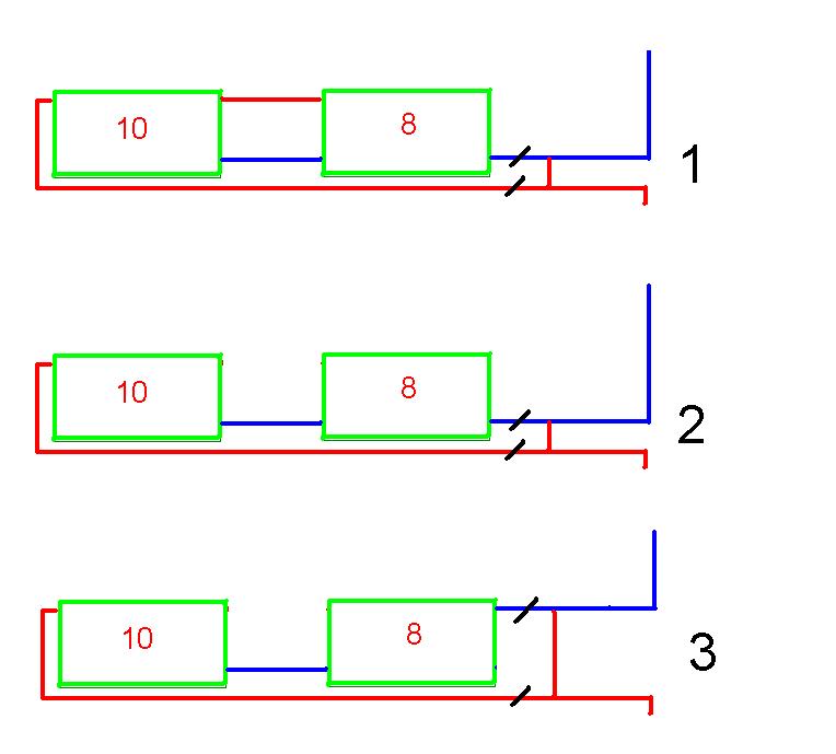

Здравствуйте! Собрался менять батареи на биметаллические радиаторы. На одном стояке получается две комнаты, а сами батареи типа трубы с установленной на ней рёбрами (конвертер это называется как я понял?) и без байпасса. Система однотрубная и подача снизу. То есть от стояка (вернее сам стояк) идёт трубой насквозь через одну комнату, разворачивается в смежной и возвращается к своему месту в углу и идёт дальше наверх.
Я прочитав этот форум и другие ресурсы, до которых смог дотянуться, конечно же стал интернет-специалистом по отоплению : )) и нарисовал в блокноте схему (1) , которая по сути является подключением 18-ти рядного радиатора собранного из двух диагональным включением и это самая эффективная схема для моего случая (или нет?), которую затем доработал удалением верхней горячей трубы между радиаторами (2), тем самым левый радиатор должен быть нормально нагретый с диагональным включением, а правый с нижним подключением. Основная идея и логика этого вот в чём. Левая комната (16 м2) угловая и имеет большую внешнюю стену и отапливать её нужно сильнее, правая комната (12 м2) не имеет холодных стен и отапливать её нужно меньше, и не хотелось бы попасть в ситуацию, когда по схеме (1) в правой комнате будет очень жарко, но я не смогу перекрыть кран, потому что в левой станет холодно. Но если во время зимы в правой комнате всё-таки будет недостаточно тепло, в любое время, просто перекрыв краны, можно установить верхнюю трубу между радиаторами (или даже трубу с краном), чтоб сделать радиатор в правой комнате теплее, без вызова сварщика и перекрытия всего стояка. То есть я смогу по результатам первой зимы или оставить схему (2), или вернуться к схеме (1), в зависимости от результатов, как бы отбалансировать мощность отопления между комнатами, при такой моей не очень хорошей ситуации, как один стояк на две комнаты. Пришли сантехники и наотрез отказались от моей схемы, предложив свою схему (3). Аргументация: "Мы всегда ставили вот так и всегда работало, а у тебя не будет ничего прогреваться и ты дурак". К сожалению по их схеме приходится надеяться только на то, что оно действительно будет работать, ни о какой переделке в дальнейшем или лёгкой коррекции простыми и дешёвыми средствами речи нет. Вот у меня и возник вопрос: "Может я слишком сильно заморочен?" Может действительно сделать как говорят сантехники с "40-ка летним стажем", или всё-таки попробовать реализовать первоначальную свою схему? А может есть варианты для моего случая более подходящие, которые я просто в силу отсутствия опыта по этому вопросу просто не вижу? Посмотрите пожалуйста, буду рад любому совету и ответу.

25.10.2016 в 19:44:52
Все схемы не то, делайте нижнее подключение везде. У сантехников спросите- все слова сказали что знали?

Олегович написал: Все схемы не то, делайте нижнее подключение везде. У сантехников спросите- все слова сказали что знали?
Олегович, да почему не то -то? Вы прям так свой "низ-низ" проталкиваете, как будто чувствуете за собой основную миссию на земле в этом. Первая версия самая правильная по всем православным и техническим канонам)) Зачем вводить человека в заблуждение только из-за того, что он не указал ваш любимый низ-низ? Вот 3-я схема да, ни в дугу.

26.10.2016 в 09:29:55
Pavel171, у вас больная фантазия, на самом деле все проще, нижнее подключение оптимальнее чем первые 2 рабочие схемы потому, что
1) наименьшее количество труб, выглядит эстетичнее, а при прокладке труб по наружке это важно.
2)нет зависимости от направления подачи на случай ошибки слесарей и переварки подачи с обраткой при ремонте в подвале
