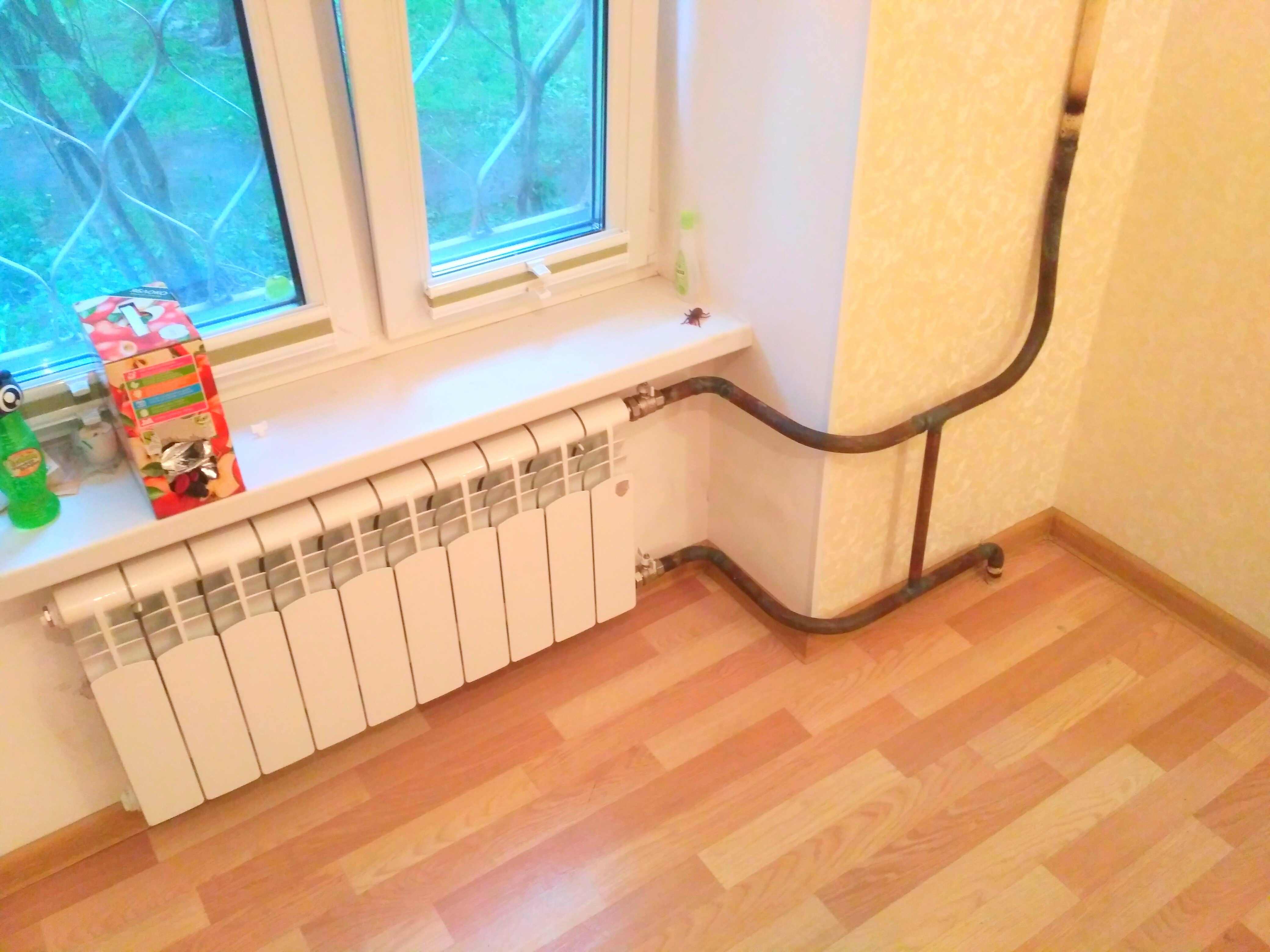

Кто-нибудь может просветить по Рифарам - конкретно линейка base500 соединяется между собой? Тут интересный момент - в финском строймаркете два радиатора по 4 секции стоят существенно дешевле, чем в российском строймаге один на 8 секций. Если да, то влияет ли это на надежность?

KuJIoBaTT написал: Олегович, у вас краны с белыми бабочками. Это Валтек base?
нет, это фото 2014 года, тогда ставил Royal Thermo Tefline, они перестали поставляться в Россию. а сейчас ставлю Valtec Base или Perfect на выбор заказчика.
KuJIoBaTT написал: К тому же есть электропомпа, всасывающий конец можно кинуть внутрь и откачивать теплоноситель в ведро, пока аварийщики не перекроют подачу.
при прорыве системы отопления зимой, вам будет не до помпы)
KuJIoBaTT написал: Как считаете - есть ли смысл пока что сэкономить и поставить терморегулировочные комплекты валтек VT.046.N.04 и краны с американками, чтобы потом, когда капремонт перестанет сосать деньги, поменять своими руками на данфосс?
можно и не менять на данфос, никакого плюса вы не заметите.
KuJIoBaTT написал: Кто-нибудь может просветить по Рифарам - конкретно линейка base500 соединяется между собой? Тут интересный момент - в финском строймаркете два радиатора по 4 секции стоят существенно дешевле, чем в российском строймаге один на 8 секций. Если да, то влияет ли это на надежность?
еще как влияет, чтобы качественно и надежно скрутить секции между собой, надо иметь серьезный опыт по таким делам...к тому же Rifar B500 псевдобиметалл.

Я недавно покупал шаровые краны на ввод от стояков, хотел перфекты. До этого брал на 1/2 для бойлера - очень понравились, а когда покупал 3/4 - оба крана, что были в наличии магазина, не поворачивались от слова совсем. Доплатил, взял бугатти - настоящие, "люфтящие" )) Это мне так повезло, или с валтеками такое бывает?
Олегович написал: еще как влияет, чтобы качественно и надежно скрутить секции между собой, надо иметь серьезный опыт по таким делам...к тому же Rifar B500 псевдобиметалл.
Оказалось, в наличии были и восьмисекционные. Взял на шесть и на восемь, как и хотел, так что вопрос скрутки отпал. А что означает "псевдобиметалл"? Восьмисекционные В500 весят по 16 кг, рядом были обычные алюминиевые восьмерки - те резко легче, всего по 10 кг. Значит, сталь в В500 всё же присутствует?

KuJIoBaTT написал: Значит, сталь в В500 всё же присутствует?
только в вертикальных коллекторах, горизонтальные коллекторы сплошной алюминий. который контактирует с теплоносителем. это и значит псевбдобиметалл

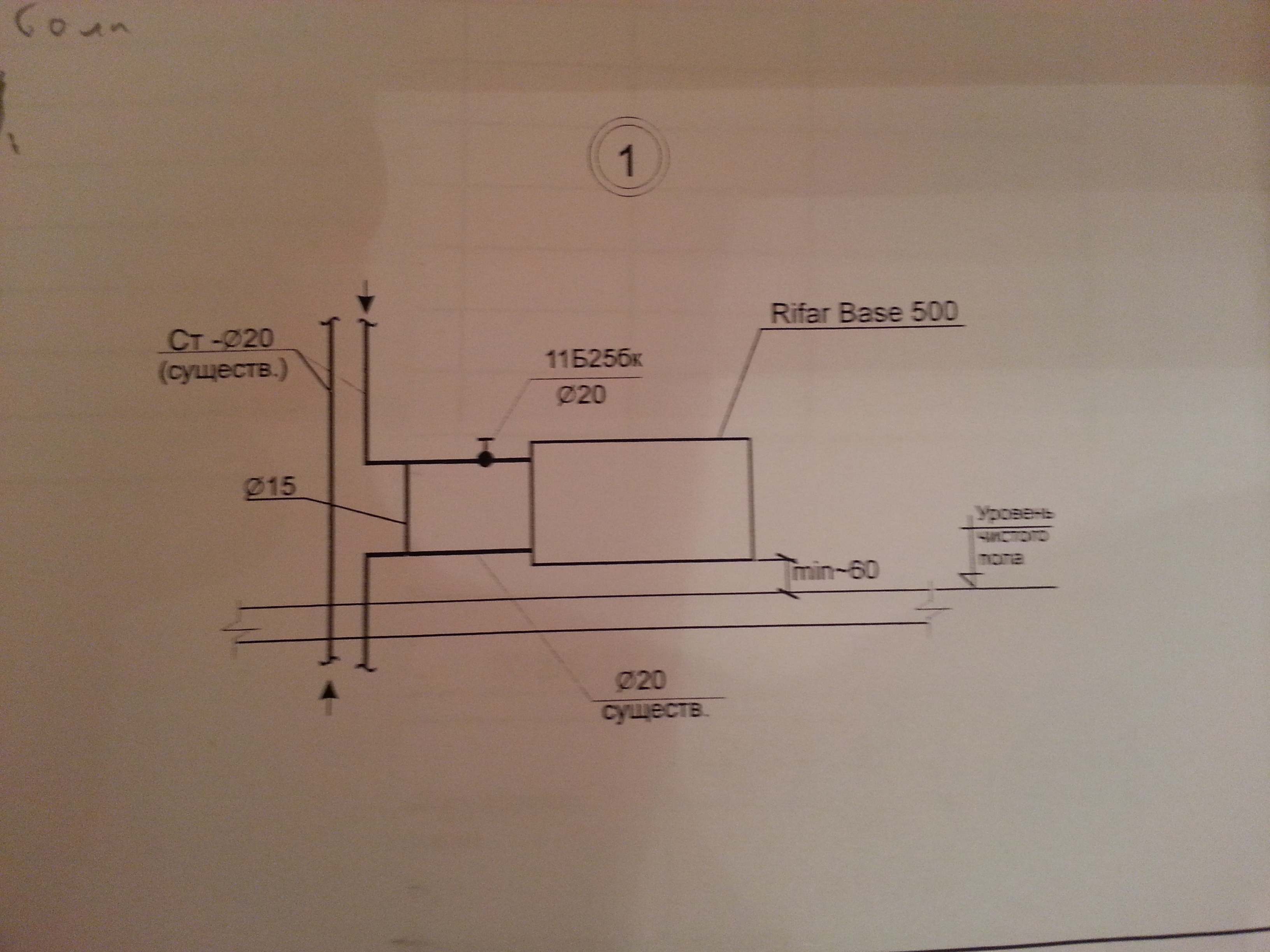

Столкнулся с проблемой. УК при замене радиаторов потребовала проект. Он был составлен на радиаторы Рифар Байс 500.Система однотрубная с нижней разводкой.по проекту должен быть кран двойной регулировки. При установке поставили байпас и 2 запирающих устройства американку внизу и кран с терморегулятором на входе. Строители сказали, что иначе слетит гарантия на радиаторы. Сантехник УК принял работу, провел опрессовки, никаких нареканий, хотя проект смотрел. Через неделю заявили представители УК, что нарушен проект. В бюро, которое его составляло, ссылаются на устную договоренность с УК об указании в проекте одного запорного устройства, т.к. УК боится наращивания ребер радиатора.Госжилинспекция не считает этот случай перепланировкой. ,но и судиться с УК не желает. У меня 2 выхода-пойти на поводу УК и заменить все согласно проекта, но при этом потерять гарантию на радиаторы, или судиться с проектным бюро и УК в связи с неверным составлением проекта и неправомерно требованием УК. Для второго варианта требуется понять как правильно установить запорную арматуру и чем из нормативных актов это регулируется. Ссылки в проекте на СП 60.13330.2012 и СП 54.13330.2011.В данных СП про запорную арматуру ничего не сказано. Подключение боковое, трубы сталь.замена старого конвектора комфорт 20. Строители рекомендуют оставить все как есть, а представителей УК не пускать в квартиру. Фото проекта

При отсутствии запорной арматуры, УК Обязано нести гарантийные обязательства еще и по эксплуатации радиаторов. В случае протечки радиатора и затопления соседей, все претензии ложатся на УК. А так, УК несет ответственность до запорной арматуры.

6sov, шлите УК лесом и живите спокойно, их страхи их - личные проблемы, правильно сделали что установили 2 крана.

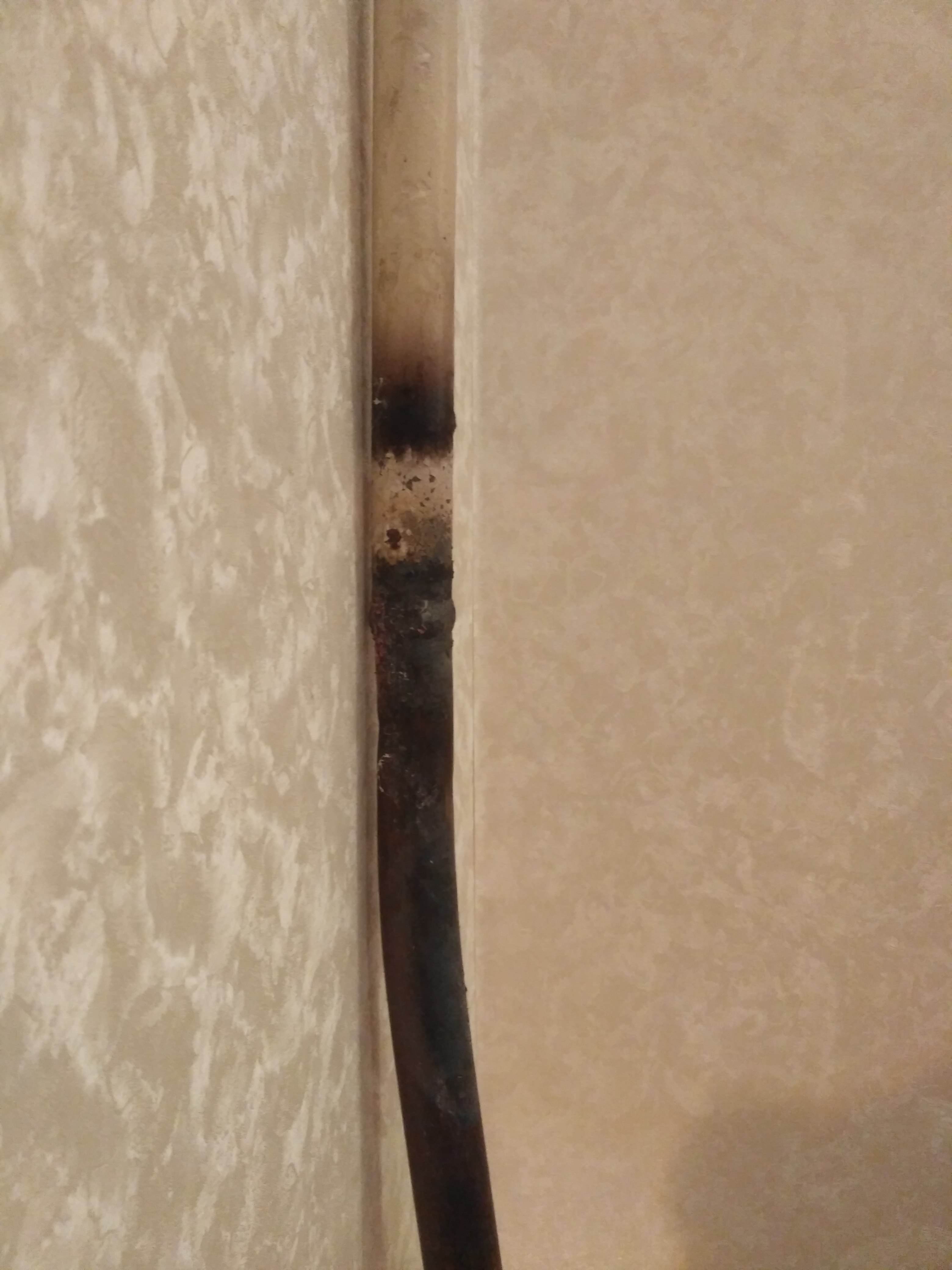

На каком расстоянии труба должна находиться от обоев чтобы не повредить их при газосварке? - Для меня не важно)
