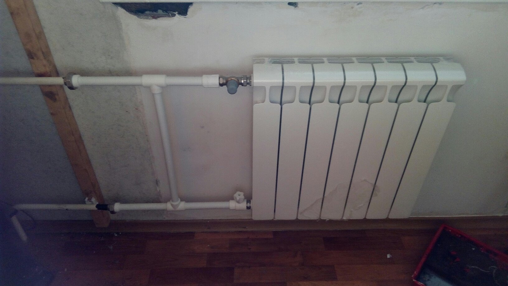

Добрый день, С уважением ко всем участникам данной темы, подскажите, возможно ли вместо радиатора что на фото, подключить два по шесть секций и расположть их один над другим, на примыкающей стене, для экономии места? Если да, то подскажите схему подключения.

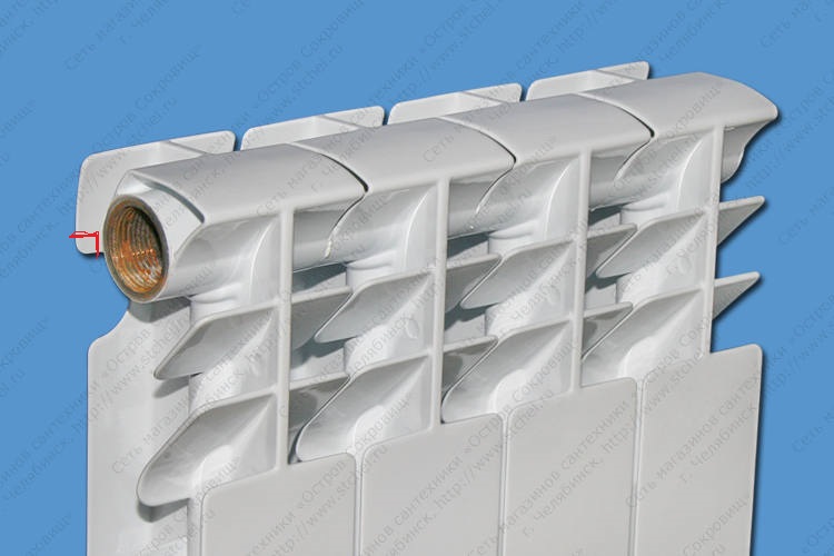

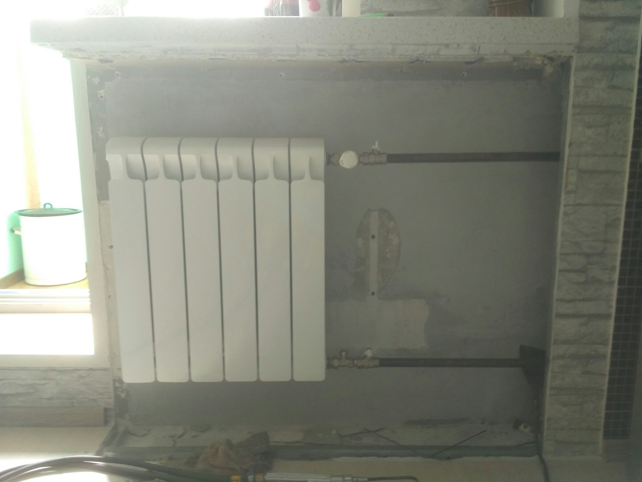

Мастера еще вопрос. У радиатора, который я выбрал. Крепление под верхним коллектором жестко держит радиатор, не позволяя корректировать его положение влево-вправо. Если подрезать алюминиевые лепестки как на рисунке, насколько это может повредит радиатору, как этот алюминий себя поведет на воздухе?

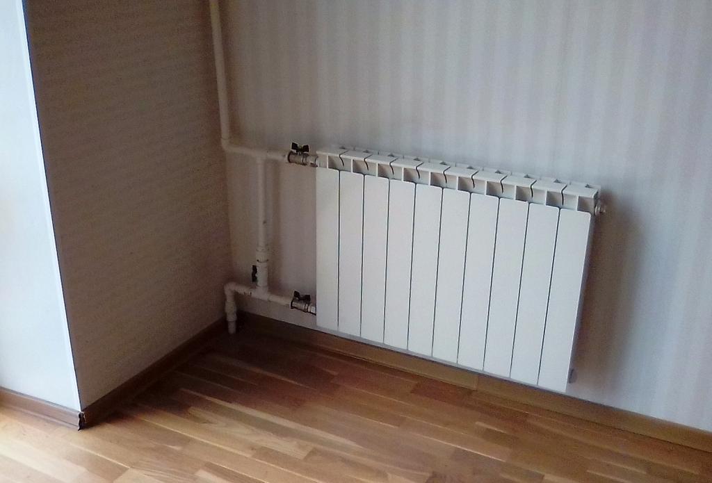

Здравствуйте. Помогите советом. Хочу заменить батареи на кухне и в детской комнате. Живу на 2 этаже из 5. Сейчас установлены чугунные батареи - 11 секций на кухне и 13 в детской, при этом дома весьма прохладно, хотя квартира утеплена по внешней стене (100мм фасадного пенополистирола). Имеющиеся батареи планирую заменить на rifar monolit 500 10 и rifar monolit 500 12 соответственно. Стояк сделан из полипропилена, армированного алюминием. При этом стояк отопления поднимается снизу по кухне до 5го этажа, а затем спускается по детской комнате. Т.е. получается, что на кухне нижняя подача, а батарея в детской комнате висит на обратке. Батарею в детской планирую подключить по схеме 5, а батарею на кухне - по схеме 9 с использованием внутреннего пружинного клапана. Можно так сделать? Хуже не будет? Схемы подключения взял из технического каталога rifar, фото батареи с левым подключением - кухня, с правым подключением - детская

tabolt написал: Мастера еще вопрос. У радиатора, который я выбрал. Крепление под верхним коллектором жестко держит радиатор, не позволяя корректировать его положение влево-вправо. Если подрезать алюминиевые лепестки как на рисунке, насколько это может повредит радиатору, как этот алюминий себя поведет на воздухе?
никак не повредит, покрасьте край голого металла и все. у монолита например специально предусмотрено широкое посадочное место под кронштейны, и радиатор не хрустит и монтировать проще.

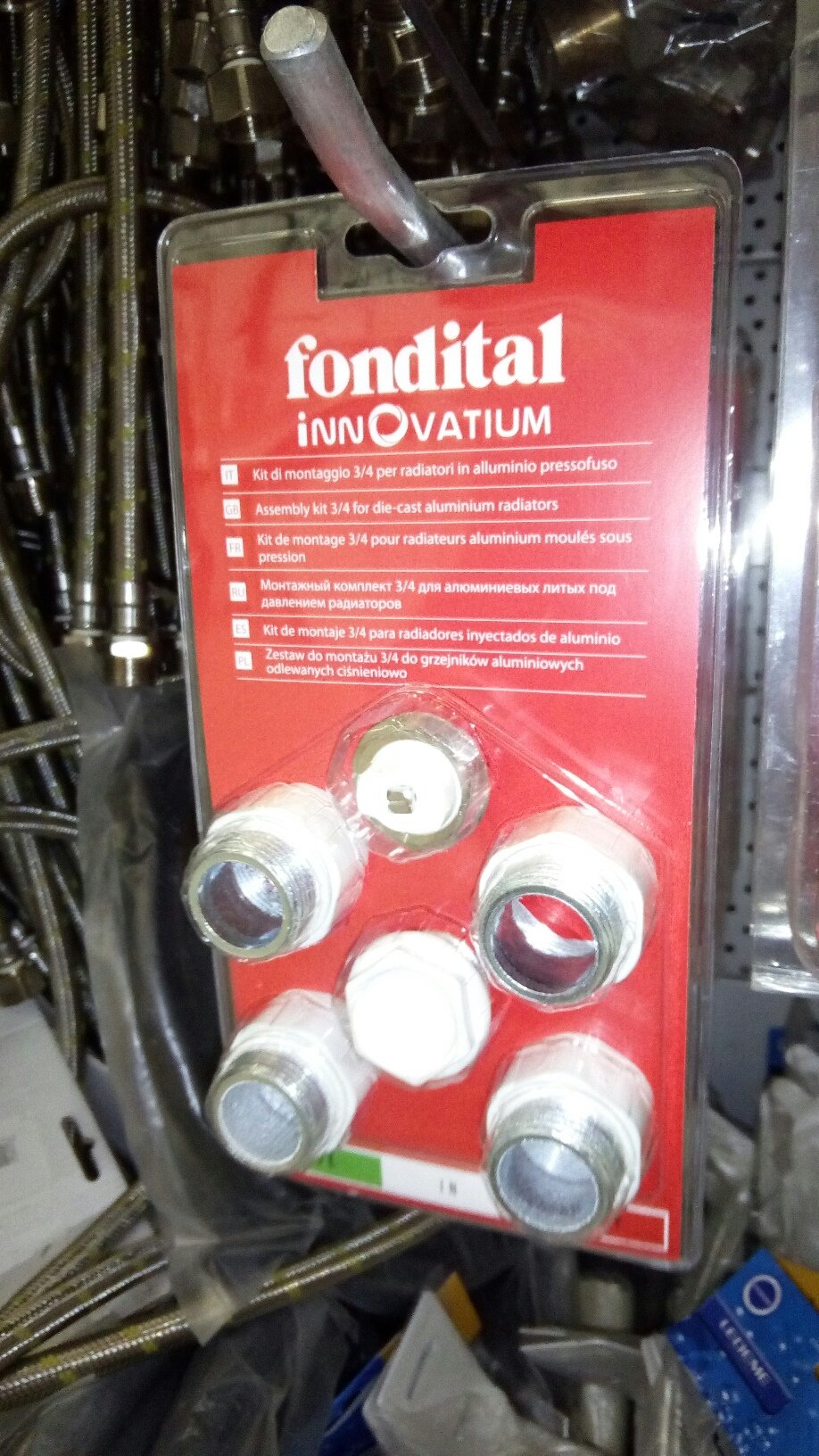

Голову сломал. Можно ли в Рифаир Монолит 3/4 напрямую вкручивать американки? Или обязательно через переходники 3/4 на 3/4 с прокладкой?

Dimru, не просто можно, а нужно ;) Резьба стандартная правая с обеих сторон.

Dimru, это главное преимущество монолита, что американки на лён и никаких прокладок.

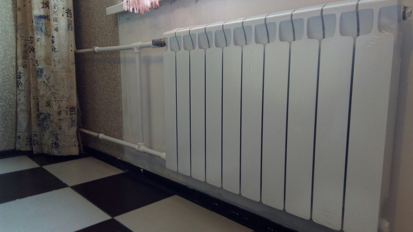

Олегович написал: Dimru, это главное преимущество монолита, что американки на лён и никаких прокладок.

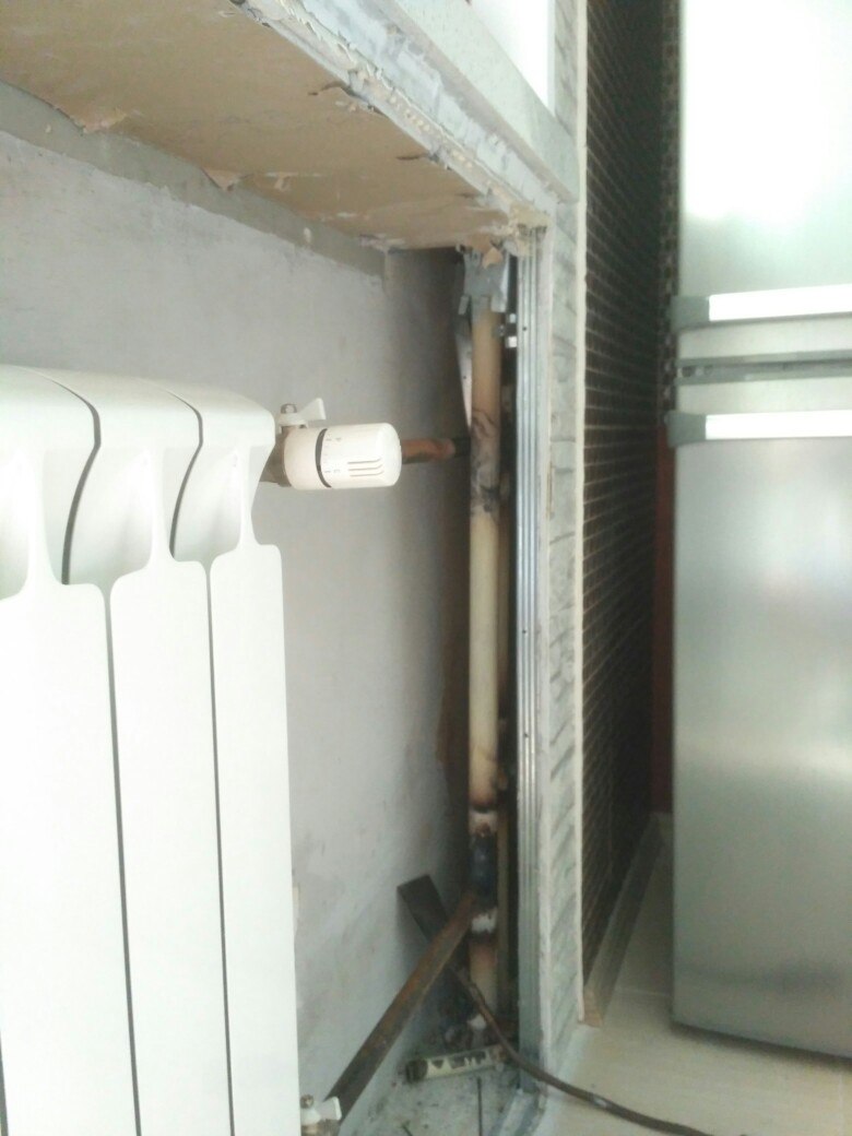

Олегович, Дело сделано.Вот что получилось.

ХМ... Сейчас Олегыч выскажет всё, что он думает относительно ППР :):):) А вообще, я бы вместо американок (те что с металла на ППР стоят) поставил бы (и поставил) ШК на ВСЯКИЙ ПОЖАРНЫЙ. Если вдруг ППР вдруг рванет, то можно будет самостоятельно перекрыть стояк. Конечно же, перекрывать стояк просто так нельзя и кранам там не место, но на аварийный случай это самое то.
