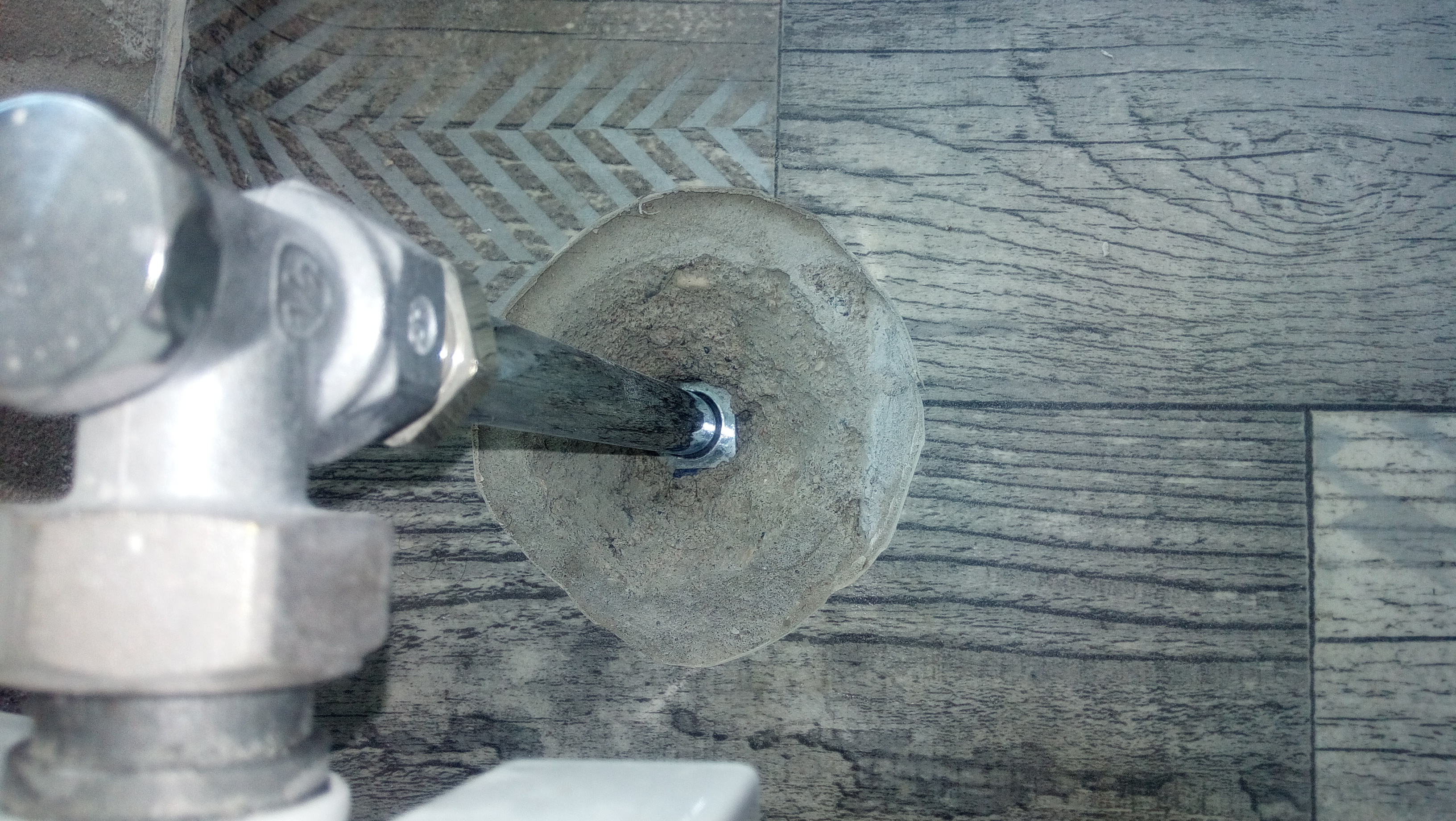

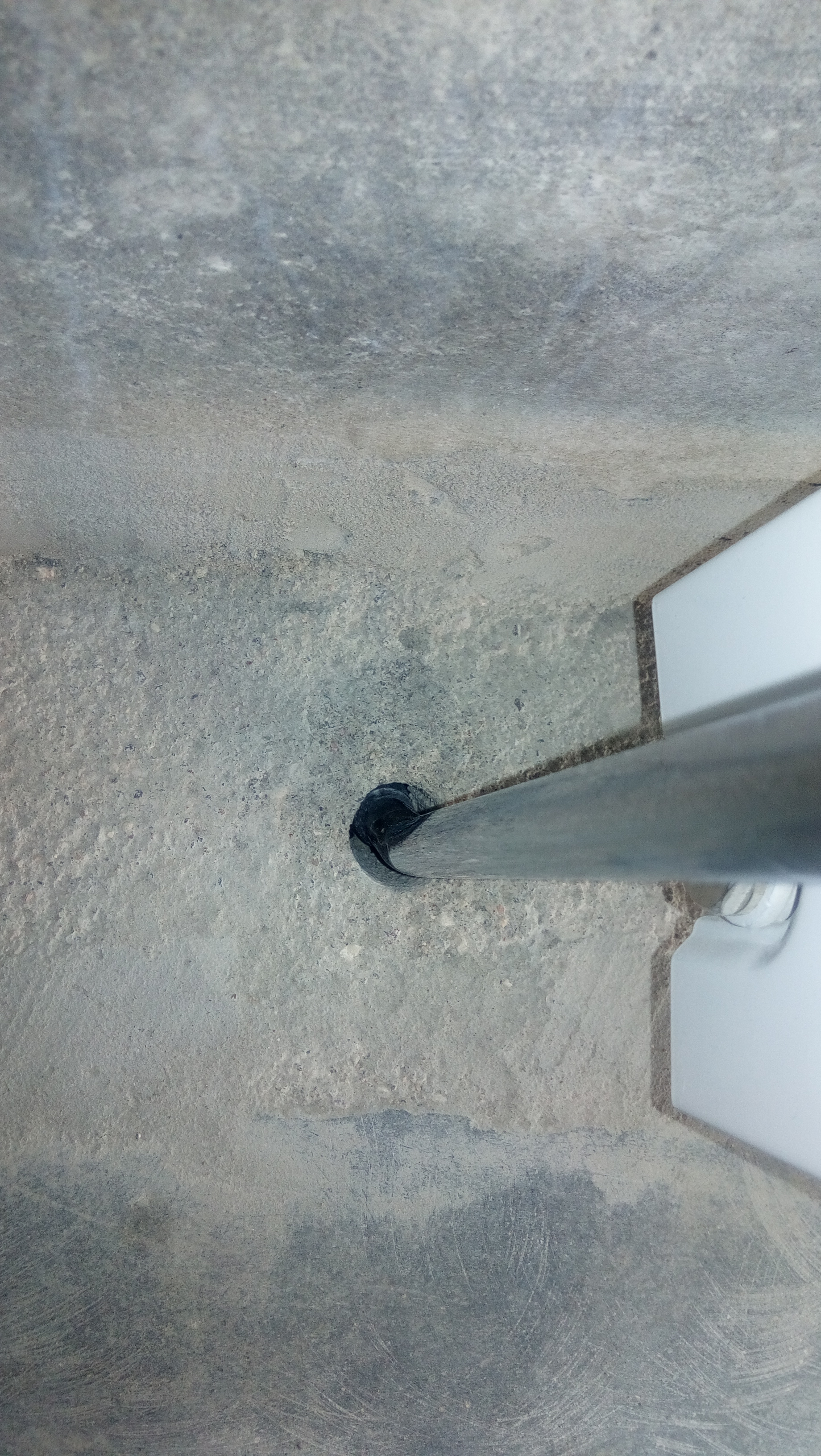

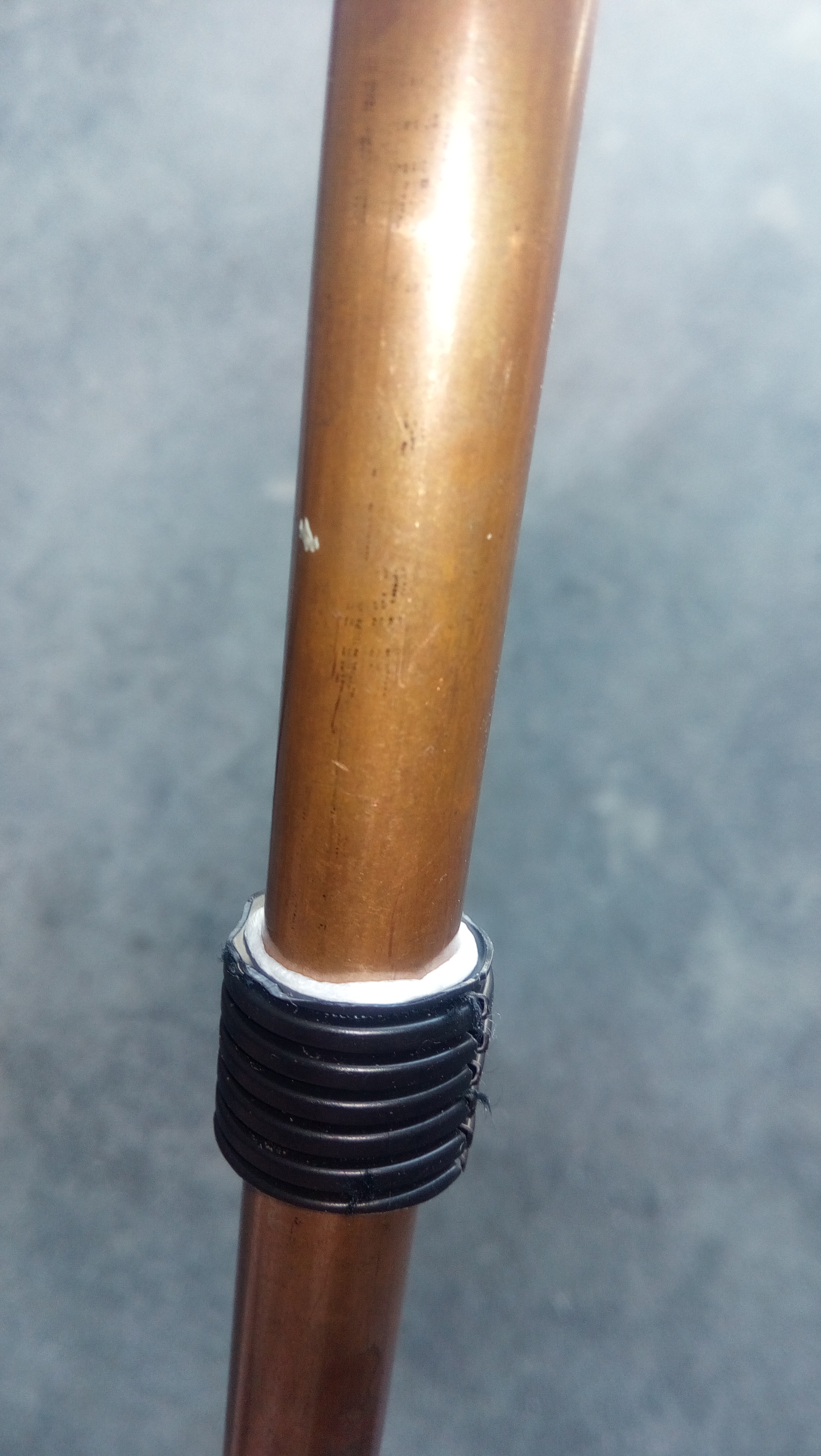

Конечный вывод 10смВывод тройника 33смДобрый день. Подскажите, пожалуйста, как монтировать нижние подводы к биметаллическому радиатору, учитывая возможную усадку панельного дома и температурные деформации. Можно ли использовать полипропиленовую гофру вн. диам. 18мм (110С) с тугим уплотнителем из шнура вспененного полиэтилена (80С) и зацементировать такую гильзу полагаясь на деформационные свойства медных трубок или требуется жесткая фиксация относительно пола? Застройщиком применялась штукатурка, которая выкрошилась после одного сезона (выводы от проходных тройников 33 и 10см), а случае с концевыми отводами 54 и 10 см (радиатор на куне) была фиксация пробкой из пескобетона на 1,5-2см толщины.

IMG_20250724_133044Может так? В СНиП ничего про устройство выводов радиаторов, вроде, не указано.
