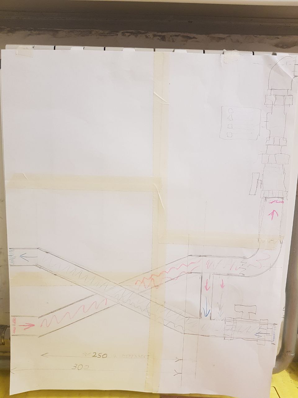

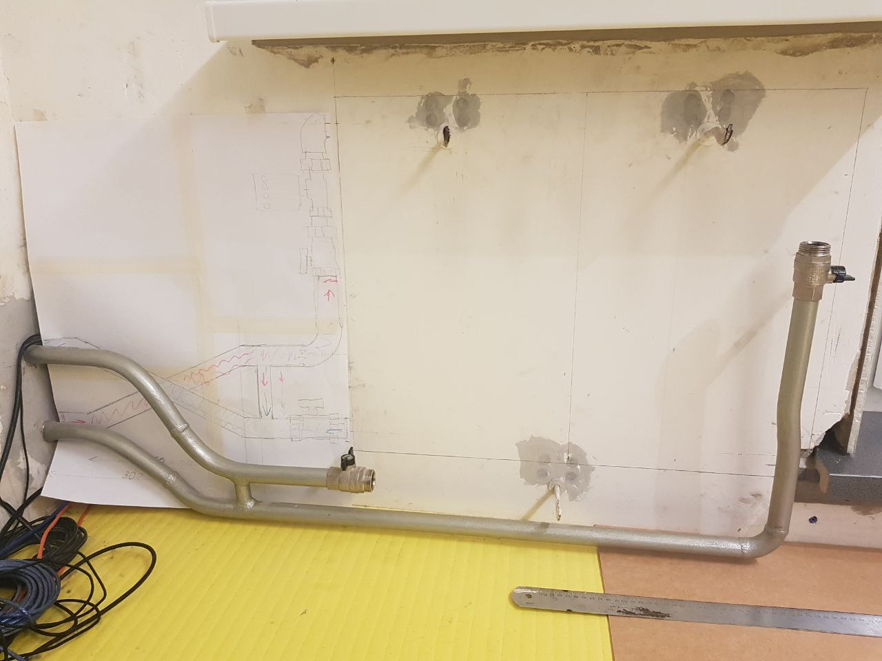

18.08.2025 в 21:04:40
Олегович написал 16.08.2025 в 21:20
Александр, напишите ваши пожелания сюда
Ок, пишу суда. Мне требуется стальной трубчатый радиатор , по мощности и размерам меня устроит этот: Rifar Tubog 3052 14 трехтрубный, 515 мм высотой, 644 мм длиной, 14 секций, боковое подключение. На его родных кронштейнах.
До этого у меня было 6 секций Sira RS, его мне хватало с избытком, даже учитывая заткнутые воздушные каналы между всеми секциями. Подача воды у меня к сожалению нижняя, в связи с чем подключение было выполнено диагональное и все работало идеально, термостатический клапан держал радиатор выключенным бОльшую часть времени. У меня в доме вечный перетоп, и трубы вмурованные в стены работают как "русская печь" - обе стены по бокам от окна горячие. Единственная причина замены радиатора - Шум распространяемый его звонкими алюминиевыми ребрами.
Из эстетических соображений, и для того чтобы у меня по дороге на балкон не торчала термостатическая головка - я заинтересован в боковом подключении с использованием схемы "перехлест". Я разметил на стене где именно должен висеть радиатор, а также выполнил грубый рисунок желаемой мною схемы подключения в натуральную величину. Рисунок грубый, но размеры компонентов на нем сняты с реальных , так что на него можно ориентироваться как на схему. Фотографии стены и рисунка прилагаю.
