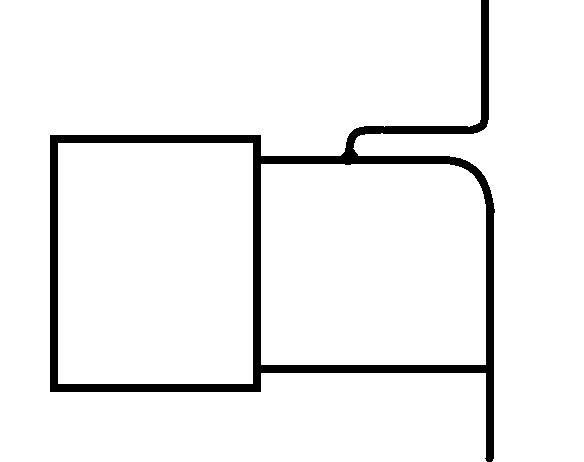

Друзья, спасибо всем откликнувшимся!
Уточняю: дом многоквартирный, то есть система однотрубная с байпасами. А вот по поводу подачи буду выяснять...
Теперь вопросы: если все же подача снизу, что вполне вероятно, а переворачивать подачу я не буду (хотя и делал это на прежней квартире), поскольку радиаторы уже установлены до меня (подключение с одной стороны верх-низ), то возможно ли устанавливать термостатический клапан на выходе из радиатора отопления (ессесно с учетом направления движения теплоносителя)? Ведь устанавливать его на подаче на "уровне пола" нет особого смысла (термоголовке там особо нечего мерить).
И второй вопрос: нужно ли устанавливать настроечный (балансировочный) клапан типа Valtec VT.020.N, если запорная арматура на входе и выходе радиатора установлена, то есть использовать его в качестве запорной я не буду точно? На старой квартире я такой ставил, но за 15 лет настраивать да и вообще использовать не приходилось...
Заранее благодарен за дельные советы.

Сообщений: 139227
01.09.2025 в 15:02:39
jakov написал 01.09.2025 в 14:46
.... то радиаторы нормально работать не будут. Определитесь ТОЧНО с подачей.
Это не для вашего случая.
jakov написал 01.09.2025 в 14:50
что при нижней подаче придется переворачивать трубы?
Для нижней подачи - или низ-низ (предпочтительно) или обратная диагональ. Перехлест не надо.
Как нечего? Температуру измерять.
Сообщений: 139227
01.09.2025 в 15:04:19
Склонялся к Valtec...
Ставьте. Все нормально.

ShizZ
ShizZ
Регистрация: 02.08.2016
Сообщений: 109
20.09.2025 в 03:25:05
BV написал 01.09.2025 в 15:02
Перехлест не надо.
подскажите в чем вы видите минусы перехлеста, помимо сложности работы при монтаже ? только необходимость в ручную выпускать воздух в случае если производился слив стояков ? или есть какие то еще подводные камни ?
ВТБ!
ВТБ!
Дилетант
Сообщений: 28201
20.09.2025 в 14:12:29
ShizZ написал 20.09.2025 в 03:25
минусы перехлеста
Утверждают, что обратная промывка в системах с нижней подачей практикуется: где регулярно, где не очень. При этом ОП, подключенный с перехлёстом, становится шламосборником.
Напомню, что возможна и такая схема подключения: Однотрубка
