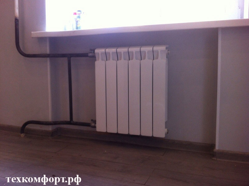

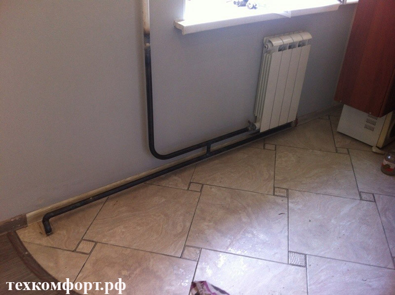

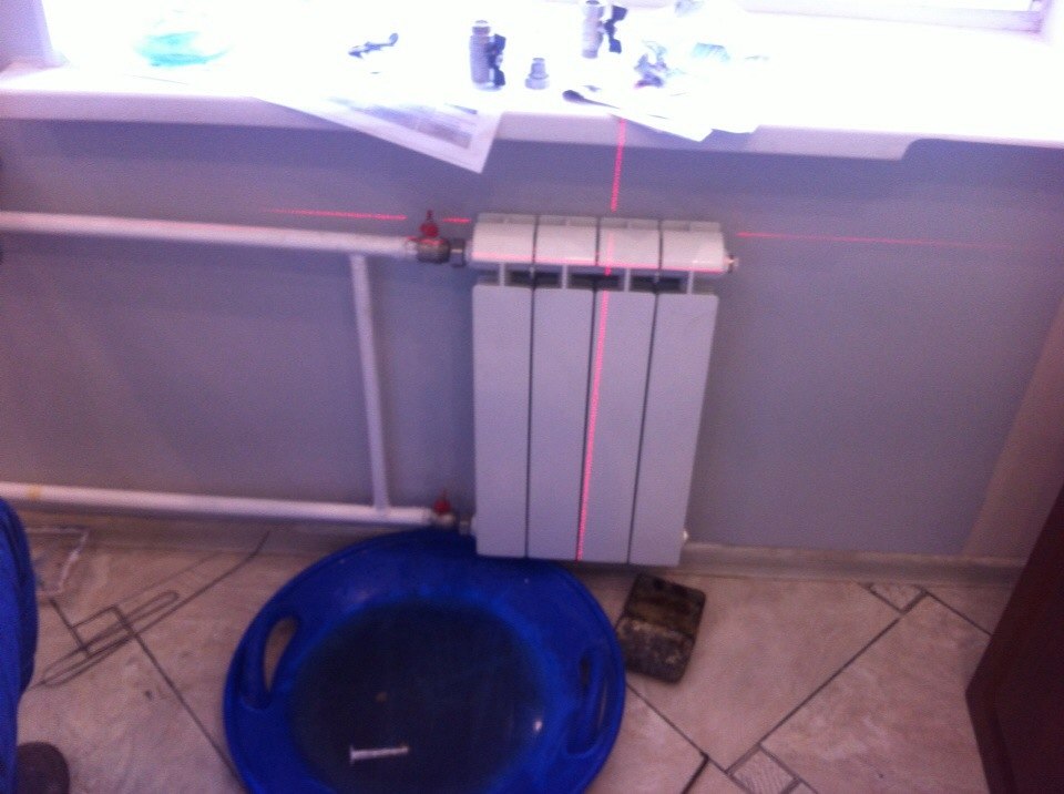

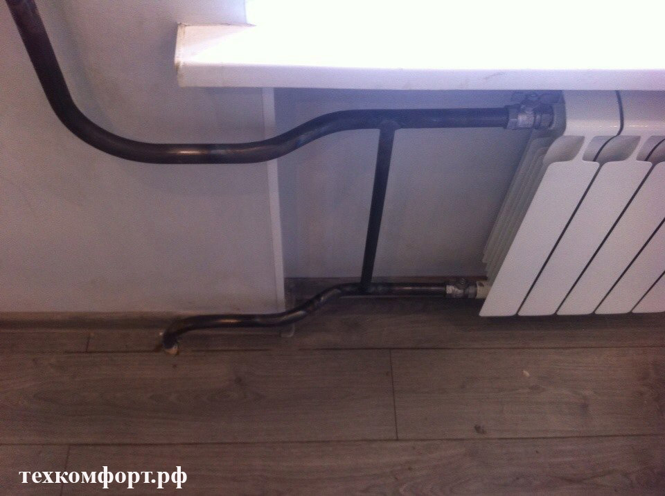

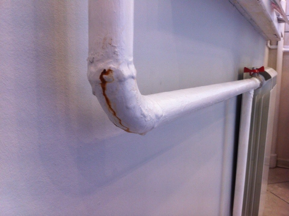

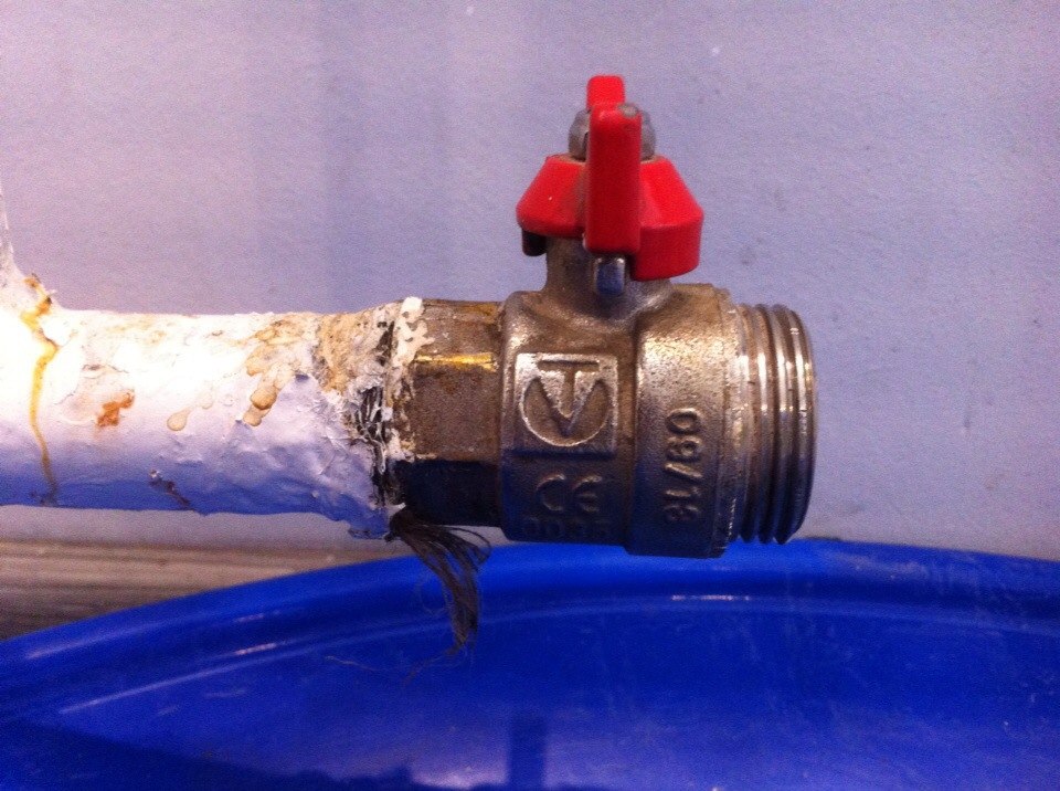

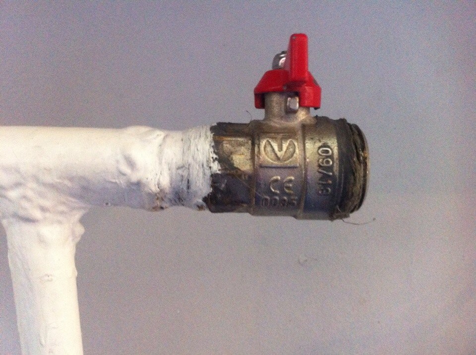

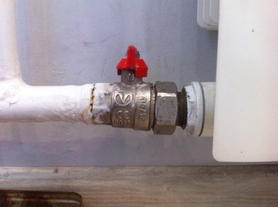

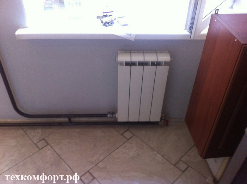

в качестве ответов на все вопросы тем кто делает на пластике, не важно греют радиаторы или нет, рекомендую посмотреть фото до и после, причем переделка со стали на сварке на тоже самое, но не учтены направления подачи, эстетика геометрии и 3 протечки на 2 батареи, вызванные несоосностью и трещинами на кранах+общая неаккуратность в том числе и швов...бюджет исправлений 21000 и неделя без отопления, время выполнения 4 часа.
было :
стало :
разница подключения в направлении подачи ,низ-низ нижняя, боковое-верхняя

Олегович написал : в качестве ответов на все вопросы тем кто делает на пластике, не важно греют радиаторы или нет, рекомендую посмотреть фото до и после, причем переделка со стали на сварке на тоже самое, но не учтены направления подачи, эстетика геометрии и 3 протечки на 2 батареи, вызванные несоосностью и трещинами на кранах+общая неаккуратность в том числе и швов...
Ну я хоть и не сантехник, но такой, извините, порнографии, как на этих фото у меня и близко нет. Что касается переделки всего на сварку, такой возможности сейчас нет. Поэтому, временно, сделаю на полипропилен. Учитывая давление в 3 бара (сегодня померил) и температуру в районе 50 градусов, пару лет простоит.

griandrej написал : Ну я хоть и не сантехник, но такой, извините, порнографии, как на этих фото у меня и близко нет.
простите если я вас возможно расстрою, но у вас порнография еще более жесткая, на фото"до" мастера делали относительно правильно, ну разве что не вкурсе о поведении биметалл при нижней подаче, ну так не страшно, 95 % монтажников страны не в курсе, но они хотя бы делали на сварке и все на металле. У вас же нарушены проектные условия системы отопления, и это более критично. Если сейчас исправить не сможете, просто запланируйте эамену на металл в обозримом будущем.

Олегович написал : в качестве ответов на все вопросы тем кто делает на пластике, не важно греют радиаторы или нет, рекомендую посмотреть фото до и после, причем переделка со стали на сварке на тоже самое, но не учтены направления подачи, эстетика геометрии и 3 протечки на 2 батареи, вызванные несоосностью и трещинами на кранах+общая неаккуратность в том числе и швов...бюджет исправлений 21000 и неделя без отопления, время выполнения 4 часа.
было :
стало :
Прошу прощения, не проснулся еще, не понял общего смысла сообщения. Не ставить ПП или если ставить металл, то обойтись без сварки и следить за геометрией??
Олегович! Я с верху выложил фото моего подключения радиаторов. В детской и спальне первые секции более менее греют. Буду благодарен если посмотрите и прокомментируете. Заранее спасибо.
