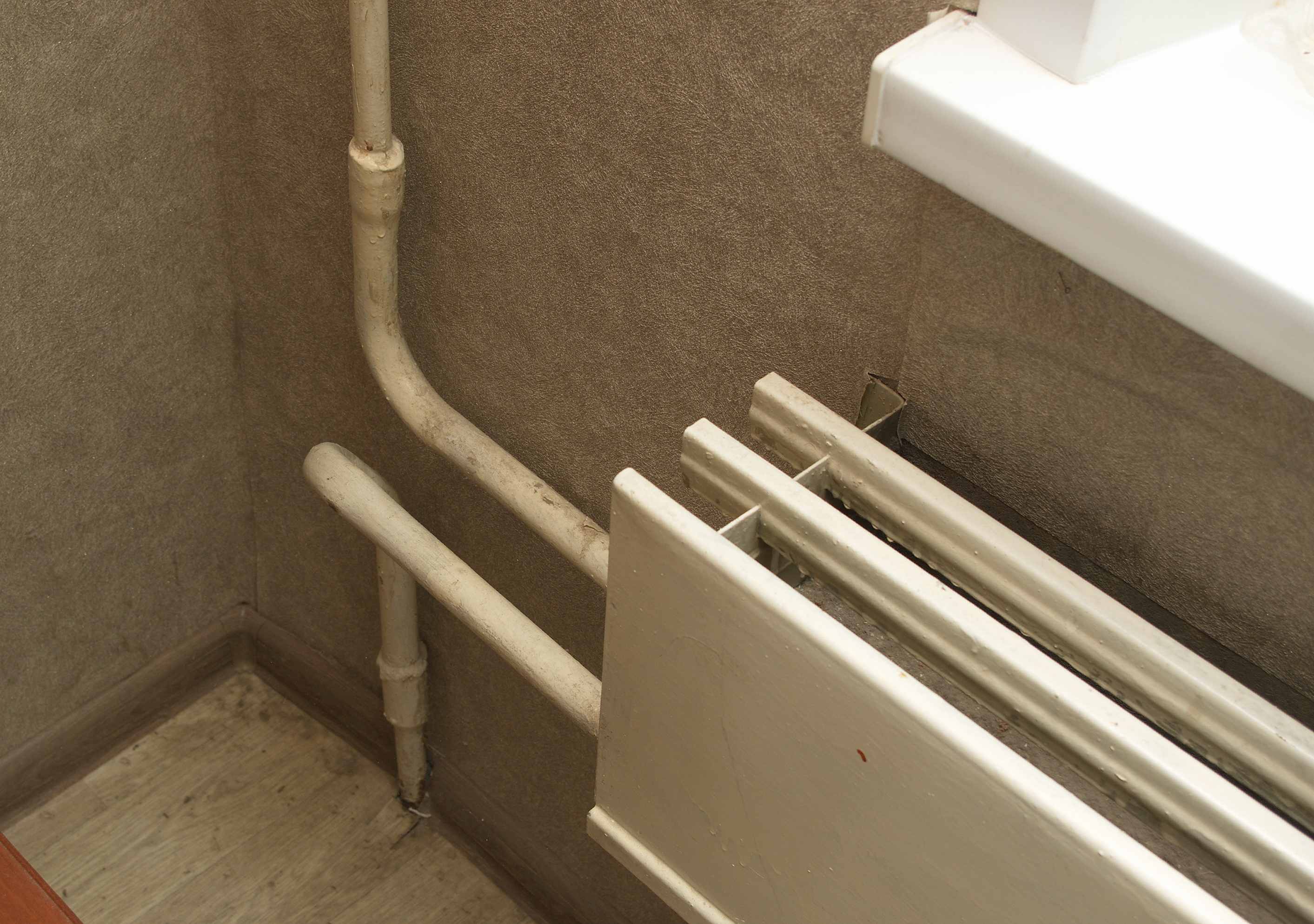

Олегович написал: На правах тс и модератора
Посоветуйте, что делать в моем случае? То, что на фото хочу заменить на биметалл или, скорее всего, чугуний. Общался уже с тремя "мастерами" на месте. Все дружно говорят: только пластик. Один очень убедительно объяснял про невозможность точно отрезать и сварить металлические трубы, чтобы они нормально подошли к батарее. Другой вроде бы собирался делать на резьбе, но потом сказал: нет, невозможно... Нужны какие-нибудь технические мысли/рекомендации. Про стадо баранов я давно проникся, пластик ставить не буду.

bvn-2005, Ваш случай не отличается какой-либо мало мальской сложностью или уникальностью, посоветовать могу лишь найти нормального газосварщика с опытом работы по замене Радиаторов в квартире. Когда слышите что труба слишком близко к стене или ещё какие-то сложности воспринимайте что организмы расписываются в собственной неполноценности и скудоумии. Главное чтобы труба то есть стояк был в принципе, а где он находится и насколько глубоко или близко к стене дело десятое, и особенно в квартире с таким ремонтом это значения не имеет. Труба нагревается и выгибается так что монтаж идёт удобно и красиво, радиаторы естественно биметалл.
Для подтверждения, фото моей работы в таких же условиях, стояк в комнате наполовину был в стене, в кухне просто очень близко. И даже обои не сожгли. Г. Дубна, 2012-й год

Олегович, чтобы "подача неважно откуда" была - надо на байпасе не только сужений, но и смещений избегать. В Вашем примере между отводами - изгиб, что при нижней подаче сказалось бы негативно.

Mazayac, уверены или по ощущениям?
Такой изгиб не даёт гидравлического сопротивления, но пусть меня поправят если не прав гидравлики-теоретики)

Олегович, уверен. В таком изгибе два раза меняется направление потока.
Собственно вот коэффициенты местных сопротивлений для поворотов труб:
Был недавно заметный случай тут, когда у человека очень высокие радиаторы не запустились с несмещённым незауженным байпасом и нижней подачей в 1/2" стояках. Уникальный конечно прецедент, но в частности был там на одном фото изгиб между отводами, если мне память не изменяет.
