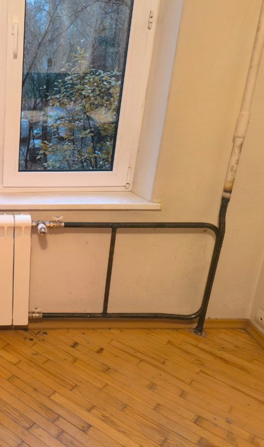

Обрати внимание - я ни словом не пыталась как-то унизить тебя или твои посты. Я вполне снисходительно отношусь к тому как и что ты пишешь - сказывается твоя двойка с плюсом по литературе и языку. Давай не будем упражняться и соревноваться в том, в чем ты явно не силен. А вот по трубам - ты утверждаешь что ты профи. Отлично, объясни пожалуйста, почему на фото (даже неважно кто выполнял работы) - почему оставили монтажную муфту застройщика, а не отрезали трубу над ней. Просто, коротко и в двух словах. Вариант ответа «это накосячил, но постараюсь больше так не делать» - тоже принимается.

MADONNA, все просто, трубы 2м, длиннее не лезут в машину, монтажная муфта не является уязвимостью, так она сварена внахлест. И ее удаление потребовало бы удлинение смонтированных труб.

MADONNA, все просто, трубы 2м, длиннее не лезут в машину, .....
Я слышала бывают багажники на крышу. Для пижона-сантехника конечно это не очень стильно - но иногда можно. Отмазка не принимается.
Олегович написал 02.06.2025 в 15:34
монтажная муфта не является уязвимостью, .....
При чем тут уязвимость? Это просто утолщение трубы, некрасиво. Я тебе больше скажу - если бы с точки зрения дизайна это было бы нужно - то расположение и ритм этих элементов был бы определен дизайнпроектом. Однако этого нет - стало быть это лишний, инородный предмет интерьера. Люди поставили красивые новые батареи - но ты им поднасрал какой-то плюхой на трубе.
Нет. Просто эта деталь была бы сразу на метр длиннее. И у нормальных сантехников так и делается - они думают о комплексе вопросов, а не о жажде легкой наживы.

MADONNA написал 02.06.2025 в 13:39
почему не использованы крутоизогнутые отводы
потому что с крутозагнутыми отводами менее естетично чем с цельной трубой согнутой на трубогибе, потому что изгиб крутой и добавляются лишние сварные швы. Крутозагнутые отводы используются только по необходимости когда изгиб нужен меньшего радиуса чем делает трубогиб. Крутозагнутый отвод в сравнении с трубогибом добавляет гидравлического сопротивления стояку, что ухудшает циркуляцию.
труба кривая на самом видно месте?
труба не кривая а изогнута s-образно для монтажа стояка в линию при фронтальном взгляде, так как стояк выходит из перекрытия пола и потолка не по линии.
Тут или по красной или по синей линии - но зеленая почему??
потому что при бурении несущей армированной стены не удается пробурится строго горизонтально и поэтому межосевое растояние труб от радиатора в комнате при проходе через стену изменилось и поэтому опять выполнен s-образный изгиб труб.
Уже лучше - но зачем три сварных шва? И монтажная муфта? Можно было сделать один аккуратный шов на трубе где синее кольцо
вы вообще понимаете как идут трубы? может увеличить и одеть очки? труба от верхней части стояка идет в нижний коллектор радиатора, при отрезании выше гильзы пришлось бы ее наваривать, так как отрезки у меня 2м , и зачем добавлять лишний шов встык вместо шва от строителей внахлест?

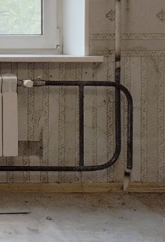

IMG_2401IMG_2402На верхнем фото отводы явно круче чем на нижнем. По гидравлическому сопротивлению - это хорошо пройдет когда ты по ушам своих заков ездишь, тут - не прокатит.
Это и есть - некомпетентность. Трубы должны быть необходимой длинны, а не такой, какой тебе удобнее возить.

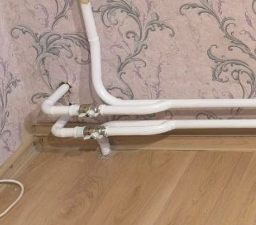

IMG_2403Я так и не смогла осилить твое объяснение, почему тут должна быть эта зигагулина и почему нельзя без нее. Места возможных изгибов я предложила на предыдущем фото. Либо у батареи - либо в углу.

IMG_2404Пока вернемся к этому фото. Если ты не возражаешь, конечно. Есть только одно объяснение наблюдаемому - сварщик не захотел заморачиваться с относительно сложным решением - и сваял такую хрень. Тогда бы и крестовины встали и все остальное и никакого пучка труб в углу. Не? Про эстетику и практичность торчащих труб и кранов будем спорить?
