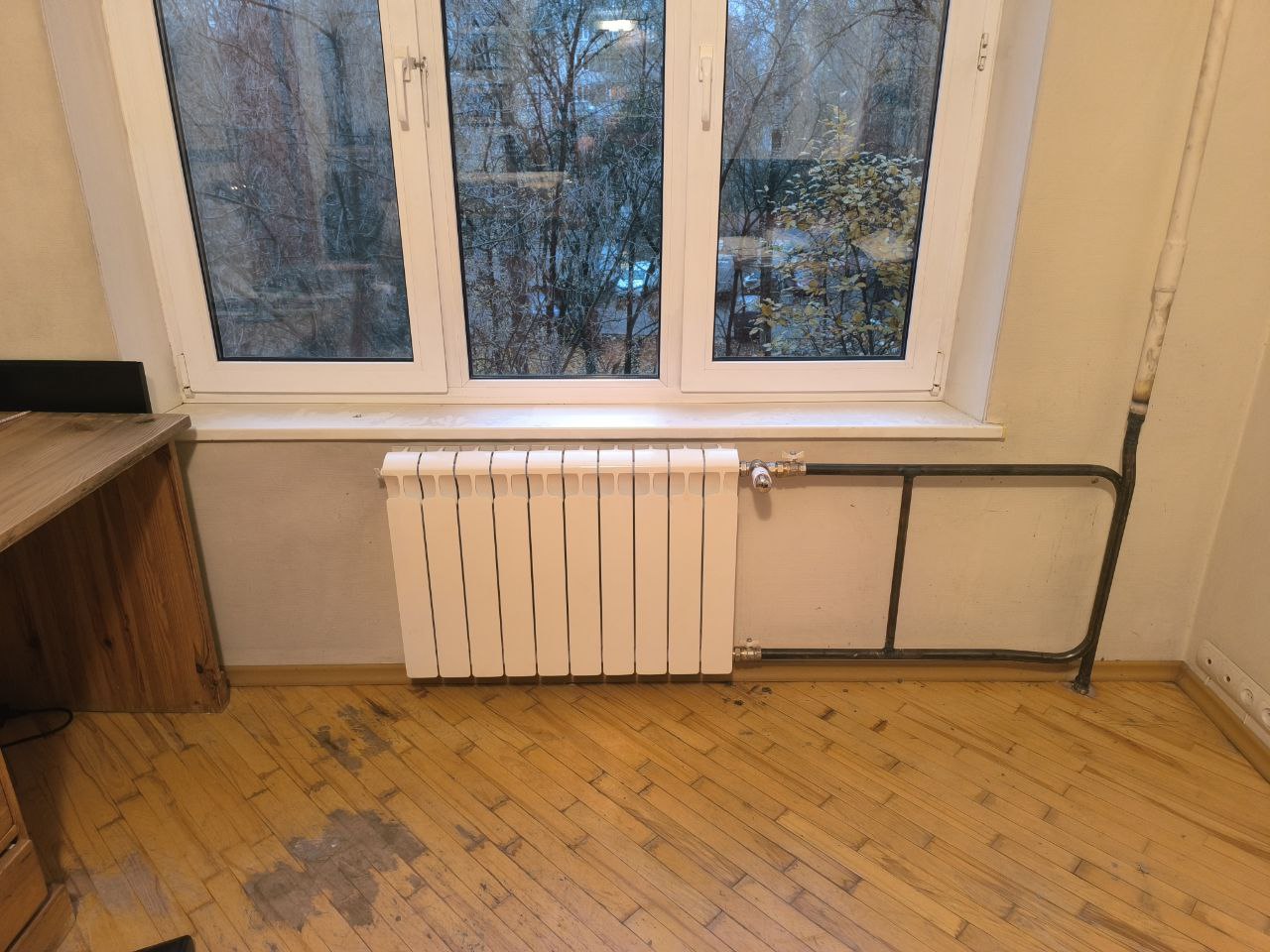

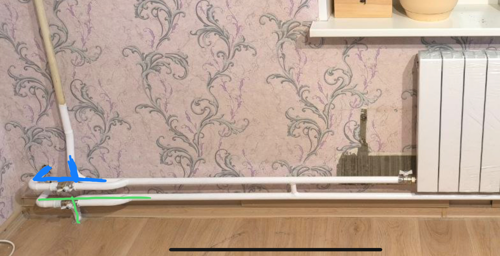

не так давно своему хорошему знакомому тоже установил радиатор на лоджию, который предупрежден об ответственности и в случае проблем удаление отводов на лоджию с моей стороны не будет происходить бескорыстно, несмотря на дружеское общение в жизни.

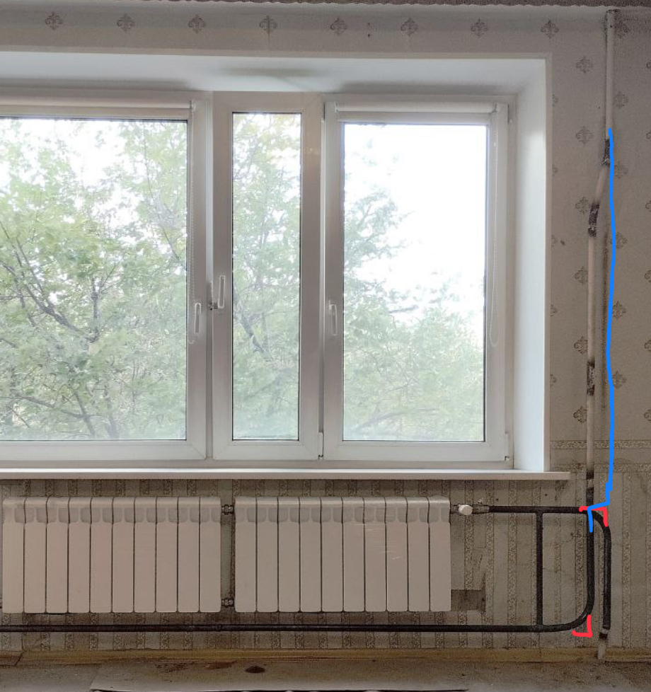

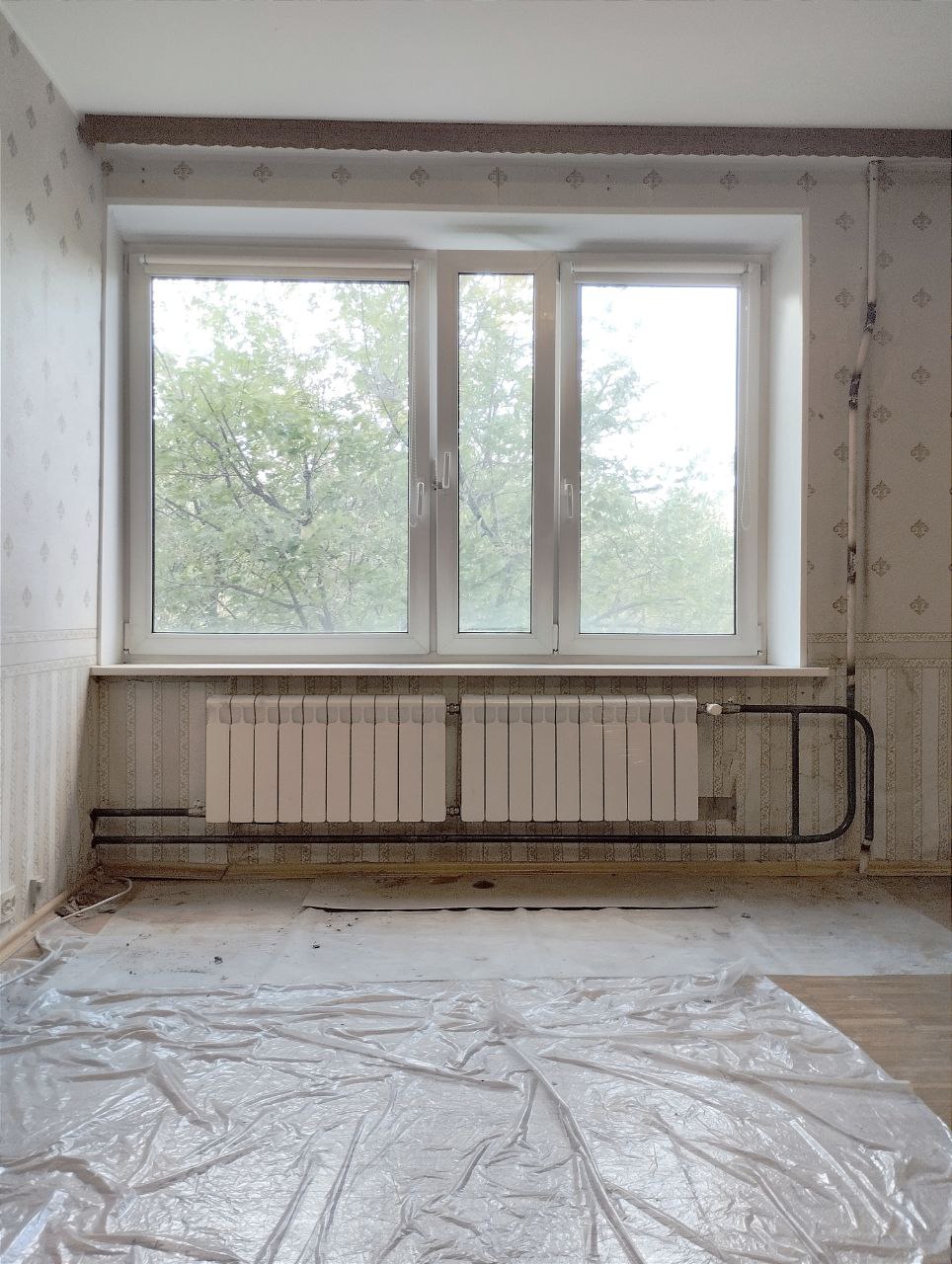

photo_2025-06-02_11-53-58photo_2025-06-02_11-54-14 и перехлест в моей практике также не был единственным, но не по моей вине. Слесарь заранее говорил что подача сверху, в день приезда на монтаж также тапком в грудь и мамой клянусь что подача сверху, "я тут уже 20 лет работаю"....Монтаж выполнялся в отопительный сезон и каждый стояк сливался и заполнялся по очереди, и после монтажа первого радиатора с боковым подключением оказалось что подача снизу и радиатор не работал, а так как места для прокладки трубы под радиатором не было по высоте, я оперативно принял решение сделать перехлест. photo_2024-12-07_13-20-15 или еще пример перехлеста, и вроде по памяти он последний на моей практике: 1 стояк на 2 комнаты, слева кухня, отопление в которой второстепенно, термостат нужен был в комнате и отопление важнее было в комнате, то есть нужно было сделать первым на прогреве радиатор у стояка, поэтому был сделан перехлест photo_2022-09-25_15-57-48так что всегда и у всего есть причины, не путать с отмазками.

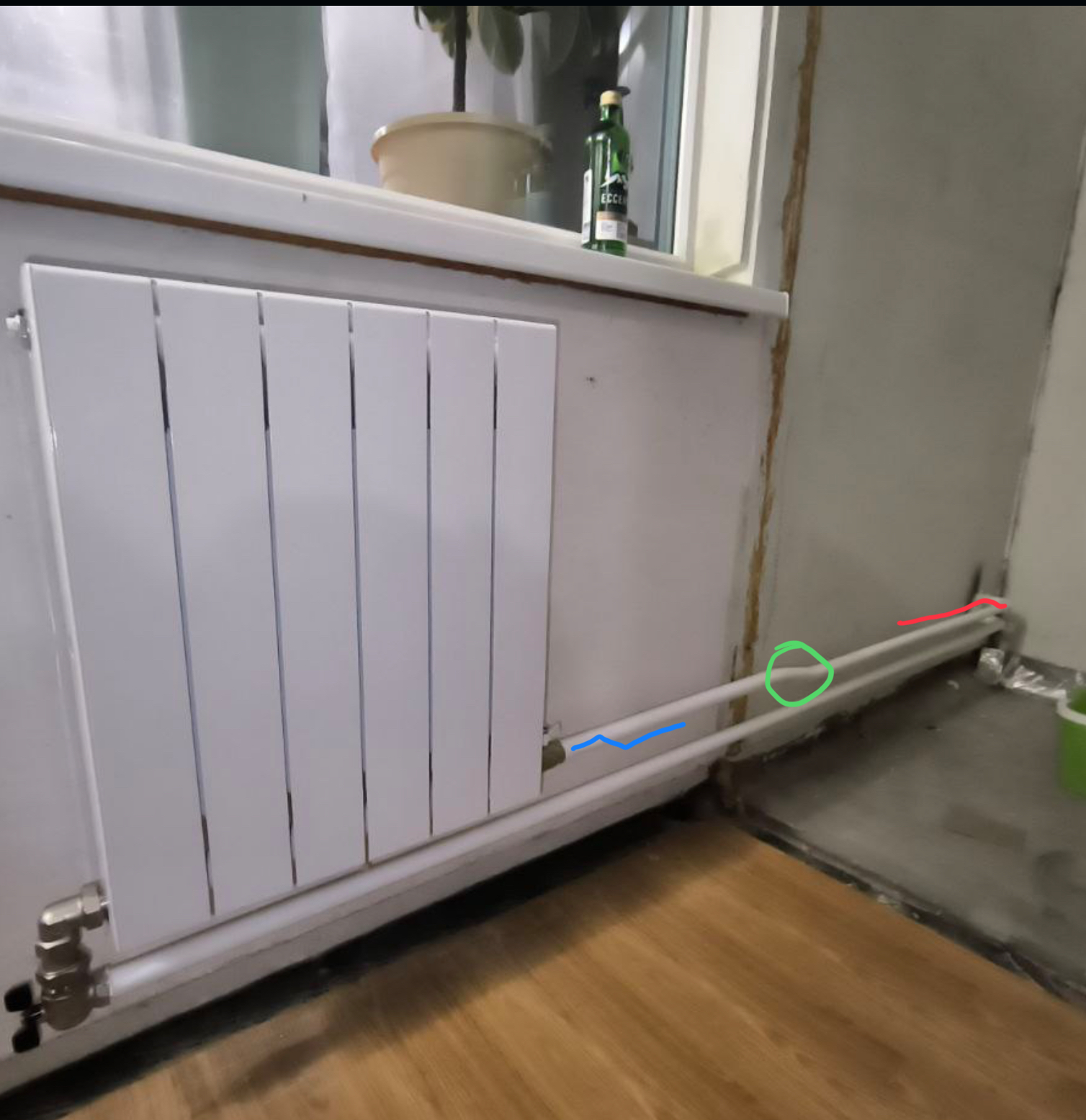

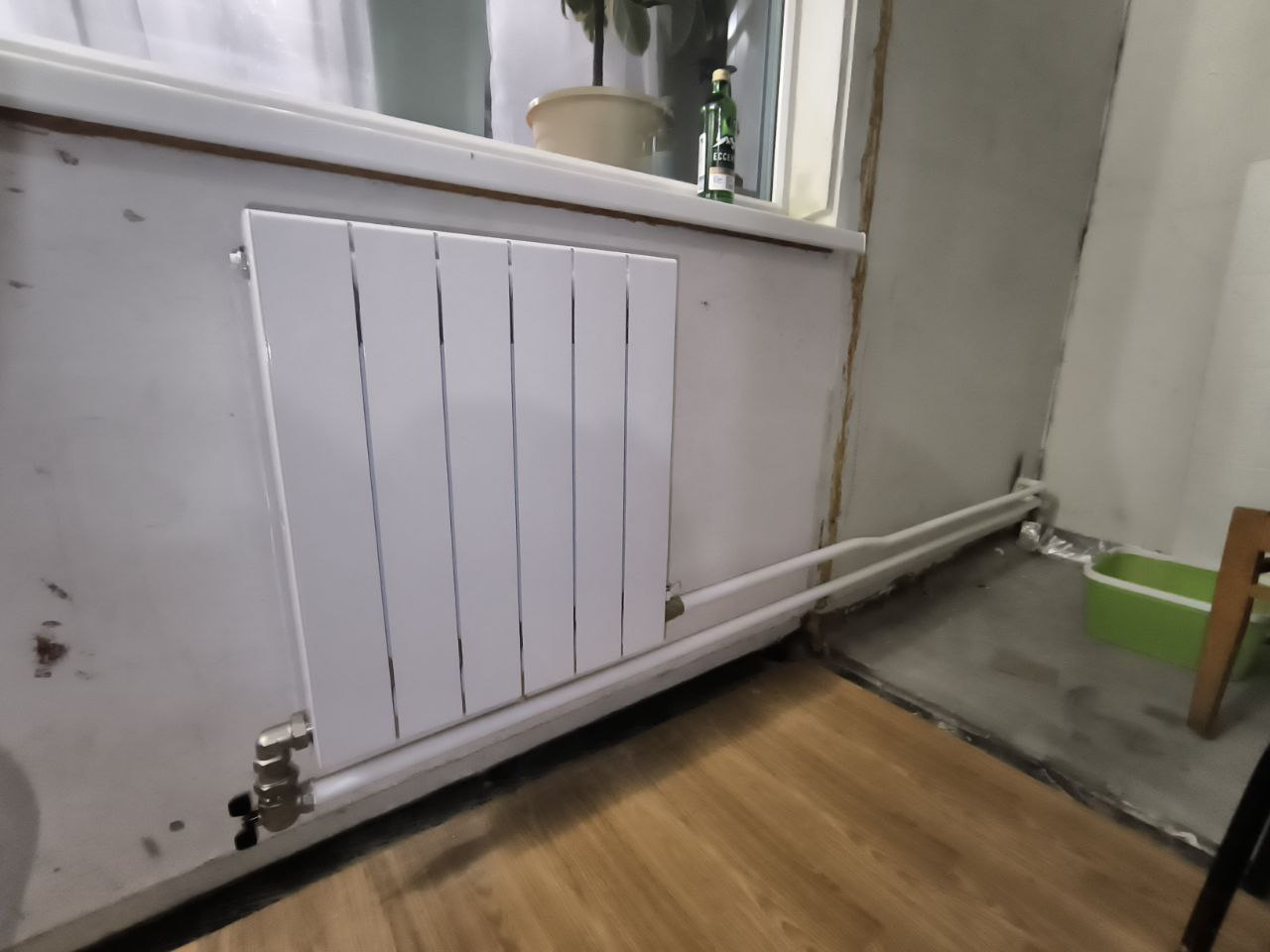

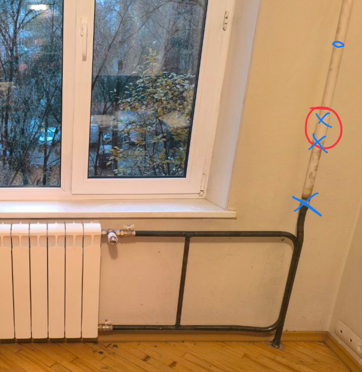

Олегович,  Вот объясни, почему не использованы крутоизогнутые отводы и почему труба кривая на самом видно месте? Не под потолком и не на уровне подоконника - а посередине? IMG_2396IMG_2398Тут или по красной или по синей линии - но зеленая почему?? IMG_2397Уже лучше - но зачем три сварных шва? И монтажная муфта? Можно было сделать один аккуратный шов на трубе где синее кольцо IMG_2399Это вообще ужас Как это может нравиться? Это интерьеры, часть среды обитания царя природы. У меня курятник симпатичнее. Пожалуй, приму сторону Техник-сана. Хотя во многих вопросах мы с ним расходимся - но тут однозначно, фу!

Можно было сделать один аккуратный шов на трубе где синее кольо
За чей счёт?

Ты как себе представляешь ценообразование у шабашника? За счет Зака, все за его счет. Шов один - все равно где варить. Труба стоит копейки.

До стройрынка ехать в среднем 15 минут. и когда на объект выезжаешь не по аварии - сначала смотришь, замеряешь, делаешь заготовки. А я не поняла - с какого бодунища ты 1^ трубу приплел? Снизу как идет 3/4 так и приваривается в дюйм - только на метр выше чем сейчас и без муфты.

Мадонна не старайтесь вникать в эстетику моих идеальных работ, у вас это не получится ибо не дано. У меня нет ни одного заказчика за 16 лет монтажа который бы не остался не просто доволен эстетикой моих монтажей а только в восторге. И это факт. Были небольшие претензии по редким прожогам отделки, когда их не удалось избежать. И все!!! Так что я на ваше тарахтенье не в тему больше не реагирую ибо смысла в этом нет никакого, спорить с человеком с нулевой компетенцией, низкой культурой общения да и вообще не большого ума.
