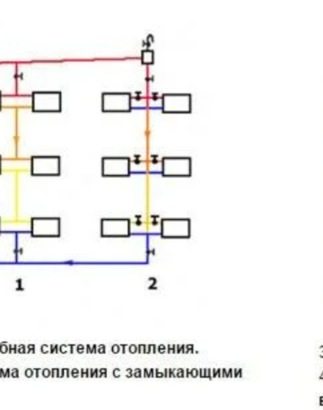

Биметаллические радиаторы на стояке с верхней подачей и байпасом, возможно-ли поставить их две штуки и разнести трубами на 1 или 1,5 метра через штатные пробки? У знакомой на кухне промерзает угол, за которым не утепленная лоджия соседей. Из-за конденсата разбухают и плесневеют гарнитуры, обсыпается шпаклевка и обои, за 10 лет уже вторую тумбу меняет и новый ремонт, надоело. В этом году поставил её розетку под конвектор в тот угол, но подумалось - возможно-ли радиатор раздвоить? Новая тумба уже укорочена на 20см чтобы радиатор вместить и осталось только волевое решение, но сантехник от УК против говорит не делать так, работать не будет.
3/4"?
sebikov написал 07.06.2025 в 16:14
с верхней подачей
Абсолютно точно?

3/4"? sebikov написал 07.06.2025 в 16:14 с верхней подачей Абсолютно точно?
пробки 3/4
подача верхняя, абсолютн точно

sebikov написал 07.06.2025 в 18:12
абсолютн точно
Отчего бы и не подключить трубами и американками 3/4". Строго выдержать горизонт. Кран Маевского перенести на новую батарею.
Возможно, он имеет ввиду, что батарея не будет прогреваться донизу, как это обычно бывает при однотрубном подключении без регулировки.
Типовая схема во многих домах: Screenshot_20250607-230653смещенный с оси стояка байпас работает лучше.
Он не прав.
ВТБ! написал 07.06.2025 в 20:34
Как раз с регулировкой затекание меньше, и прогрев тоже.

BV написал 07.06.2025 в 23:09
Типовая схема во многих домах: смещенный с оси стояка байпас работает лучше. sebikov написал .....
немного не та схема. Представьте что у вас есть два радиатора, один подключается непосредственно к стояку а второй - на проход через первый. Почему так дурно надо делать ?- стояк прямо в углу кухни в противоположной от промерзающего угла стороне, недавно переварен и пока на гарантии - никто не даст отводить от него вторую ветку. Можно было-бы вообще избавиться от того радиатора который у стояка, точнее перенести его в промерзающий угол, но сейчас он экранирует холодный воздух от окна и будет некомфортно находиться за столом

sebikov написал 07.06.2025 в 23:21
Такая схема часто применялась в пятиэтажках 50х годов на чугуне.
Называется "спарка" от слова спаренные.
По сути представляет собой один радиатор который растянули через трубы на 2 части.
Основное условие хорошей работы - трубы между радиаторами чем толще, тем лучше. Если байпас смещён -лучше.
В некоторых схемах чуть заужали прямой байпас - делали вдавленный поясок на стояке.
