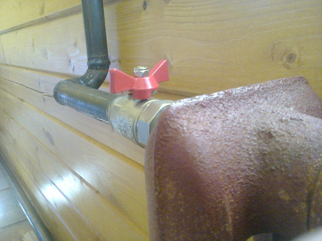

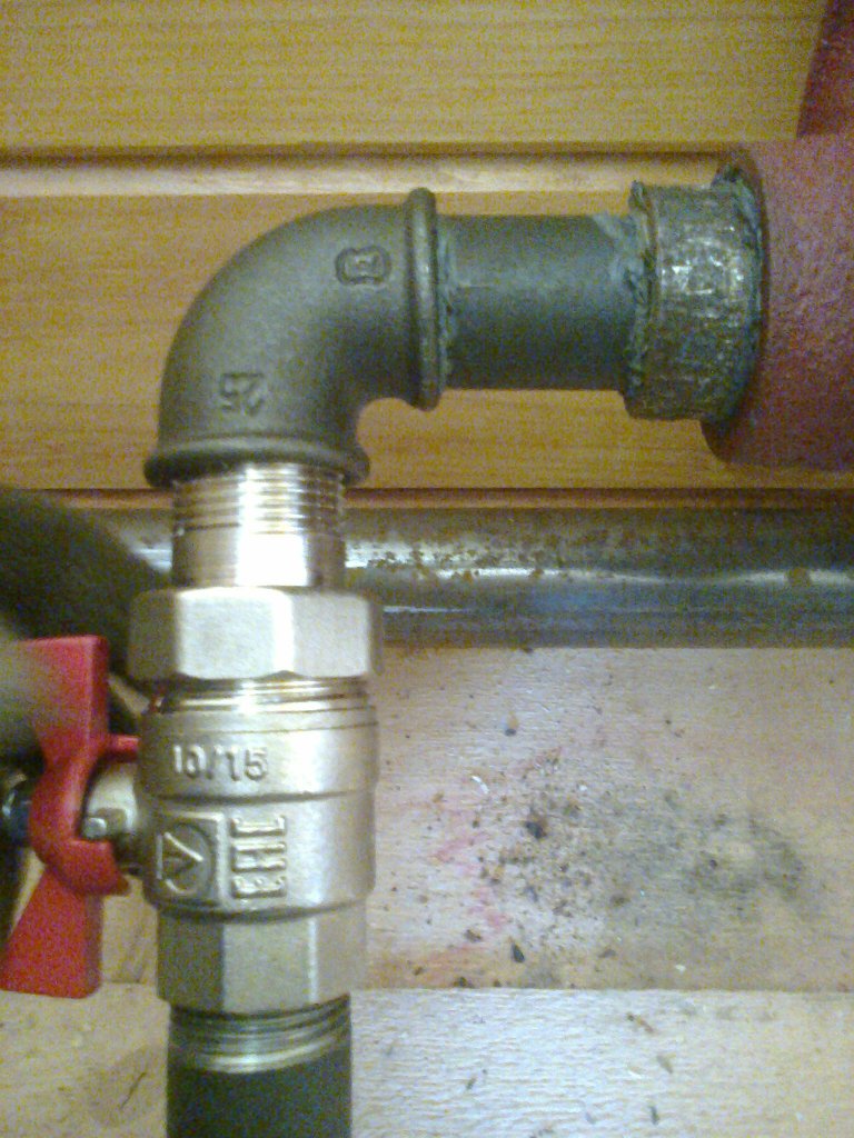

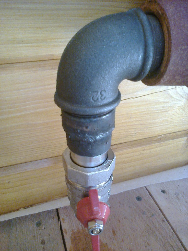

ВТБ! написал 08.06.2025 в 11:11
Удлинённые муфты 1" к торцу батареи притянуть? Извращение.
Кому изврат, а кому-то зарплата...Антипов с телефона 114Антипов с телефона 115 Да там и дюймовой хватит...Антипов с телефона 122Антипов с телефона 194Антипов с телефона 155

Найди, на чугуне особых проблем нет.
Тут вопрос как быть с ЛЕВОЙ резьбой би металла, у которого есть верх и низ.

08.06.2025 в 16:47:10
BV написал 08.06.2025 в 16:45
Ниппель, муфту.

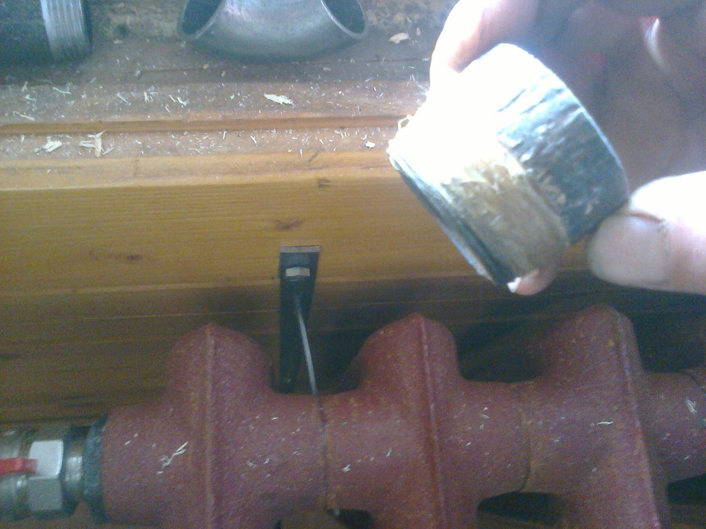

Найди, какие резьбы на 3м и 5м фото?

08.06.2025 в 16:59:20
BV написал 08.06.2025 в 16:47
на 3м
Стальная муфта 1.1-4". Слева приварил отрезок 1" муфты. Справа ниппель чугунячей батареи.
Переход у мне был случайно, 1.1\4" левая, внутри 1" обычная.Антипов с телефона 154
Сообщений: 137772
08.06.2025 в 17:04:32
Найди написал 08.06.2025 в 16:47
Ниппель, муфту.
Ниппели разные. Есть с выдавленными по резьбам ямами, есть посередине - они получше. Ямы - на месте уплотнения. И резьба не длинная.
Сварка конечно упрощает многие задачи.
