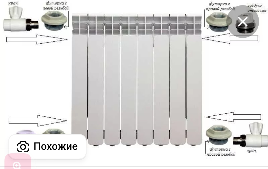

Я бы попробовал сначала сделать трубами 3/4.
Расстояние не такое уж большое - дальний радиатор должен сосать на гравитации.
И если есть возможность - немного заузить байпас.
Если будет мало - думать о дюймовой трубе.

Имеющийся радиатор смещаем в угол, если у него правые пробки справа. Новый симметричный кувыркаем, чтобы правые были слева.
BV написал 08.06.2025 в 14:05
Однозначно надежного решения не нашел.
Вместо правых пробок стальные бочонки 1" на анаэроб сильной фиксации. Всё остальное снаружи и доступно. Но не уверен, что симметричный полный биметалл есть в природе.
А уплотнять по резьбе в алюминии - соглашусь, надёжным считать сложно.
3/4" должно быть достаточно. Если что, пробку-автомат вкрутить.
Сообщений: 132015
08.06.2025 в 14:23:25
ВТБ! написал 08.06.2025 в 14:18
Понял. Screenshot_20250608-142544 С двумя чугунными - нет проблем сделать спарку/сцепку.
Не понял.
ВТБ!
ВТБ!
Дилетант
Сообщений: 26489
08.06.2025 в 14:25:42
BV написал 08.06.2025 в 14:23
Не понял.
Если при запуске длительные проблемы с завоздушиванием. Манипулировать Маевским в самом углу за мебелью несподручно. А тут - руку протянул, вслепую открутил колпачок - спустил воздух - закрутил колпачок.
